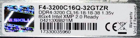

G.SKILL замутила новую схему кодирования информации на гарантийном стикере для своих модулей. Как видно на приложенной фотке в серийном номере (тот, что под штрих-кодом) больше нет привычных кодов A500, A400, и т.д., по которым можно было идентифицировать изготовителя микросхем памяти. Скорее всего, эта информация закодирована в номере над штрих-кодом. Из приведённого примера 17330035960 видно, что первые четыре цифры указывают на производственный год и неделю. Микросхемы - SK Hynix (по данным софта). В любом случае сбор статистики по этой теме не помешал бы.
gskill_marking.jpg [ 33.75 КБ | Просмотров: 4996 ]

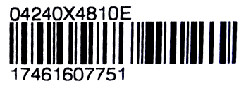

После анализа ряда фотографий, на которых запечатлена гарантийная наклейка модулей памяти DDR4 G.SKILL с обозначениями по новой системе кодирования информации, можно сделать кое-какие выводы.
Дешифрация кодированных данных будет рассматриваться на примере картинки, прилагаемой во вложении. Первая строчка (над штрих-кодом) кодирует информацию о микросхемах памяти. Вторая строчка (под штрих-кодом) - дата изготовления модуля и его серийный номер.
04240X4810E
  • 04 - класс микросхем: 04 - DDR4 SDRAM
  • 240 - Speed Grade: 213 - 2133 MT/s, 240 - 2400 MT/s, 266 - 2666 MT/s
  • X4 - плотность микросхем: Х4 - 4 Гбит, Х8 - 8 Гбит
  • 8 - разрядность микросхем: 4 - 4-разрядные, 8 - 8-разрядные, 6 - 16-разрядные
  • 1: идентификатор изготовителя микросхем: 1 - SEC, 2 - Hynix, 3 - Micron
  • 0: ?
  • E - поколение ядра микросхемы (Die): E - E-die, B - B-die, и т.д.
New_G.Skill_labeling.png [ 14.57 КБ | Просмотров: 4477 ]
