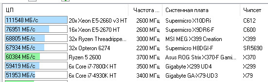

8-)
2019-07-24_024537.jpg [ 40.11 КБ | Просмотров: 1231 ]

Регистрация: 10.12.2016
Откуда: Норильск
Фото: 17
Цитата:
Фотошоп что ли?
Глюки Аиды64. :pardon:

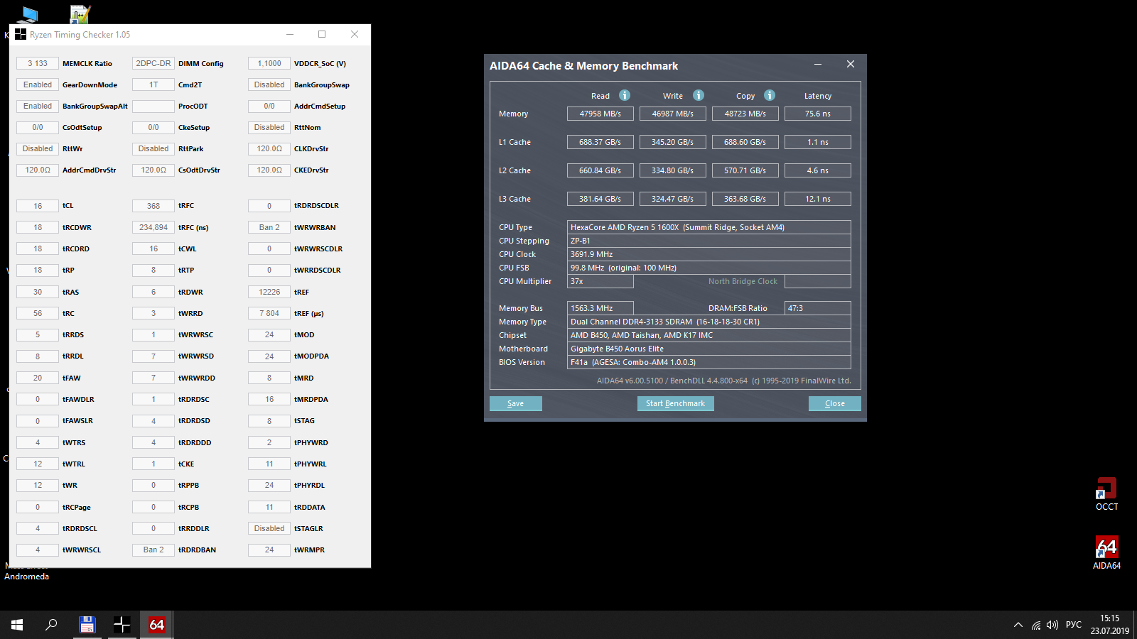

Регистрация: 18.07.2019
Наконец-то 100% стабильность. ТМ5,Memtest64,Prime95,Linx. Игры не вылетают. Напряжение 1.34v. 32гб(4*8).
Снимок экрана (9).png [ 275.73 КБ | Просмотров: 1056 ]
Ryzen 5 2600x, MSI B450 gaming plus max, 32Gb (2×16)crucial ballistix@3400, RX580 PowerColor Red Devil.
