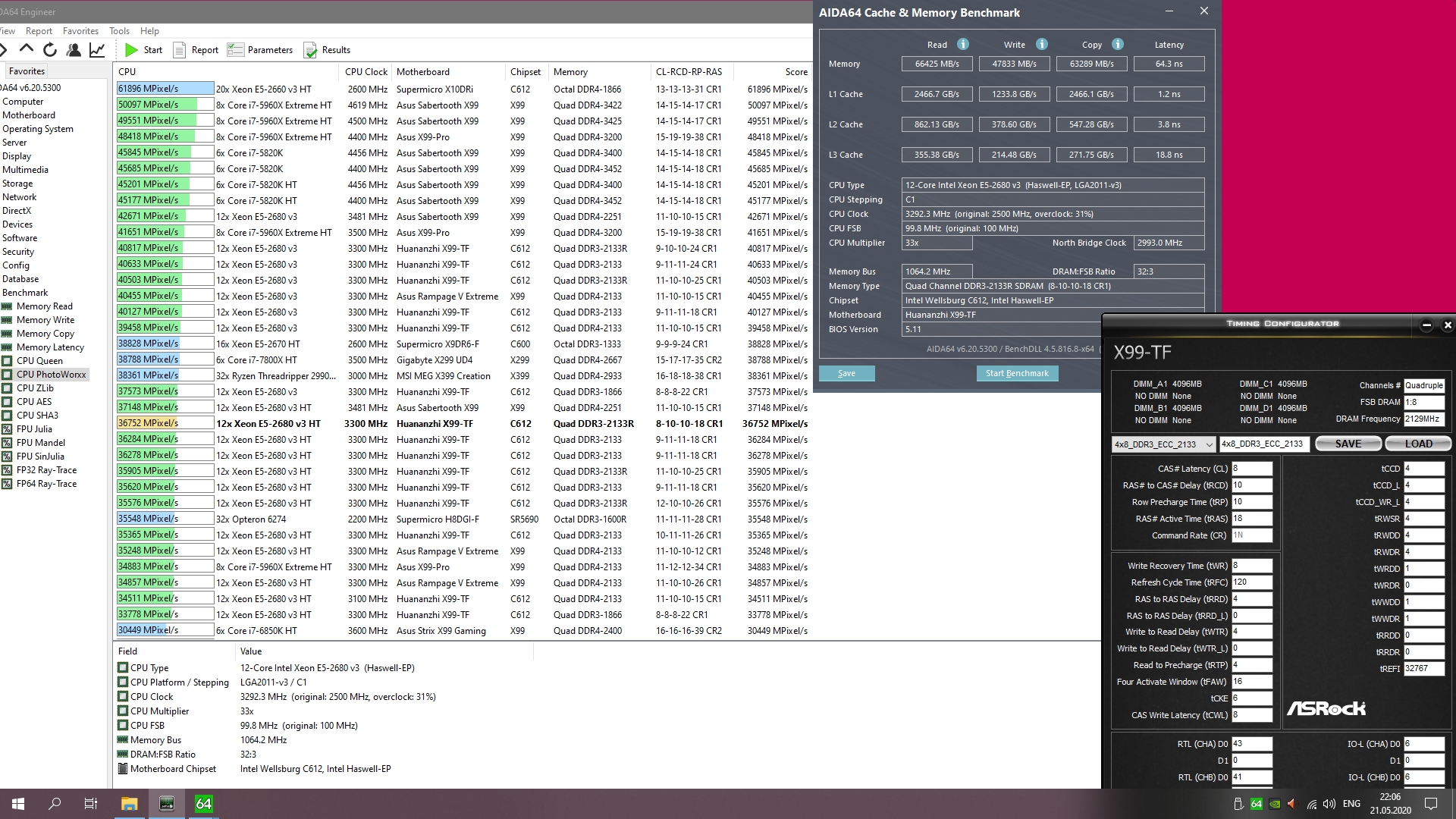

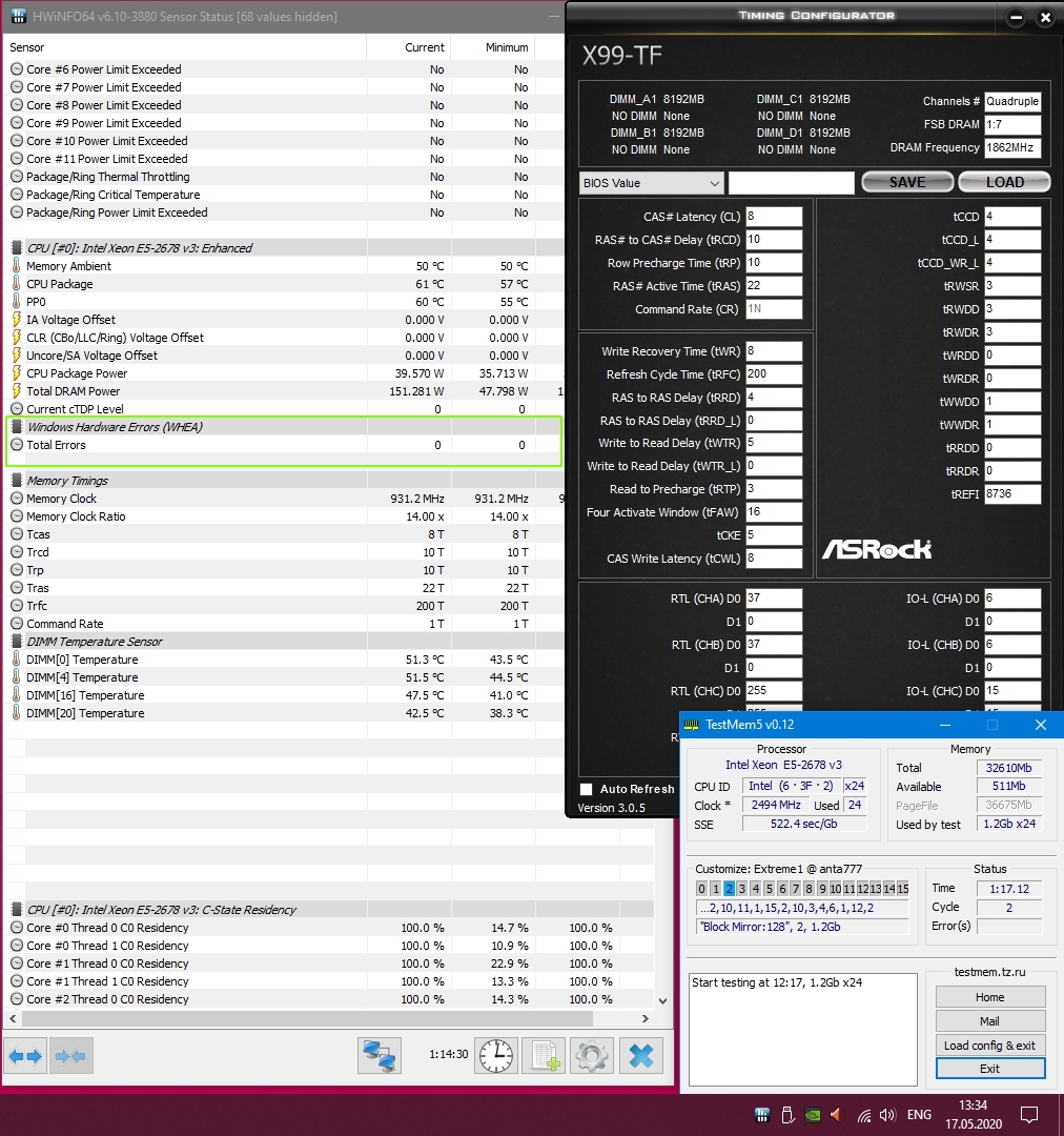

Про correctible error у меня вообще давно вопрос висит, что именно это за ошибка
cкорее это вопрос к контроллеру памяти. Если он не может пропустить через себя памятные тайминги+RTL&IO-L, то он их корректит.

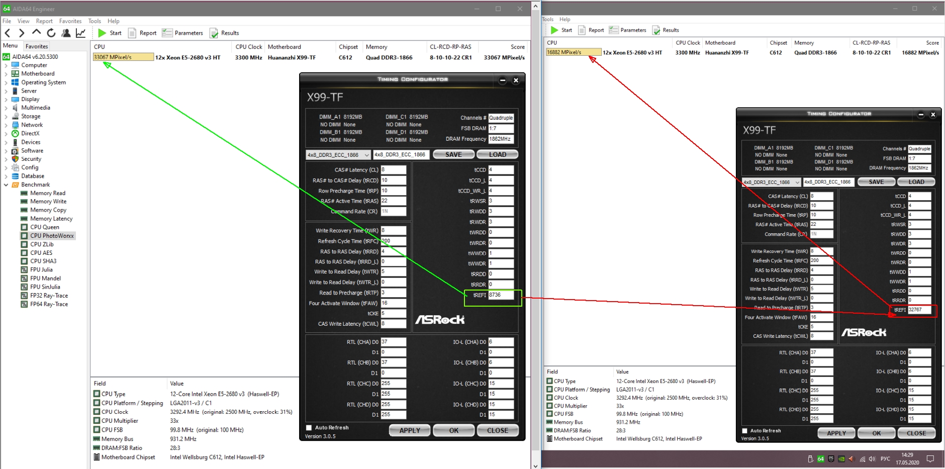

для примера из последнего
если я поставлю в биосе на 1866 8-10-10-22 я не пройду тест по WHEA,
а если поставлю 9-10-10-22, а потом в асроке сделаю 8-10-10-22, то пройду ↓
а почему? а потому что 9-10-10-22 в биосе поменяет в нужную сторону RTL&IO-L после чего можно уже и 8-10-10
такая же тема с не пройду и по 8-10-9 если в асроке выставить.
Соотв и с DDR3+2133 большой вопрос, что там творится, может контроллер памяти не тянет, но какие настройки не дают - вопрос пока открытый.
2678v3+4х8GB(2r)DDR3_Ecc@1866(8-10-10-22 TM5+WHEA free 37-37 & 6-6)_2.jpg [ 535.43 КБ | Просмотров: 4596 ]
на этом приколы не заканчиваются ;) думаете почему у меня TREFI стоит 8736, а не православный МАХ=32767 ?
а вот почему↓ :secret: :shock:
2678v3+4х8GB(2r)DDR3_Ecc@1866(8-10-10-22 TRFI VS TREFI.jpg [ 690.77 КБ | Просмотров: 4590 ]
эт кстати, как вариант, к вопросу by NewbeBe Китайский LGA2011-3 (X99 Huananzhi, Jingsha, Aterminer, PLEXHD) #16855169

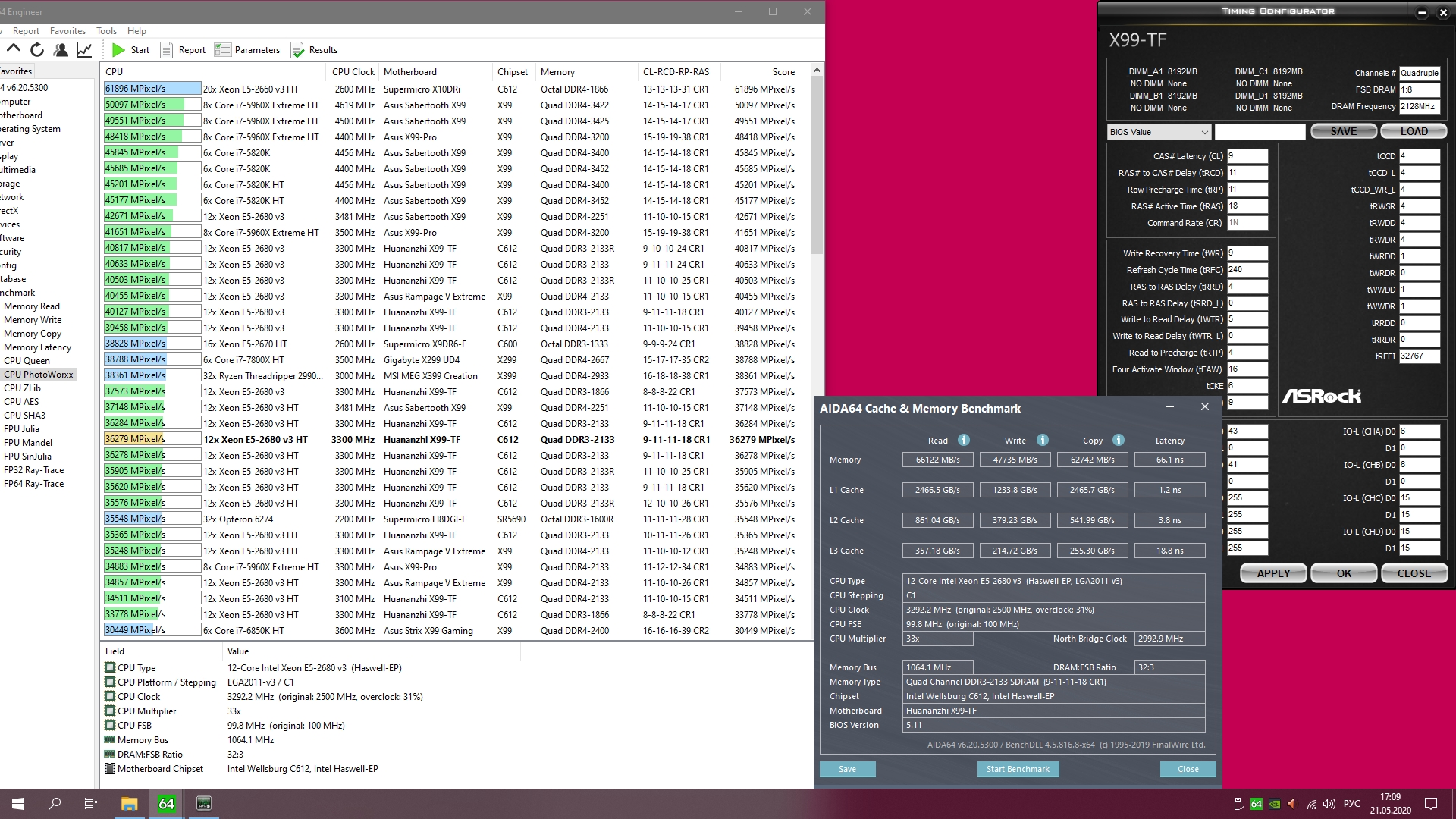

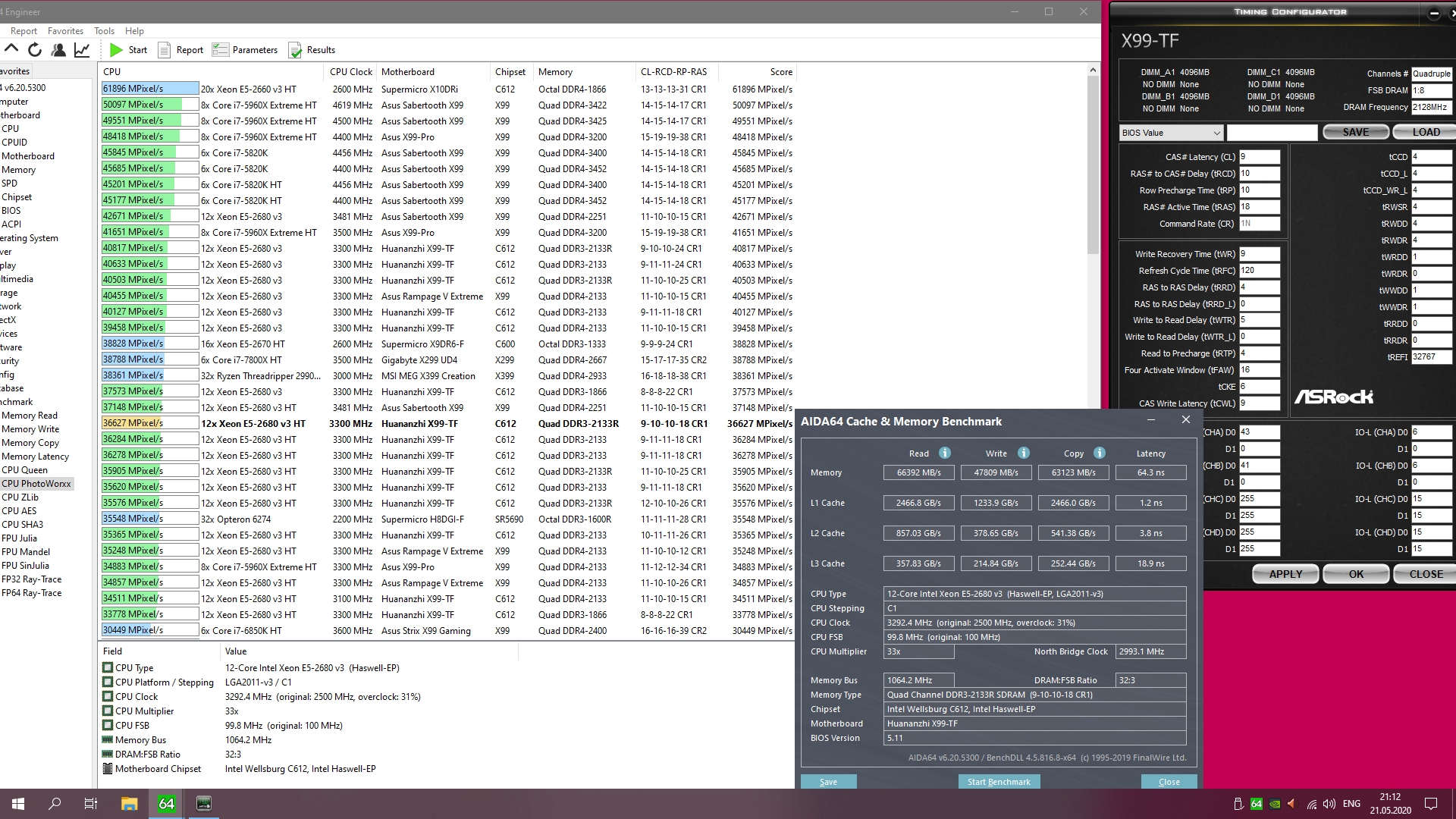

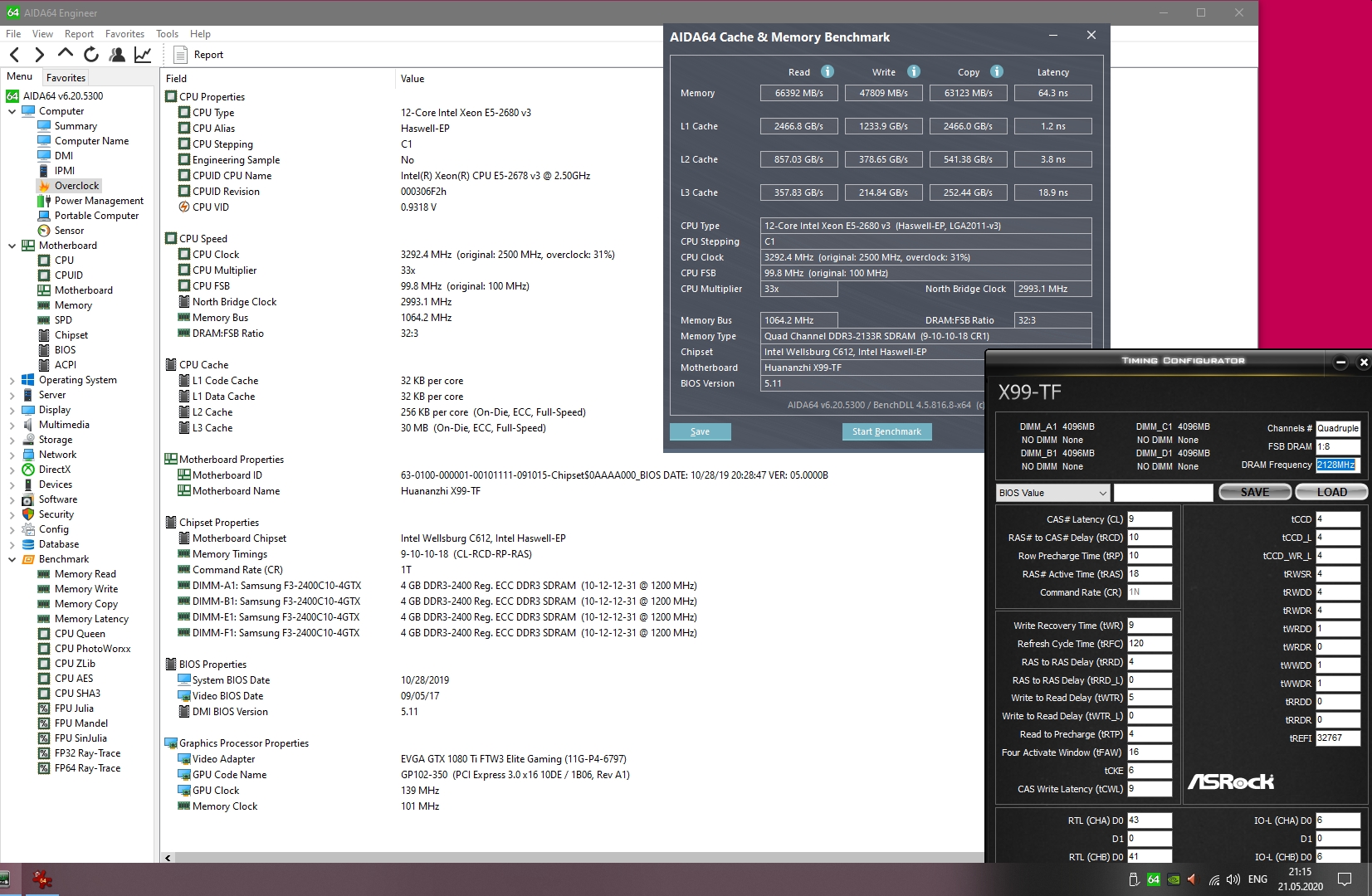

долго ли коротко ли, но вроде есть свет в конце DDR3+2133+WHEA туннеля :sarcastic_hand: Такие↓ настройки у TF должны помочь.
Только с ними я успешно зашел на 2133 в безошибочность по WHEA, что там конкретно роляет пока не понятно(99% что это фото N1 и фото N2).
20200520_223214.jpg [ 252.32 КБ | Просмотров: 4389 ]
20200520_223246.jpg [ 249.67 КБ | Просмотров: 4389 ]
20200520_223134.jpg [ 254.45 КБ | Просмотров: 4389 ]
20200520_223126.jpg [ 253.16 КБ | Просмотров: 4389 ]
20200520_223237.jpg [ 252.01 КБ | Просмотров: 4389 ]
все скрины на всякий https://yadi.sk/d/KVks6UMSzDxVmQ
Дрова пользую(но поначалу лучше проверить без всяких дров) -80mV vcore, -50mV cache, -50mV system agent, 1.8V vccin, Powercut + ucode39 Китайский LGA2011-3 (X99 Huananzhi, Jingsha, Aterminer, PLEXHD) #16850309
Биос(на базе by Azarih190) https://yadi.sk/d/JR_gQj5IO3WeQw каких бы то ни было правок со скринов там нет.
Выше 63С° желательно память не доводить ибо :to_take_umbrage: https://yadi.sk/i/tF-S3-pAopvk8A
Православное же ибо такое :victory: https://yadi.sk/i/LMvW83VbTbbAEg
Православное TREFI тож вернулось к нормальным показателями больше-лучше.
Как проще всего понять, что всё хреново или хорошо при правильных таймингах:
загрузились на 2133 -> запустили HWinfo-> Затем CINEBENCH_R20.0 и запустить тест в нём, ну и глядеть WHEA по HWinfo
обычно сразу сыпет ошибки, тогда перегрузится(а не выключить-включить) для верного и снова поглядеть.
Пока, как то так, в первом приближении ;)

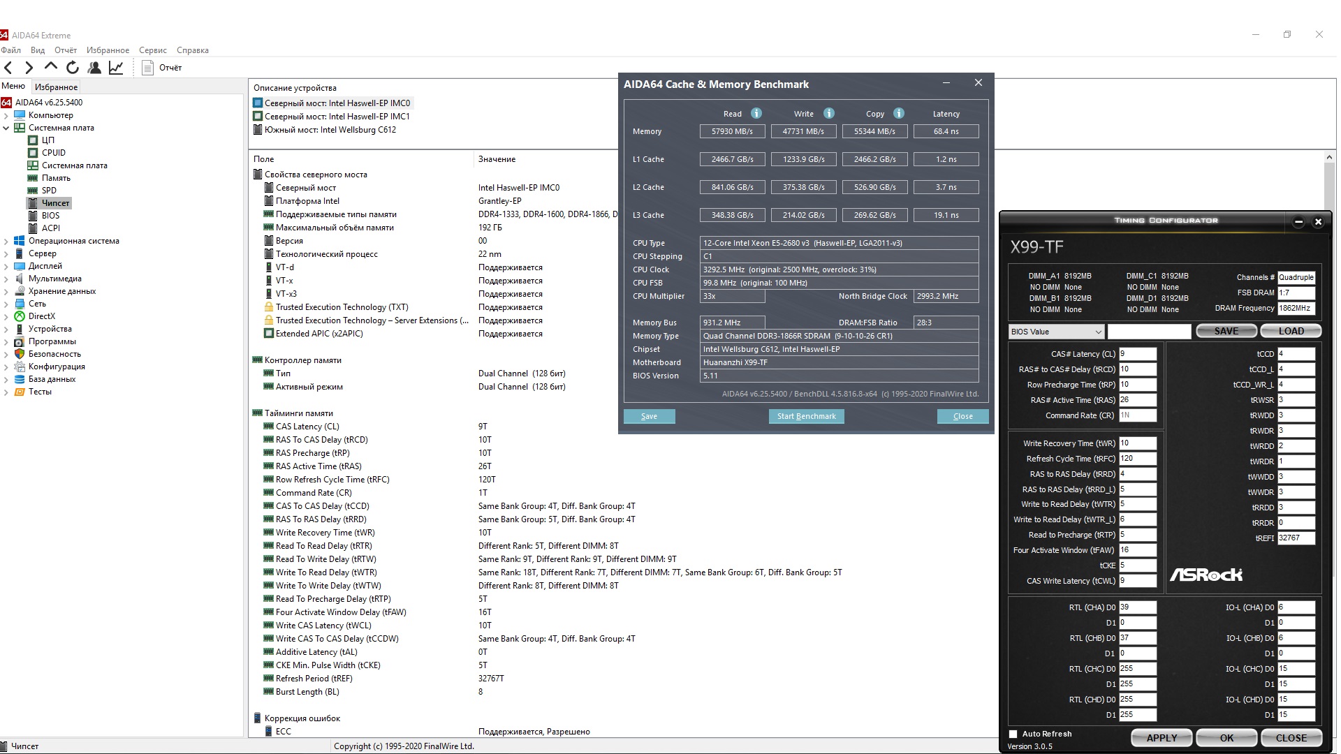

mozg13 писал(а):
только вот чото у тебя занижено до ужаса & а чо на моих пробовать выставить?
ну это финальная↓ стадия(+с отклонениями от правил :stop: ) и знамо-дело с такого не начинают ;)
DDR3 Самсунг 4x8Gb_ECC 4G↓9-11-11
2678v3+4х8GB(2r)DDR3_Ecc@2133(9-11-11-18 43-41 & 6-6).jpg [ 1.12 МБ | Просмотров: 4360 ]
2678v3+4х8GB(2r)DDR3_Ecc@2133(9-11-11-18 43-41 & 6-6)_1.jpg [ 632.75 КБ | Просмотров: 4360 ]
9ка↑ получена через асрок(по образу и подобию, как описано здесь Обсуждение и разгон оперативной памяти на китайских Х99 #16868166)
Тебе же поставить 12-12-12-28 tRFC=240 tRC=40 остальное в авто=0, далее по обстановке вниз чипы(2G↓=+-120↓ или 4G↑=+-240↑ по tRFC) то ты не заявил ;)
DDR3 Самсунг 4x4Gb_EccReg 2G↓ 9-10-10
2678v3+4х4GB(2r)DDR3_EccReg@2133(9-10-10-18 43-41 & 6-6).jpg [ 1.14 МБ | Просмотров: 4324 ]
2678v3+4х4GB(2r)DDR3_EccReg@2133(9-10-10-18 43-41 & 6-6)_1.jpg [ 769.29 КБ | Просмотров: 4324 ]
без танцев с бубном = выставить в биосе одно(повыше) в асроке понизить.
DDR3 Самсунг 4x4Gb_EccReg 2G↓ 8-10-10
2678v3+4х4GB(2r)DDR3_EccReg@2133(8-10-10-18 43-41 & 6-6).jpg [ 1.1 МБ | Просмотров: 4320 ]
c танцами с бубном, как видно толку от этого по задержке - нет.
ну и главное :sarcastic_hand: прежде сохранить свои нынешние настройки в профиль биоса(save as user default)
P/S. по последним данным(ибо пришлось обнулить биос) + как и было предположено ранее - роляют первые 2 скрина из этого сообщения Обсуждение и разгон оперативной памяти на китайских Х99 #16874467
