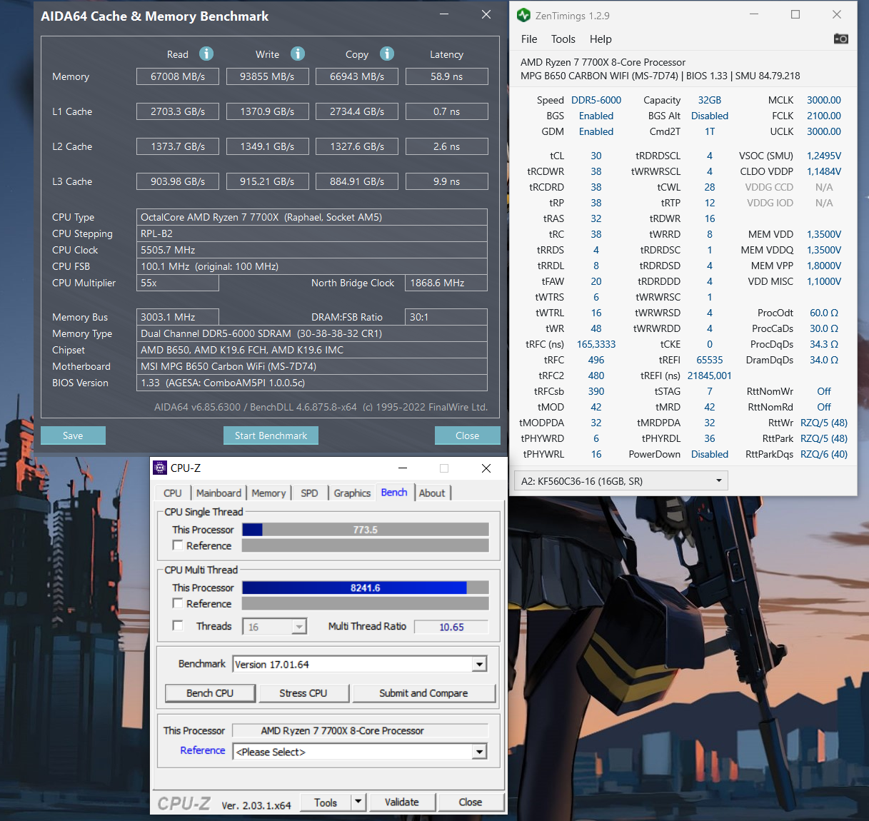

Вообщем, что бы ни крутил, максимум выходит пока так.
Подскажите, возможно у MSI в биосе есть какие-нибудь настройки, которые мешают снизить задержку ниже 58 нс?
4854.png [ 767.33 КБ | Просмотров: 3657 ]

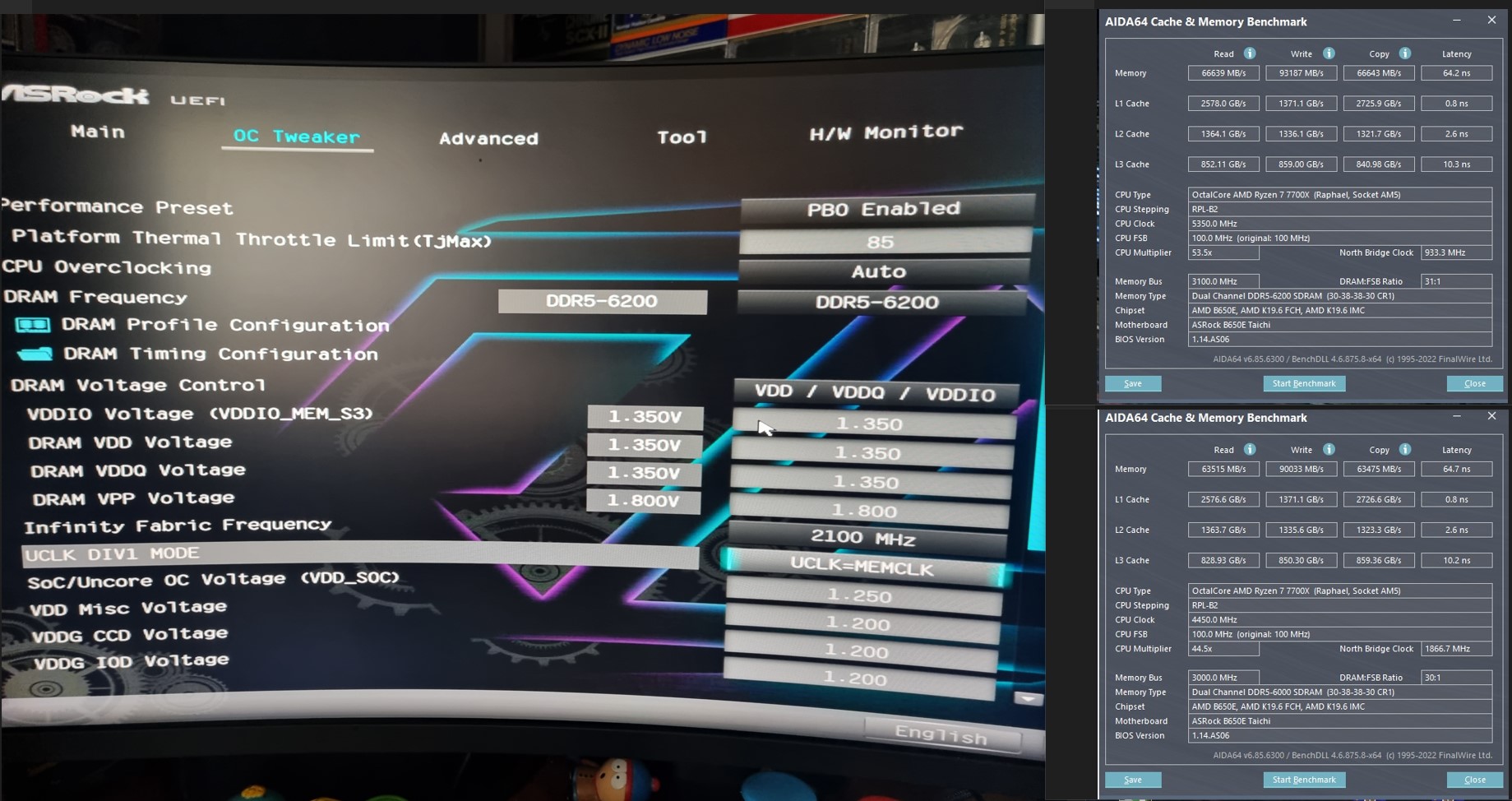

изображение_2023-02-23_090400123.png [ 433.5 КБ | Просмотров: 3565 ]

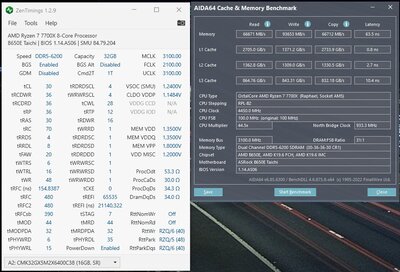

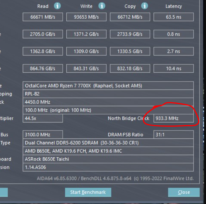

BattleBorg писал(а):
Dima Latti у тебя по ходу делитель работает, обычно там 1800+
это все очень странно... потому что в биосе все стоит четко без "auto".. поставил инфинити на 2000 - СМ выдает 1866, поставил 2100 (или 2033 и 2066 без разницы) - сразу пишет в аиде 933 но латенси не меняется никак )
Screenshot_3.jpg [ 344.64 КБ | Просмотров: 3541 ]
Регистрация: 10.02.2016
Откуда: Default City

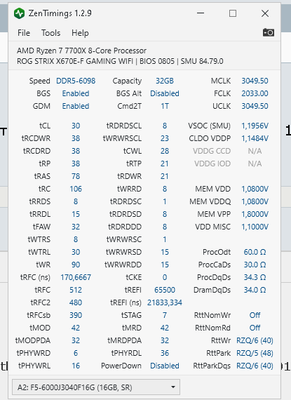

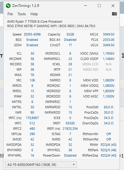

Dima Latti чтото както странно, меньше 94 гб сек память выдает на 6200.
такое ощущение что какойто пункт в биосе тебя держит.
Вот, сравни с моим.
изображение_2023-02-23_162711328.png [ 55.94 КБ | Просмотров: 3531 ]
Добавлено спустя 1 минуту 53 секунды:
уже вижу что у меня GDM включен, а у тебя нет. Gear Down Mode
Добавлено спустя 1 минуту 25 секунд:
PowerDown тоже отличается
Rog Strix X670E-F|9800x3d|2x16 Gb 6 GHz CL30|RTX4080|990Pro 1tb|XG7000 4 tb|NV7000-T 4tb|CHIEFTRONIC GPU-1050FC|CustomWater|MateView GT ZQE-CBA
Регистрация: 10.06.2004
Откуда: Kaliningrad
да я специально его выключил, с ним латенси +2 минимум

Я не понимаю что за фигня:
При частоте памяти 6000 и фабрики 2133, задержка на 1 нс выше, чем при 6200 и половинчатой фабрике. Скорость чтения и копирования одинаковая, а вот запись, во втором случае, на 3 гб/с больше.

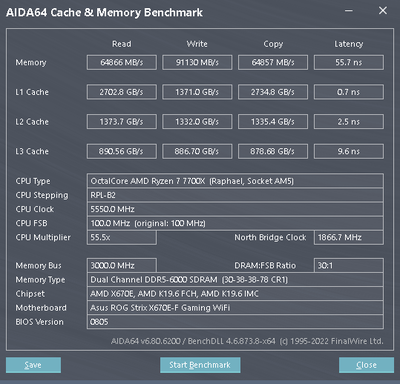

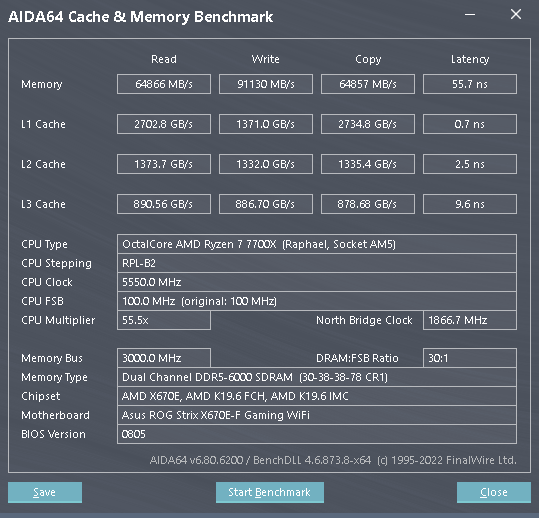

Xatuman я у себя когда экспериментировал с высокой частотой фабрики, на похожее натыкался. По мне так контроллер "захлебывается". Переразгон по простому.
Собственно потому и сижу на 2033 ИФ. И память всего 6000 - на такой частоте у меня получились самые минимальные задержки с приличной скоростью. Как только я делаю частоту ИФ выше 2033 и\или память выше 6000 - то задержка растет, то скорость оперативки падает с 91,6 до 89 гб сек, то задержка кэша 3 уровня в 20 нсек превращается.
Регистрация: 12.12.2018
BattleBorg Не, у меня прикол в том, что на 6000, при IF до 2166 повышается скорость, а задержки одинаковые 58-59 нс, на 2200 уже тормоза и лаги. А вот на 6200, с теми же таймингами, даже на 2000 IF половинчатый, при этом, при понятии частоты до 2133 также повышается скорость, а задержка остаётся неизменной 57-58 нс.
Скорость L3 и задержки также улучшают с разгоном IF в обоих случаях.
