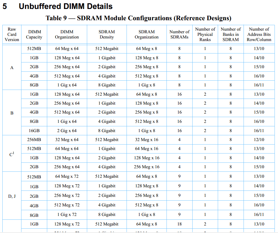

Deadly_a_Ghost, Ваша задачка посложнее. Начните с простого - с микросхем. Micron D9PQL - это MT41K1G4RH-125:E. Микросхемы 4-гигабитные 4-разрядные (4 DQ линии, т.е. 4 линии передачи данных). Проигнорируем инфу в SPD и посчитаем ёмкость модуля самостоятельно: 4 Гбит (512 МБ) * 8 * 2 = 8192 МБ или 8 ГБ. Т.е. ёмкость модуля соотвествует ёмкости в SPD.
По поводу "ранговости". 16 штук 4-разрядных микросхем можно подключить к одной линии CS, т.е. объединить в один ранг: 16 * 4 = 64 бита, что соответствует ширине шины данных модуля UDIMM. Но с другой стороны, по стандарту JEDEC Standard No. 21C Page 4.20.19-1, для модулей UDIMM DDR3 печатные платы под микросхемы x4 не предусмотрены, только под x8. Картинку из документа "4.20.19 - 240-Pin PC3-6400/PC3-8500/PC3-10600/PC3-12800/PC3-14900/PC3-17000 DDR3 SDRAM Unbuffered DIMM Design Specification" я приложил. Поэтому на Ваших модулях действительно 1 физический ранг при наличии 16 микросхем.
В SPD указано, что на модулях как будто бы 8-гигабитные микросхемы с PCB типа A1 (типовая PCB для одноранговых модулей). Я думаю, что за основу взята PCB типа С (Raw Card С1 или C2 - не важно) для RDIMM, потому что подключение 16 микросхем x4 к одному рангу схемотехничеки предусмотрено.
