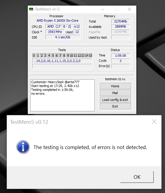

На тех же настройках прошёл тяжёлый тест Анты, ящик закрыл. Надоел.
Screenshot_4.png [ 121 КБ | Просмотров: 510 ]
Screenshot_1.png [ 128.25 КБ | Просмотров: 510 ]
2 часа это конечно круто
Только по моим наблюдениям, только на моей системе если проходит дефолтный тест serj то проходит и все остальные, это и на этих микронах и на бидаях так было, не вижу смысла гонять часами и сутками праймы и более долгие пресеты для ТМ5. Но это у меня так, возможно есть варианты когда дефолтный тест не показывает ошибки и нужно гонять месяцами праймы и линпаки по 60 проходов на весь объём памяти.
•R7 5700X•MSI B550-A PRO•RTX 5070•Ballistix BLS16G4D30AESB•
•SEASONIC SSR-650FX•Deepcool AG620•Fractal Design Define S•
Регистрация: 22.02.2018
Фото: 3
Какое то не спортивное заявление! ))))
А если серьезно , то все правильно, весь геморрой вылезает за первые 25 минyт. Кончно если нормальный конфиг в тесте.

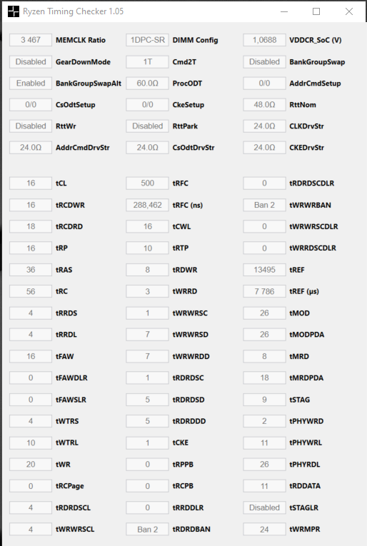

Народ подскажите что можно подправить еще либо этого разгона для обычного пользования вполне достаточно?
R5 2600x(stock), asrock b450m steel legend, Crucial Ballistix Sport LT 2x8GB (3400 16-17-16-36 CR1 @1.35v), Sapphire Pulse Radeon RX 5700
Регистрация: 30.04.2013
gear down mode можно выключить,trtp 8 twr 16 trfc 450
