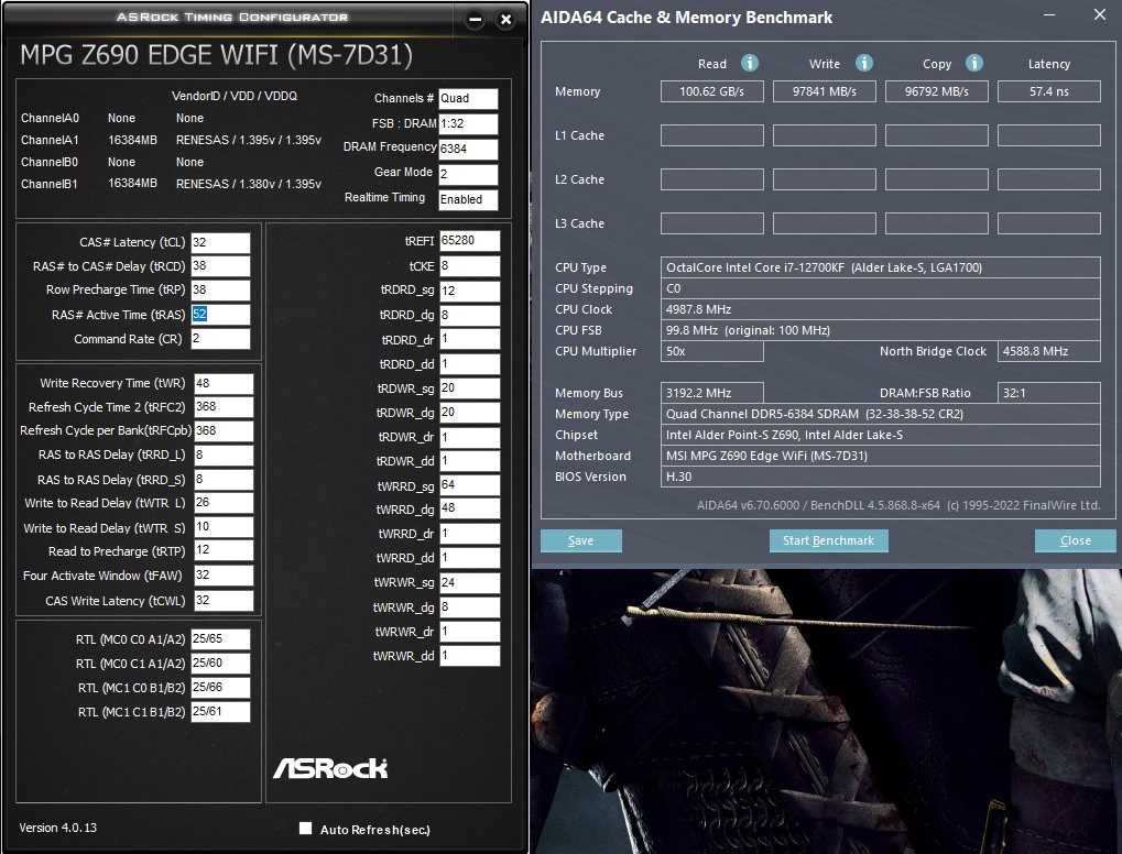

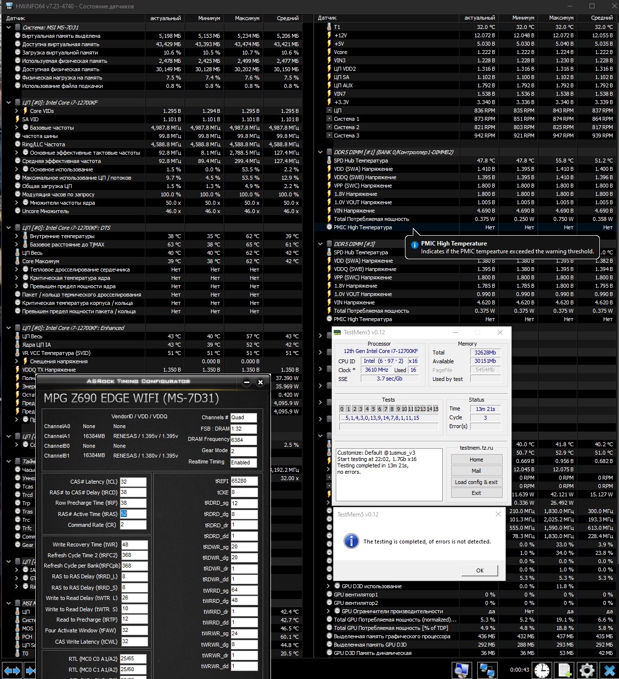

Немного покрутил напруги для 6400, 6600 пока не могу стабилизировать из-за порочного круга температур и вольтажа :bandhead:
Добавлено спустя 2 минуты 53 секунды:
Еще бы пару наносекунд отжать и можно на уровень 5900Х по латенси вернуться)
Возникла мысль про 1Т режим - возможно не стартует т к нужно завышение напруги на КП проца, может на гигабайтах она по умолчанию завышена и из-за этого идет 1т?
Ну и какая настройка на МСИ за это отвечает? Хочу крутануть ее 8-)

Регистрация: 14.10.2014
Это Hynix? Подскажи вольтажи (лучше скриншотом) Попробую на Карбоне прикрутить эти цифорки

werowolf Я же скрины выложил со всеми нужными вольтажами в хвинфо все видно. Думаю на мси до 6400 точно можно в авто оставить все кроме вольтажа на память.

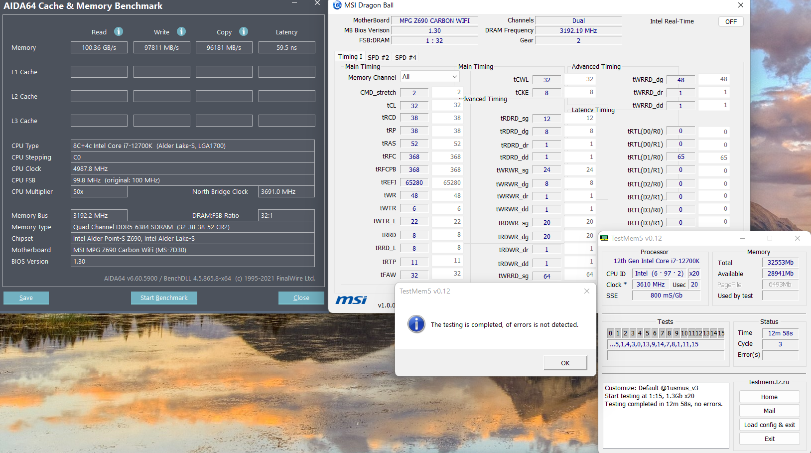

Спасибо! Поехало, 1.4 на память, остальные вольтажи - авто. Завтра еще с кольцевой шиной поиграюсь (пока на 42) и играми нагружу
Снимок экрана 2022-04-27 013121.png [ 754.79 КБ | Просмотров: 609 ]
