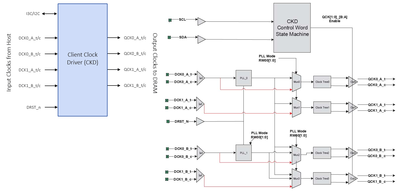

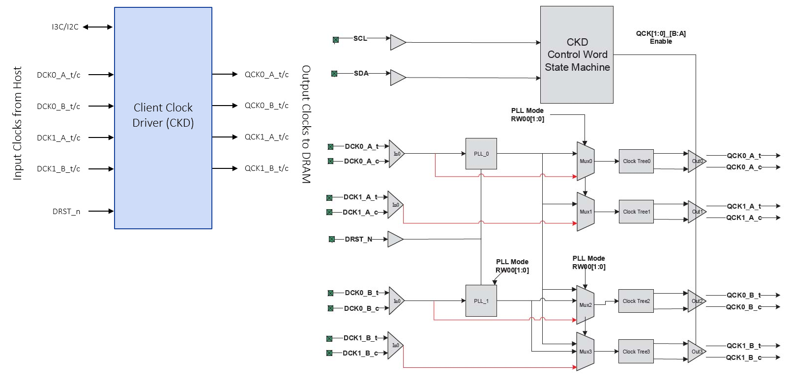

npa4ka писал(а):
А в разрезе CKD - нет никакой необходимости что-то корректировать.... нет никакого смысла генерировать что-то отдельно в CKD
Для изучения. Из стандарта JEDEC JESD82-531A.01
CKD JESD82-531A.01.png [ 261.9 КБ | Просмотров: 1473 ]
Ребят, прежде чем что-то писать, изучите материал. Ну пожалуйста...
Поизучал, спасибо. Да, может множить/делить частоту, двигать фазы. Тут я скорее неправ, согласен. Но делает это только опираясь на частоту КП
Но это всё никоим образом нельзя сравнивать с DLSS - это о разном
