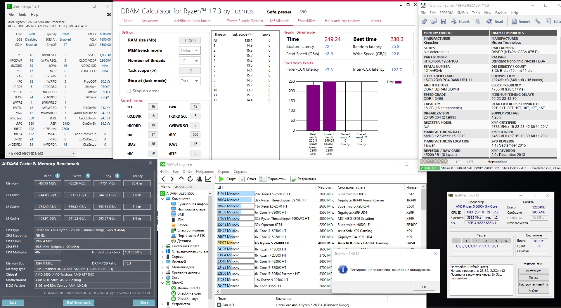

Имею комплект памяти 16х2 HyperX HX434C19FWK2/32 на профильной системе.
Смог разогнать, по калькулятору до 3200. Пресет Safe, Micron E Die Bad Bin. Варианты PCB получше ставят tRCDRD выше 19-18 и система вообще не запускается. Частоты выше 3200 не берет. Или много ошибок в тестах или синька почти сразу после загрузки системы. Из этой памяти можно что-то еще выжать на текущем процессоре или только под замену? Прямо сейчас возможности купить новую нет.

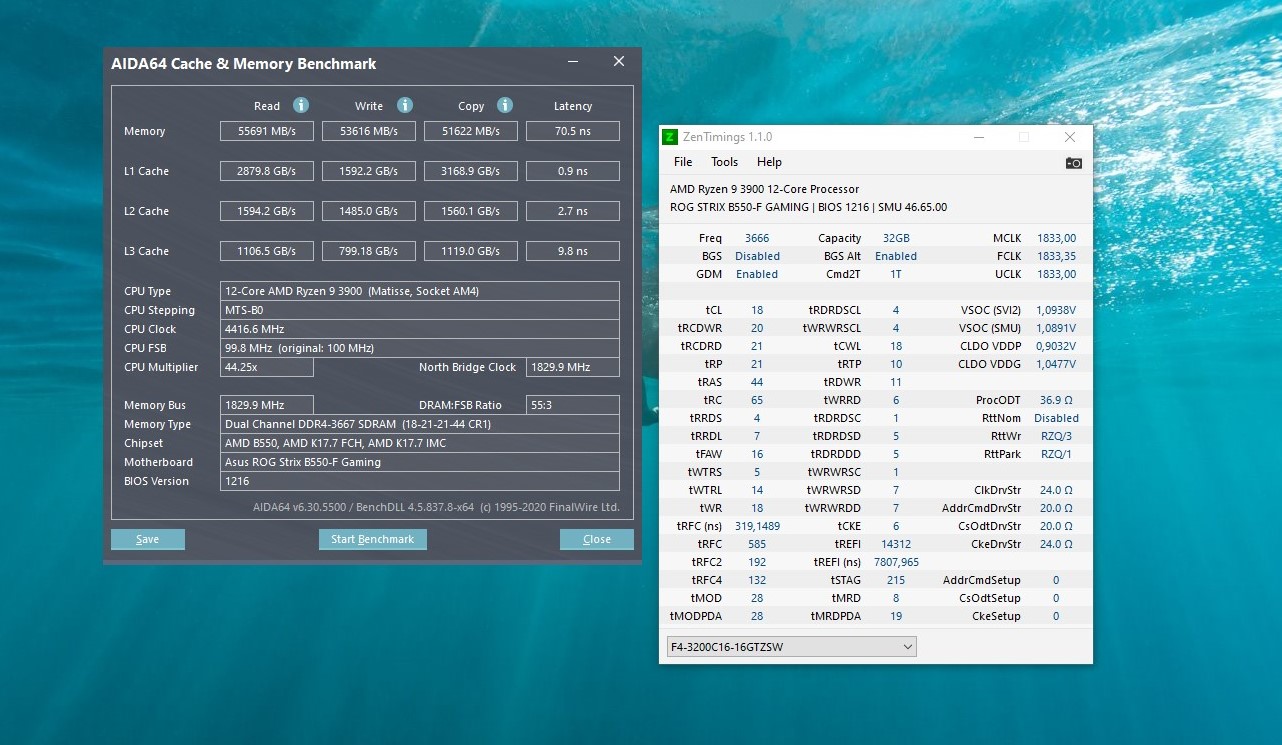

Смог стабилизировать свои c-die до 3666 с 1,33в. По скоростям скорее всего бета 1216 виноват, 3600 выдавал в какой то момент те же самые результаты. Вопрос такой, на 3733 начинаются фризы мышки, это нехватка по soc или vdgg? Просто выше 1.1 и 1,05в не хочется ставить
3666mHz Samsung c-die 2xDR

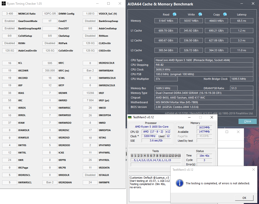

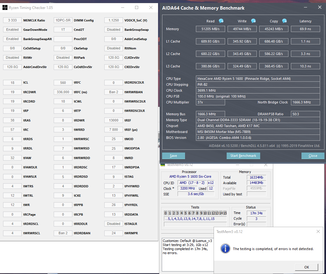

Прошу совета.
Память Corsair Vengeance RGB PRO 2х8gb
(CMW16GX4M2C3200C16) чипы Samsung B-die
- без проблем работает на XMP 3200,
- ни один профиль из DRAM Calculator не запускается,
- ни одни настройки из имеющихся в теме не запускаются, пробовал от ryzen 1600/2600
- запустилась только на 3333, подсмотренными на англоязычном форуме
"3333"
3333.PNG [ 208.59 КБ | Просмотров: 1389 ]

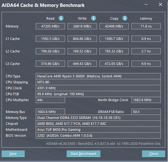

Кто подскажет по своему опыту? Имеется такая память: HyperX Predator 16GB (2x8GB) DDR4 3333 MHz (чипы Samsung B-Die) и профильная система.
На 3800 MHz поедет эта память на адекватных таймингах? Сейчас вот так работает на XMP:
Безымянный.png [ 166.76 КБ | Просмотров: 1378 ]
даже хюниксы гонятся, так чего бы тебе не взять калькулятор для райзен и не вбить выданные значения для твоей памяти?

Можно что то с ней сделать, или проще продать и купить новую?
Я так понимаю это повальная тема) в плашки где возможен и b-die и c-die пишут samsung b-die в spd во все. По скрину похоже на c-die. Профиль на samsung oem должен оказаться рабочим в калькуляторе

Фото: 22
Занести информацию в SPD не сложная задача, и продать такие модули на вторичке, гораздо более выгодней же можно)
Вы просто гений, я год с ней мучался не мог разогнать, и ни в инструкциях, ни в шапке не написано про такую особенность. Спасибо!
(CMW16GX4M2C3200C16) чипы Samsung B-die (по факту c-die)
Тайминги загрузил в калькулятор, предварительно экспортировав из тайфуна.
Потом поставил memory type - samsung OEM и о чудо на 3200 увидел xmp профиль.
Dram 1.365v/ SOC 1.075v
3400
sams oem 3400.PNG [ 207.12 КБ | Просмотров: 1213 ]
