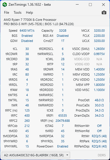

selishim писал(а):
Хотя я бы vdd=1.35 V. сделал.
сделал
selishim писал(а):
При 1.4 можно и на tCL=28 замахнуться.
только при 1.42 получалось

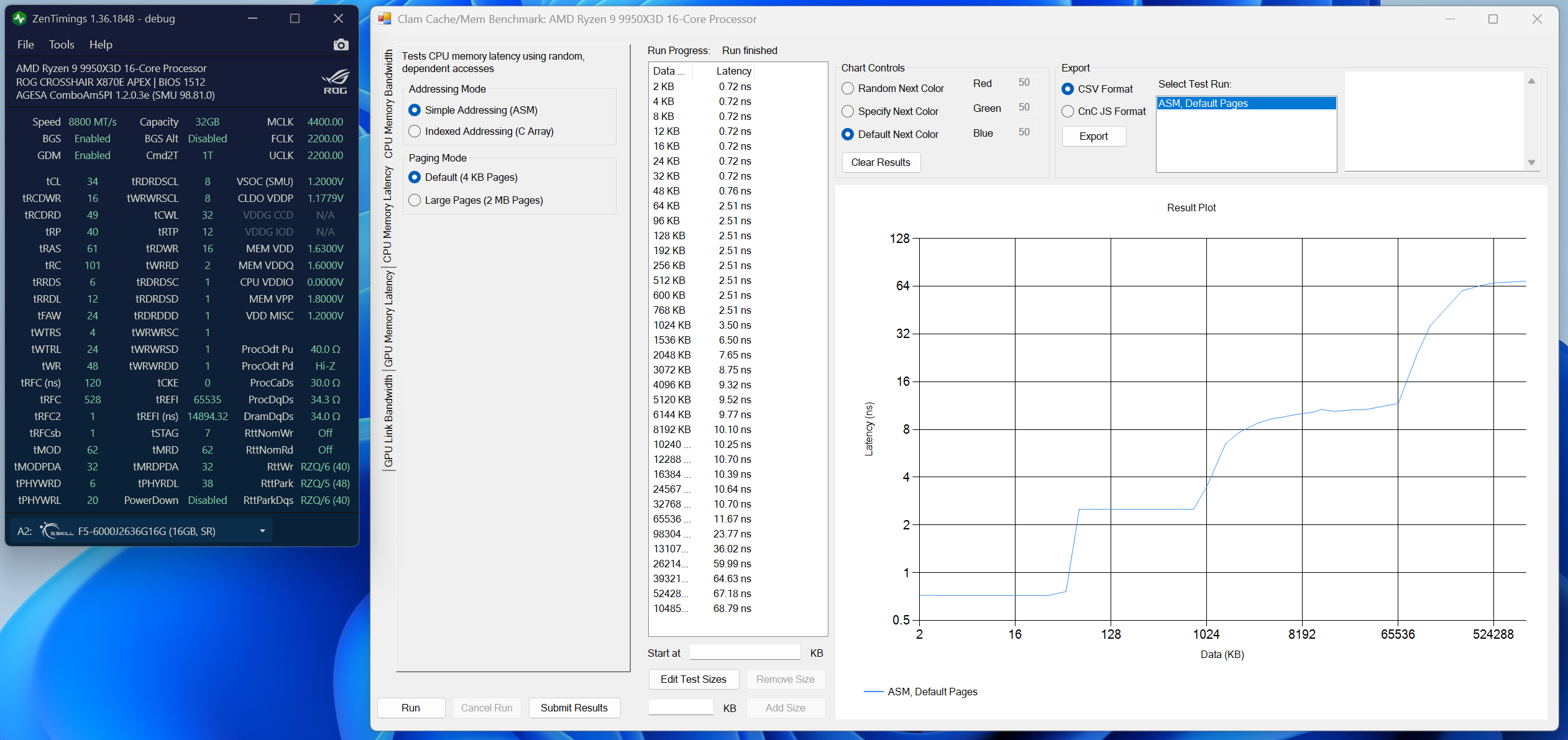

Кроме этого, на 8800@34 смотрю бенчики крутят, но в плане стабильности конечно к сожалению кп столько не тянет. КламКэш просто ляпота :D
8800@34
Что за кламкэш? он только латенси мерить? или что-то еще замеряет?
Пробовал сравнивать производительность при синхронной FCLK и MEMCLK? В некоторых источниках пишут, что если они работают на одной частоте, то минимальный фпс лучше. Это реально или нет?
Нет предела совершенству.
Регистрация: 10.07.2004
Фото: 14
<TopUpdate> очень хороший бенч для памяти :ok: https://github.com/clamchowder/MicrobenchmarksGui
в отличие от AIDA, по нему уже реально можно судить о реальной производительности
Игры надо будет попробовать :beer: , если хоть игро-бенчики будет крутить очень буду доволен :dance:

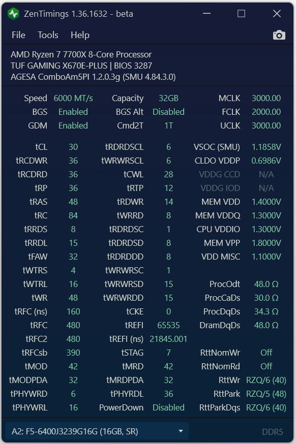

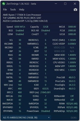

anta777 писал(а):
VDDP экстремально высокий, нужно снижать.
снизил до минимального 0.7 тесты прошел всякие но не долго минут по 15, пока всё стабильно , посмотрим что время покажет . Или лучше увеличить до 0.8 или 0.9 ?
СПАСИБО за подсказку.
1.jpg [ 173.5 КБ | Просмотров: 3578 ]
2.JPG [ 91.32 КБ | Просмотров: 3578 ]

pavaboz Горазды же вы "батенька" из крайности в крайность бросаться. По-канону VDDP=0,9...0,95
а и зависло через 2 часа игры в cyberpunk2077 (уже тошнит от него :roll: ) выставил 0.9
спасибо за наводку

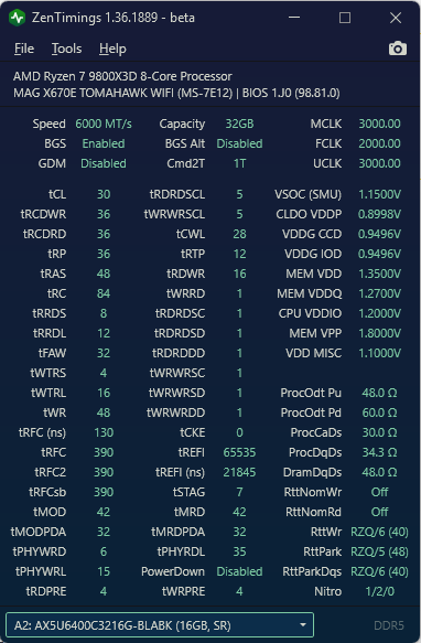

Gorod писал(а):
Прошли они на 1.38v 5 часов Карху, пока спал
А сколько вообще надо тестить Карху? А то в шапке не нашел ответа. У меня за час ошибок не было, больше не стал гонять.
AMD Ryzen 7 7800X3D / MSI MAG X870E TOMAHAWK WIFI / Asus RTX 4070 OC / DDR5 2x32Gb Kingston FURY Beast Black RGB KF560C30BBEA-32 6000CL28 / Creative SB ZxR
Фото: 14
TuMko писал(а):
Комп для чего - для игр ? Не для научных расчетов ? :spy: Тогда часик более чем достаточно :D
Покрутил еще 8800 :
AIDA = 54 нс
PhotoWorxx = 75800
:writer:
8800
