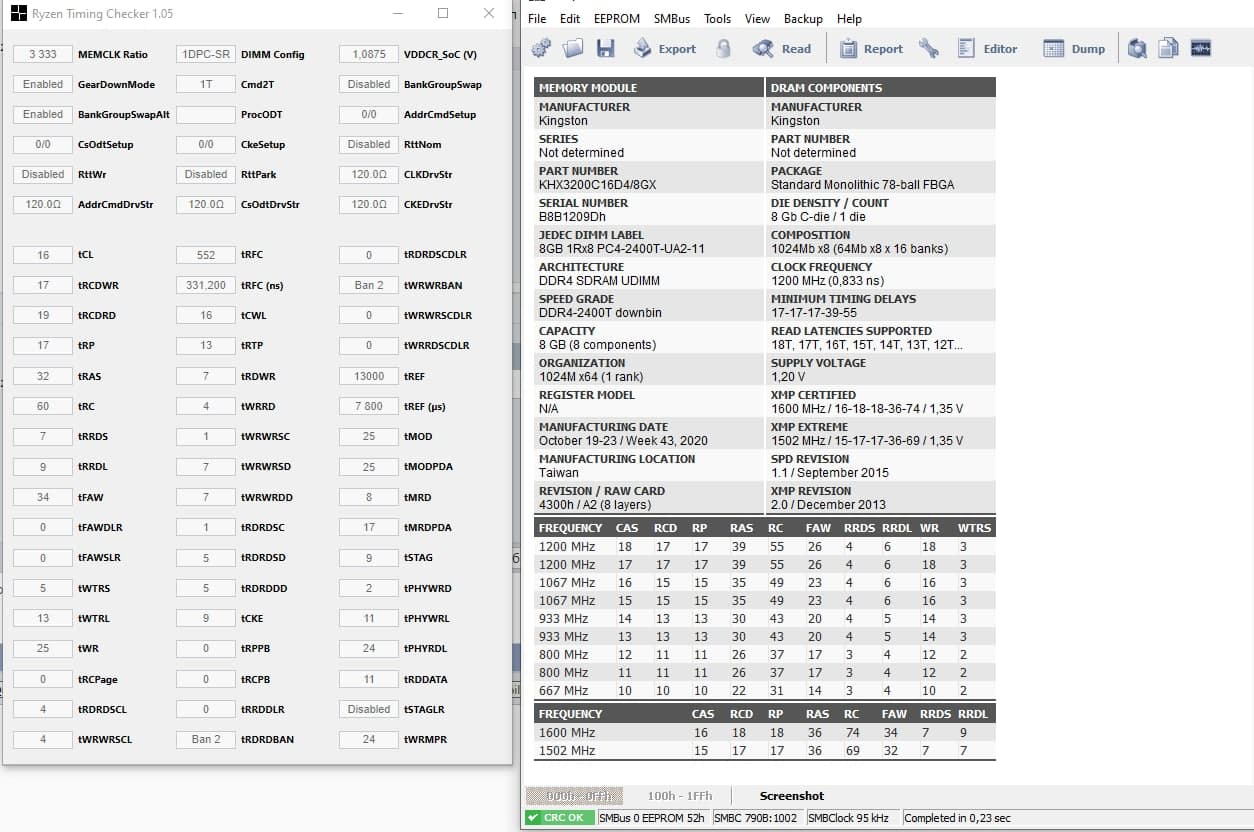

Спасибо, просто лучше охлаждать, только меня охлад., кулер thermalright macho rev.a.
1.3 в. мало? Сам проц в стоке, только 1.3 вольтаж стоит.

Пробовал еще раз на дурачка выше 1900 FCLK - не поехало.
C TRCDWR и tRP 14 тоже проехало.
tCL на 14 - это влажные фантазии?
Для этих плашек никак, немного с другим бинингом микронов можно, но там вольтаж 1.5v+. Нужно пробовать GDM=off, вдруг поедет ну и остальное по мануалу строго.

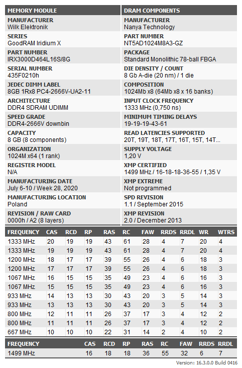

Привет имею такую оперативку Goodram Iridium [IR-X3000D464L16S/16GDC] 16 ГБ. в DRAM Calculator нет чипов nanya A-die ,какие значения там выставить(может есть чипы с идентичными параметрами в калькуляторе?)
Snap07122020215229.png [ 37.12 КБ | Просмотров: 1470 ]

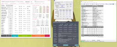

Коллеги помогите разобраться.
Приобрел комплект G.Skill F4-3200C14-16GTZS
по калькулятору встали только первичные тайминги. При выставлении вторичных нет загрузки. Напряжение 1.43
Материнская плата: B550 Aorus Pro AC
Процессор: Ryzen 3600x
Скриншот калькулятора по ссылке.
https://prnt.sc/vy5dbd
Результат Aida, это нормальный результат для таких настроек?
https://prnt.sc/vy5h8u
Подскажите как настроить вторичные тайминги?

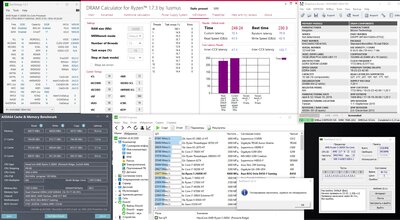

Регистрация: 14.07.2007
А мне кто-нибудь подскажет?
Цитата:
Имею комплект памяти 16х2 HyperX HX434C19FWK2/32 на профильной системе.
Смог разогнать, по калькулятору до 3200. Пресет Safe, Micron E Die Bad Bin. Варианты PCB получше ставят tRCDRD выше 19-18 и система вообще не запускается. Частоты выше 3200 не берет. Или много ошибок в тестах или синька почти сразу после загрузки системы. Из этой памяти можно что-то еще выжать на текущем процессоре или только под замену? Прямо сейчас возможности купить новую нет.
Скрины
Screenshot_4.jpg [ 1.17 МБ | Просмотров: 1380 ]

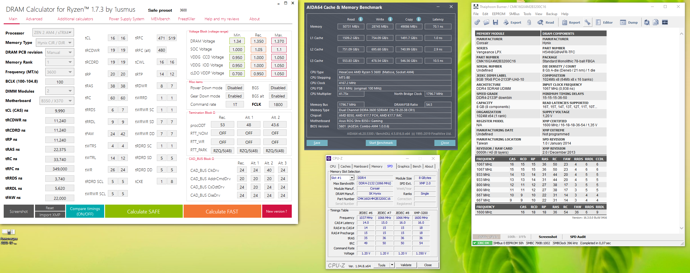

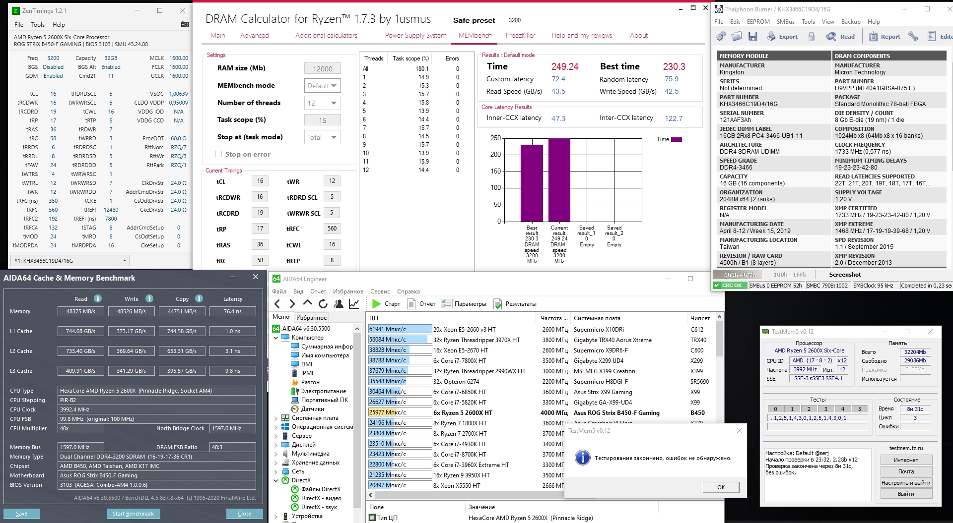

jiwedmitry писал(а):
Здравствуйте. Подскажите по разгону.
Ryzen 3 PRO 4350G
ASUS Prime B550M-A
2x G.Skill Aegis 8GB DDR4 PC4-24000 F4-3000C16S-8GISB (Hynix AFR).
Никакие танцы с бубном и таймингами не дают разогнаться выше 3333 MHz. Память УГ ? И какой средний разгон для B550 с этим APU ?
strix b350i + ryzen 3600
Corsair Vengeance LPX CMK16GX4M2B3200C16
мои hynix afr (a die) легко на 1.4 берут 3466 дальше не пробовал, тк калькулятор не разрешает))) Но смысл, на 3200 с хорошими таймингами бывает быстрее... или я не прав?
Аннотация 2020-12-08 145647.png [ 973.28 КБ | Просмотров: 1361 ]
п.с. Статистика разгона памяти DDR-4 на платформах AMD (AM4, TR4). Обсуждение результатов. Советы. #17166882 по вот этому посту у меня ревизия 5.32 - Hynix 8Gbit CJR Presumed, но тайфун показывает AFR, кому верить :D
Добавлено спустя 34 минуты 43 секунды:
ну я так и понял что ТАЙФУН в очередной раз нагло врет!

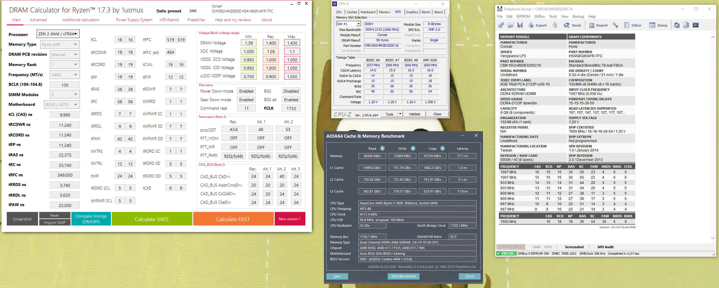

разобрал меня интерес попробовал 3600 - без проблем на 1.37, по safe профилю калькулятора. Так что память лучше всеже смотреть в живую, прям на чипы (или таблички юзать), чем доверять тайфуну.
Аннотация 2020-12-08 152943.png [ 664.42 КБ | Просмотров: 1347 ]
При tRCDWR 12 уже ошибки лезут, но с tRP 12 нормально.
tRCDWR - пустой тайминг, ни за что не отвечает и ни на что не влияет, tRP = 14, будет оптимальным, тщательно протестировать этот конфиг и к вторичкам идти уже пора)

Сверился с некоторыми результатами бенчмарков Shadow of the tomb raider - у себя аномалий не вижу по результатам, если речь об играх.
tRCDRD тоже не стоит пытаться до 17 понижать? На 16 у меня даже пост не проходило помню. Ни на что не влияет? Если нет, то наверное перейду к вторичкам.
