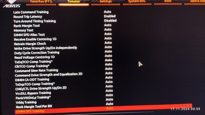

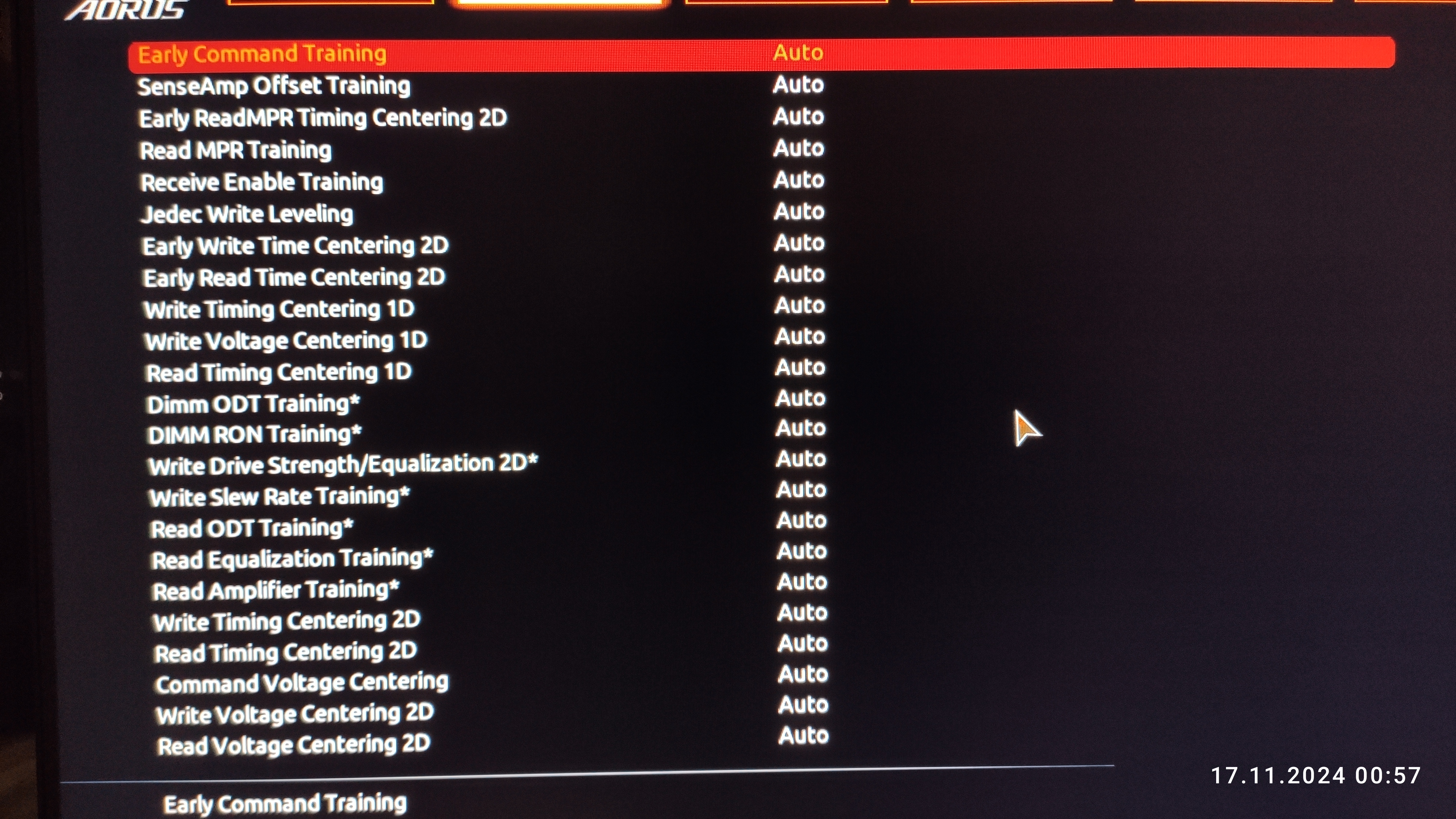

CHiCHo эти?
Добавлено спустя 45 секунд:
и 2 еще

lexa Здарова👋
IMG_20241117_005734.jpg [ 3.99 МБ | Просмотров: 791 ]
IMG_20241117_005910.jpg [ 4.12 МБ | Просмотров: 792 ]

рефи9 255, орефри если есть - 64.
max77 писал(а):
эти?
ага. Пока оставляй все как есть.
ВДД2 1.4, СА 1.2 и иди искать ТХ, ребут либо от него, либо от вддк памяти. Ты какой вддк памяти поставил? Опять свои 1.15 или что там было? :D 1.45/1.39 или 1.45/1.41 пробуй.

нижние 2 используй.на гиге на новых биосах неактивна.я для своей f4 поставил там все 3 поля активны.но разницы нет
Добавлено спустя 2 минуты 47 секунд:
но авто не есть авто.в скрытых параметрах они есть и указаны по дефолту как и вкл и выкл.в скрытых показаны как есть на самом деле
конечно, так и должно быть. Среднего значения нет :D Авто - это либо включено, либо выключено, как иначе-то?) Не, ну если есть промежуточные варианты - то да, но обычно их нет.
