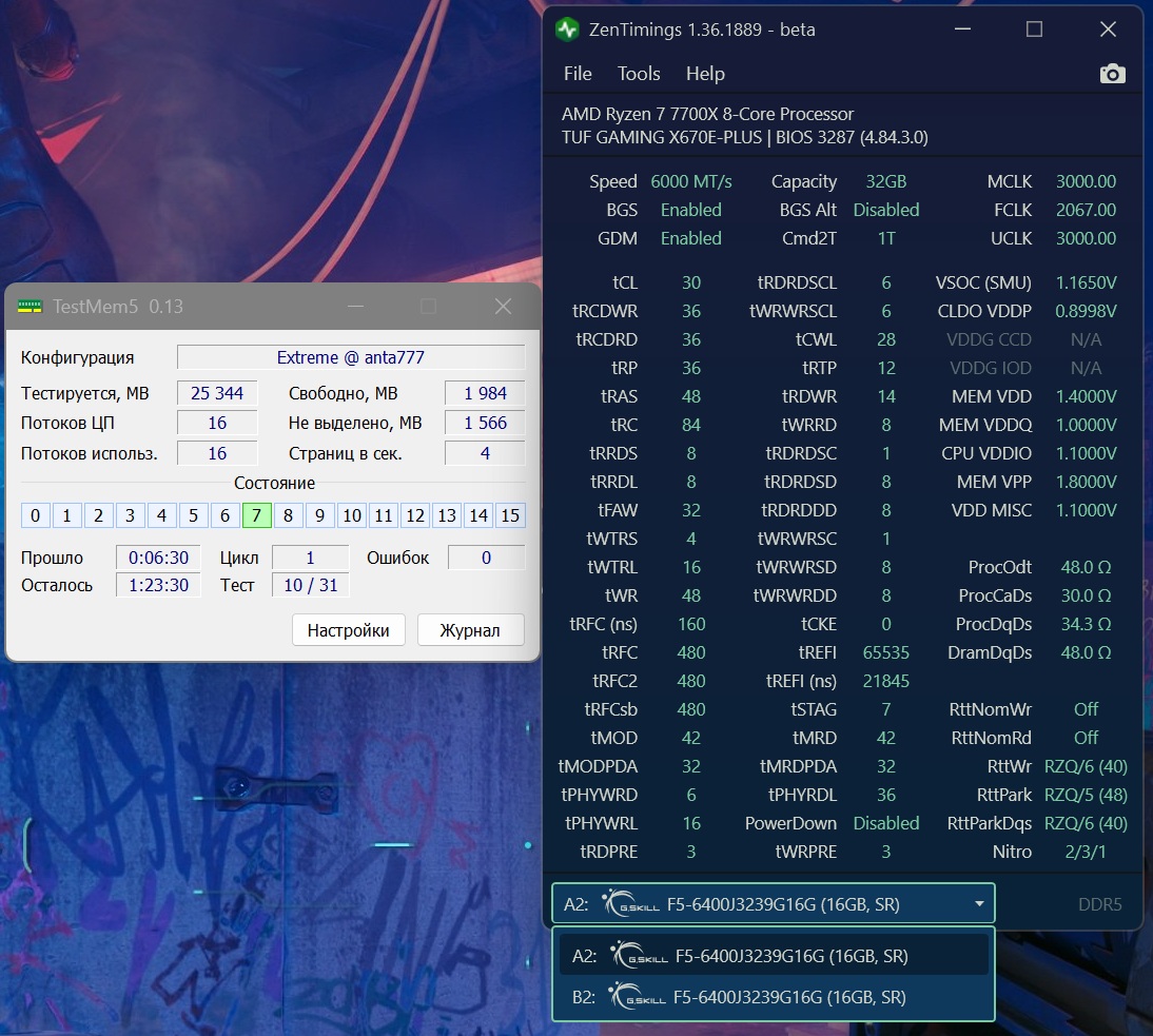

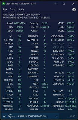

Регистрация: 14.09.2025
anta777 писал(а):
Много очень странных таймингов.
Понял, перейду к оптимальным значениям. Исходил из:
ras (стабильно и на 32), рекомендованное значение с поста
Rc пришлось подогнать под новое значение ras
rrds просто занизил до минимума, хотя глупо, смотря на wtrs, поставлю 7 или 8
rrdl из минимально стабильного. Оставить?
Faw получился из приближения к rrds*4, верну к 32.
scl только на 6 работают парно
Отключив GDM начал занижать всё на нечётные числа.
Nitro работает только в таком режиме.

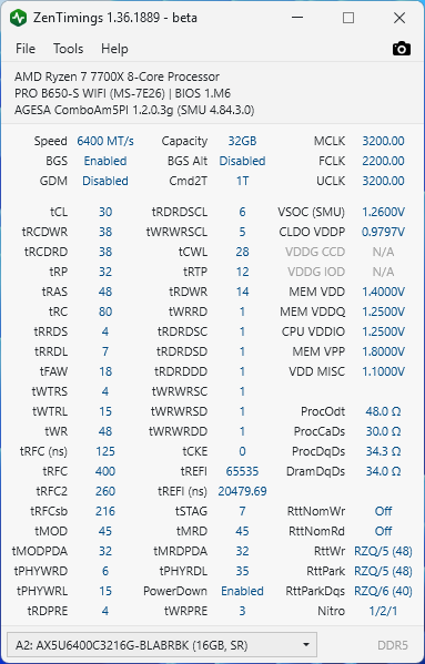

Capppelan писал(а):
а новые ZenTimings точное значение WRPRE показывают?
Вроде да.

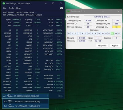

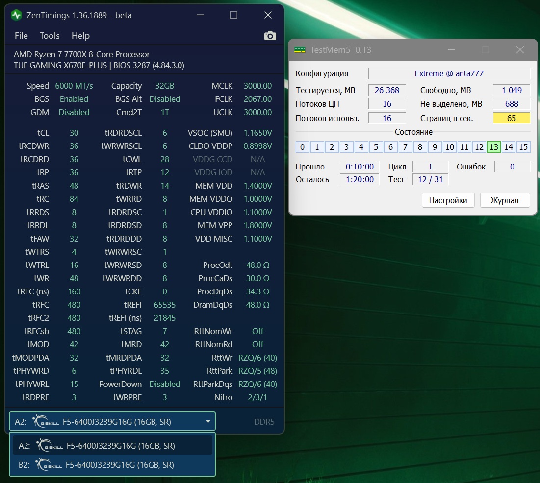

Регистрация: 09.01.2015
При процессоре 7800x3d были следующие настройки DDR-5 на платформах AMD. Статистика разгона, советы, обсуждение результатов. #18261610 . Потом понизил напряжения DDR-5 на платформах AMD. Статистика разгона, советы, обсуждение результатов. #18262450 . Работало стабильно.
Заменил процессор на 9800x3d, обновил биос с прошлогоднего 7E12v1E до актуального 7E12v1K3, настройки оставил по памяти, жил не тужил месяц, вылеты начали происходить со вчерашнего дня, после запуска EU5. Ошибка типичная по памяти - ExceptionCode: c0000005 (Access violation).
Запустил TM5 с пресетом Экстрим Анта 777, сразу пошли ошибки 0, 1. Ставил на авто напряжения, ситуация изменилась, ошибки начали появляться после 2 минуты теста.
Снизил частоту до 6200, mclk/uclk до 3100, fclk 2066 - ошибок на данный момент нет, 23 минут стресс теста.
Какие будут советы по таймингам на частоте 6400 и иные рекомендации?

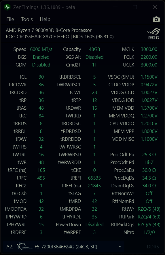

Регистрация: 14.07.2011
anta777
есть смысл mem vddq - 1.0 и cpu vddio - 1.1 ?
я пробовал и вроде всё стабильно, тестил и дольше просто скрин не сделал, вы мне не ответили, наверно не поверили, вот скрин, тестил не долго но поверьте оно и дольше без ошибок было и игрушки норм идут.
ну так стоит так уменьшать эти параметры или 1.2 оставить как работало у меня пол-года а потом я сюда зашел и меня посетили смутные сомнения а правильно ли так, почитал что разница должна быть 50-100mv с mem vdd

Регистрация: 27.02.2007
Фото: 113
pavaboz, GDM выключи, тогда посмотрим что там со стабильностью.
HertZ
отключил.
что то мне подсказывает что и дальше не будет ошибок. Ну так подскажите может нет смысла мучить и оставить на 1.2 как было пол-года ? или 1.3 или 1.35 надо ?
Фото: 113
pavaboz, потенциал ещё должен быть. Есть причина, по которой остановились на 6000?
Я бы прогнал Karhu и Ram Test Pro. Тогда можно быть спокойным.
