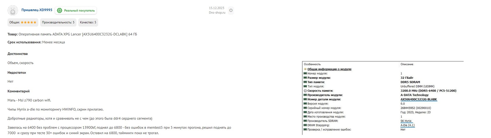

Выбираю между
ADATA XPG Lancer [AX5U6400C3232G-DCLABK] 64 ГБ [DDR5, 32 ГБx2 шт, 6400 МГц, 32-39-39 без подсветки
ADATA XPG Lancer RGB [AX5U6400C3232G-DCLARBK] 64 ГБ [DDR5, 32 ГБx2 шт, 6400 МГц, 32-39-39 с подсветкой
По характеристикам и цене одинаковые. В другой теме писали что они M-DIE, а в комментариях в DNS к версии без подсветки писали что A-DIE и прикладывали пруф
adie.jpg [ 90.8 КБ | Просмотров: 514 ]
Собственно вопрос не может ли быть ошибка в утилите показывающей чипы и могли ли перейти на A-DIE не меняя названия?
Хотел взять с РГБ, но про A-DIE упоминание было только в версии без РГБ. A-DIE конечно важнее.
Вот список разных модулей с сайта XPG PDF
Есть у кого такие модули с A-DIE?
может быть и ошибка в утилите.
но помнить надо одно:
Патриоты и Адата, а также кингстон - рандом по тому, что положат в чипы. Может быть все, от микрона и старого мдай до самсунга и адай.

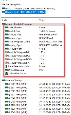

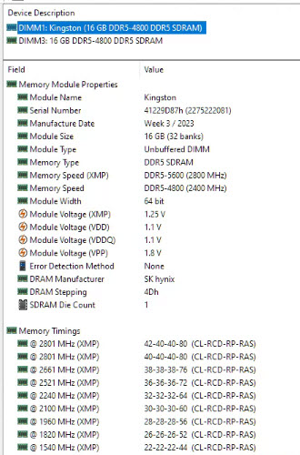

Всем привет,
Память DDR5 32Gb (2x16Gb) 5600 Kingston Fury Beast (KF556C40BBK2/32) стоит MSI MPG Z790I Edge WiFi с процессором i7-13700K. Разогнана средствами материнской платы (Memory Try It!) до 6200. Решил проверить память OCCT. через 20 минут начинаются сыпаться ошибки, но и температура модулей 70-71 градус. Попробую конечно понизить частоту, но что еще странно. Одна из планок нормально определяется и в AIDA 64 и в HW info, а вторая - как будто "левая". Может со второй что то уже не то и ошибки из-за нее? А полез в тесты, так как относительно недавно раз в день комп перегружается с ошибкой 0x00000119 .
2024-11-22_17-06-12.jpg [ 62.69 КБ | Просмотров: 524 ]
2024-11-22_17-06-04.jpg [ 62.99 КБ | Просмотров: 524 ]
i7-13700K; MSI MPG Z790I Edge WiFi;32GB DDR5-5600 Kingston; SSD M2 Samsung 980 PRO + WD Blue SN570; SSD SATA Crucial MX500; NVIDIA GeForce RTX 3070 ti
Регистрация: 06.01.2015
Спросил у продавца, сказал что A-die в обоих ADATA. Проверю когда приедут.
