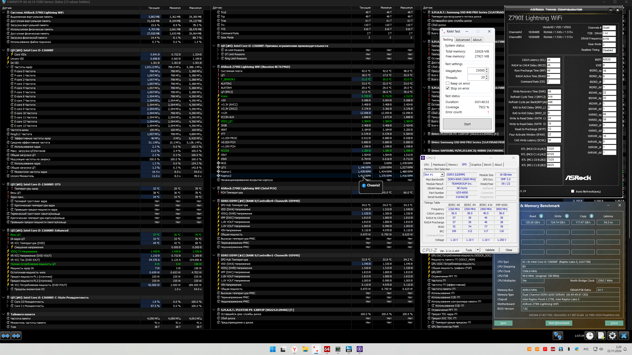

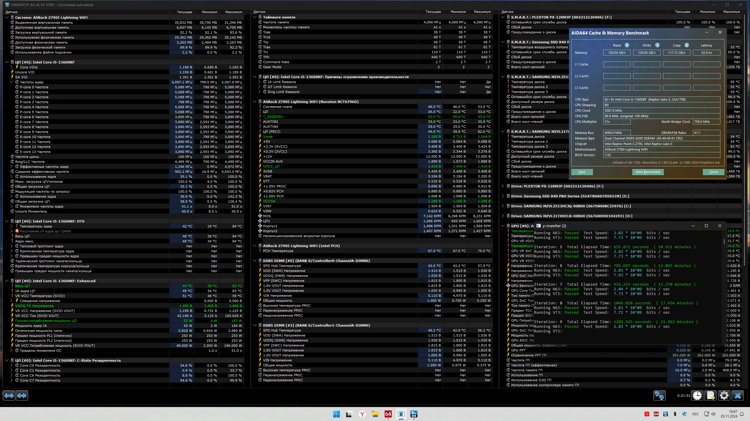

за пару вечеров попробовал в разгон asrock z790i+6000cl38
karhy
Снимок экрана (6).png [ 998.65 КБ | Просмотров: 4161 ]
на память докинуть надо?
cruncher
Снимок экрана (4).png [ 895.27 КБ | Просмотров: 4161 ]

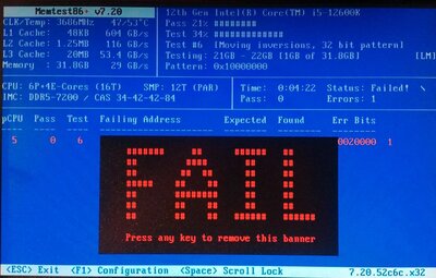

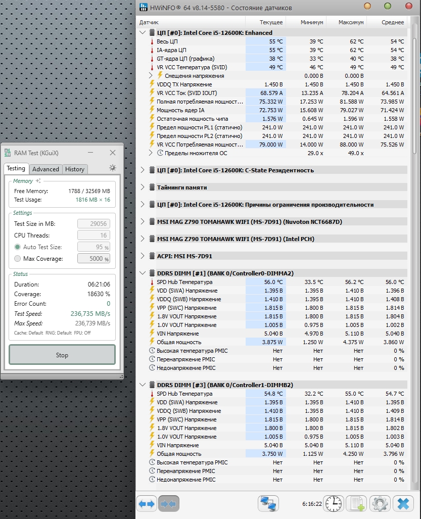

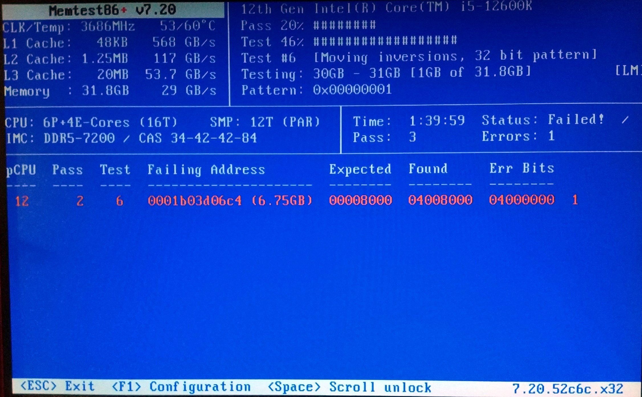

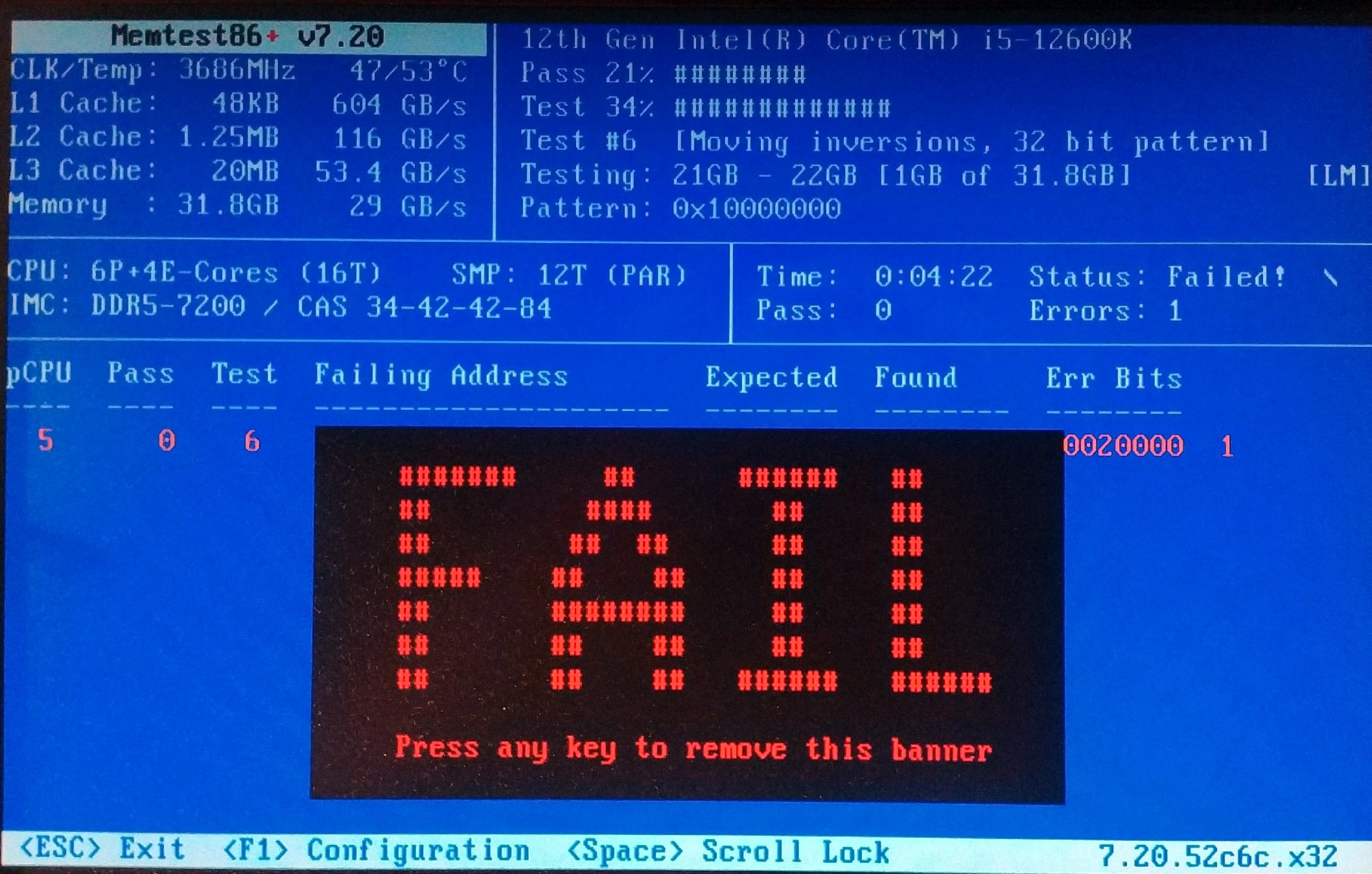

Память TEAMGROUP T-Create Expert 32GB DDR5 (2x16GB) 7200MHz CL34 https://www.teamgroupinc.com/ru/product-detail/memory/T-CREATE/expert-u-dimm-ddr5-black/expert-u-dimm-ddr5-black-CTCED532G6000HC34CDC01/, с XMP профилем 7200 дает ошибки в тестах. Мать MAG Z790 TOMAHAWK WIFI. Проц 12600k.
На последнем стабильном биосе 7D91vHE вообще не запускалась с XMP 7200. Откатил на предпоследний не бета 7D91vHD - стартует без проблем, но на тестах дает ошибки. Вот думаю - не перегрев ли виноват? Корпус старый с плохой продувкой. Можно конечно попробовать корзину для HDD с кулером в переднюю часть поставить - все получше будет. Купить новый корпус не предлагать - пока на него нет денег. Но все равно кто-нибудь предложит. Не надо.
Сколько градусов на памяти норма? На 7000 судя по датчикам HWiNFO греется до 56 градусов, но работает стабильно. Проверял MemTest 7.20 и Karhu.
Что за показатели в MemTest - CLK/Temp?
Какая программа для проверки памяти "в DOS-е" умеет показывать температуру на модулях памяти?
Может напряжения какие зафиксировать на материнке (а может и проце?), чтобы память меньше грелась? Якобы материнки MSI завышают напряжения в авторежимах.
Так как видеокарта старая - материнка переключает режим загрузки "умолчательного" UEFI в CMS принудительно. Пробовал записать родной утилитой на флешку Memtest86 Pro 11.1 Build 1000 - почему то комп с нее в режиме CMS не стартует, видимо не видит загрузчик. Предположу что хочет режим UEFI, верно?
Вложение 1 - частота выставлена руками на 7000, остальное на Авто.
Вложение 2 - с XMP профилем.
Вложение 3 - выставил частоту руками (пресет) на 7200, остальные параметры на авто.
Какую то там частоту процессора залочил на 100 Мгц.
Напряжение памяти на 7200 по XMP должно быть 1,4 В.

Регистрация: 21.05.2003
Откуда: Краснодар
Фото: 36
DonKarlosOn
мать твоя скорее не потянет 7200...попробуй 6800.
скрин нвинфо не информативен, разверни на три листа чтоб все видно было.
ТХ-улетела в космос с риском .... ХМР профиль выключай и ручками.... первички повысь - там где у тебя 42 поставь 44
попробуй на SA дать 1,15-1,2 на ТХ 1,25-1,3, на память vdd-1.41, vddq-1.35 но это не точно, скорее как ориентир, лучше гайд по памяти покури.
Шоб потащиться надо погнать ......

Регистрация: 04.07.2010
Mr_haitex писал(а):
DonKarlosOn
Как развернуть?
TX - имеется в виду напряжение CPU VDDQ TX?
Откуда: Краснодар
Фото: 36
DonKarlosOn
в окне проги в нижнем левом углу есть стрелочки - на них жмякай.
Именно.
Но... лучше не тыкать на угад, и пройтись по гайду в первом посте темы.

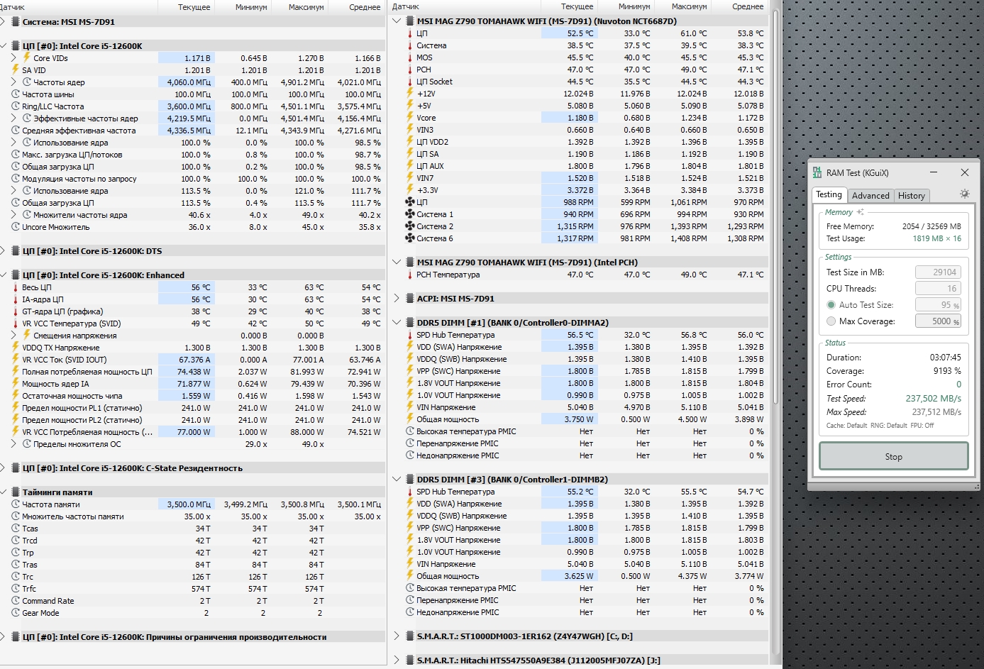

Mr_haitex писал(а):
DonKarlosOn
Именно.
На 7000 вроде работает стабильно. По напряжениям есть замечания?
Можно конечно попробовать тайминги поджать... на 2 единицы каждый из первичных, или только первые три?
Или даже чутка напряжение? Заметил что есть небольшие расхождения по цифрам с БИОС-ом, и между планками.
7000 Stable.jpg [ 801.37 КБ | Просмотров: 3878 ]
Откуда: Краснодар
Фото: 36
Если появился относительный стаб - хорошо... можно приступать к гайду!
напруги высоковаты.
