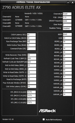

вот что я выставил и вычитал.
хмп на 6200
DRAM VDD 1.400 выставляем то напряжение, что нас устраивает Set Mem-VDD to desired voltage
DRAM VDDQ 1.350 DRAM VDDQ=0.94*DRAM VDD(мой совет)/0.90*VDD(odvolk10)/0.95-0.97*VDD(pakhtunov)/auto (DRAM VDDQ=DRAM VDD-0.3V) DRAM VDDQ=DRAM VDD-0.3V Set Mem-VDDQ to 100mv below Mem-VDD
CPU VDD2(MC) 1.350 CPU VDD2(MC)=DRAM VDDQ или auto/не превышать 1.45V! или даже 1.40V!(совет Игоря) >=1.40 обычно хватает для стабильности VST CPU VDD2=DRAM VDDQ Set VDD2 just below mem-VDDQ
CPU VDDQ (TX) 1.200 CPU VDDQ (TX)=min (1.1V-1.2V), можно и 1.25V Set VDDQ TX to known good value from lower speed; or start at 0.950v
CPU SA 0.950 CPU SA=CPU VDDQ TX(совет Макса)/auto/0.95V(хватает для 7000 CR2) Set SA to stock (0.950v)
CPU AUX 1.850 CPU AUX=1.85V
DRAM VPP=1.85V/1.908V/2.10V/2.135V
далее странно я выставил DRAM VDD 1.40 а ASRock Timing Configurator говорит что 1.410
2024-11-26_19-04-01.png [ 461.83 КБ | Просмотров: 1798 ]

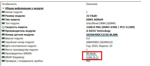

Регистрация: 06.01.2015
KrabKley писал(а):
и какая разница какие чипы
A-die лучше едет. Да я и сам купил только что 64Гб 6400 под 12 поколение, через неделю приедут. Посмотрим какие частоты возьмут. Может что подскажу, но для этого желательно знать какие чипы стоят, потому что я заказывал А-дай(не факт конечно, но продавец утверждает что именно A-die).
KrabKley писал(а):
Запросил у разработчика что за чипы
В HWinfo глянь, вот в этом разделе
hwinfo.jpg [ 297.1 КБ | Просмотров: 1795 ]
Для DDR5 там чипы могут быть указаны как здесь
dr5_adie.jpg [ 31.79 КБ | Просмотров: 1795 ]

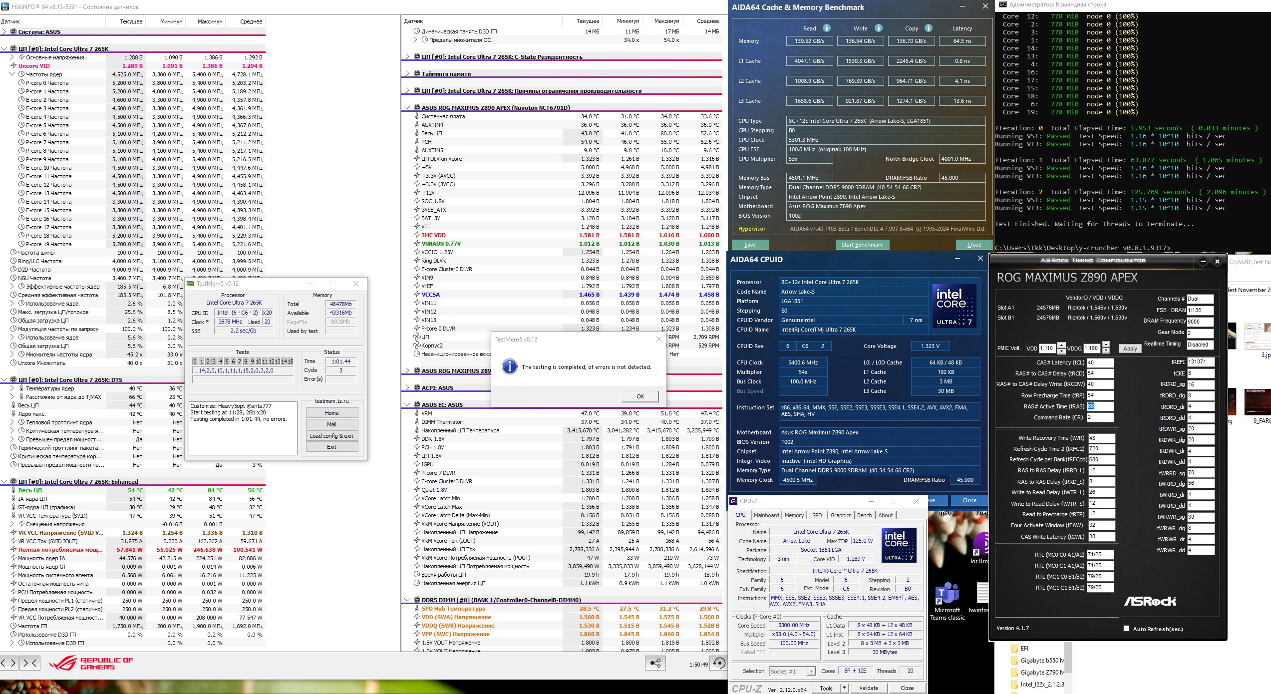

CHiCHo писал(а):
Напомню еще раз всем: память патриот - это то, что НЕ следует покупать. Только Гскилл и Тимгруп.
отчасти согласен, тоже взял Patriot изза более гуманного ценника, плюс нет светодиодов и разобрать по крайней мере Viper XTREME5 можно было относительно безболезненно.
ну и на 9000CL40 работает что тоже неплохо.
TestMem9000.jpg [ 1012.83 КБ | Просмотров: 1687 ]
