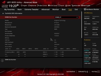

Вчера откурили КингБанки у меня 2*24 Heatsink которые, если в крации то ПК стоял включеным, сам начал перезагружаться но не смог загрузить биос, сбросил биос, в итоге в дефолте грузиться, если активируешь XMP или вручную что то с памятью делаешь то не грузит, заметил что не применяет значения напруги которые проставляешь.
Вернул назад Гскиллы и все работает гуд
https://forums.overclockers.ru/viewtopic.php?f=2&t=633952&start=14800
Гарантии нет на них, так как они с Али, что с ними делать пока хз.
В стоке на 4800 работают норм

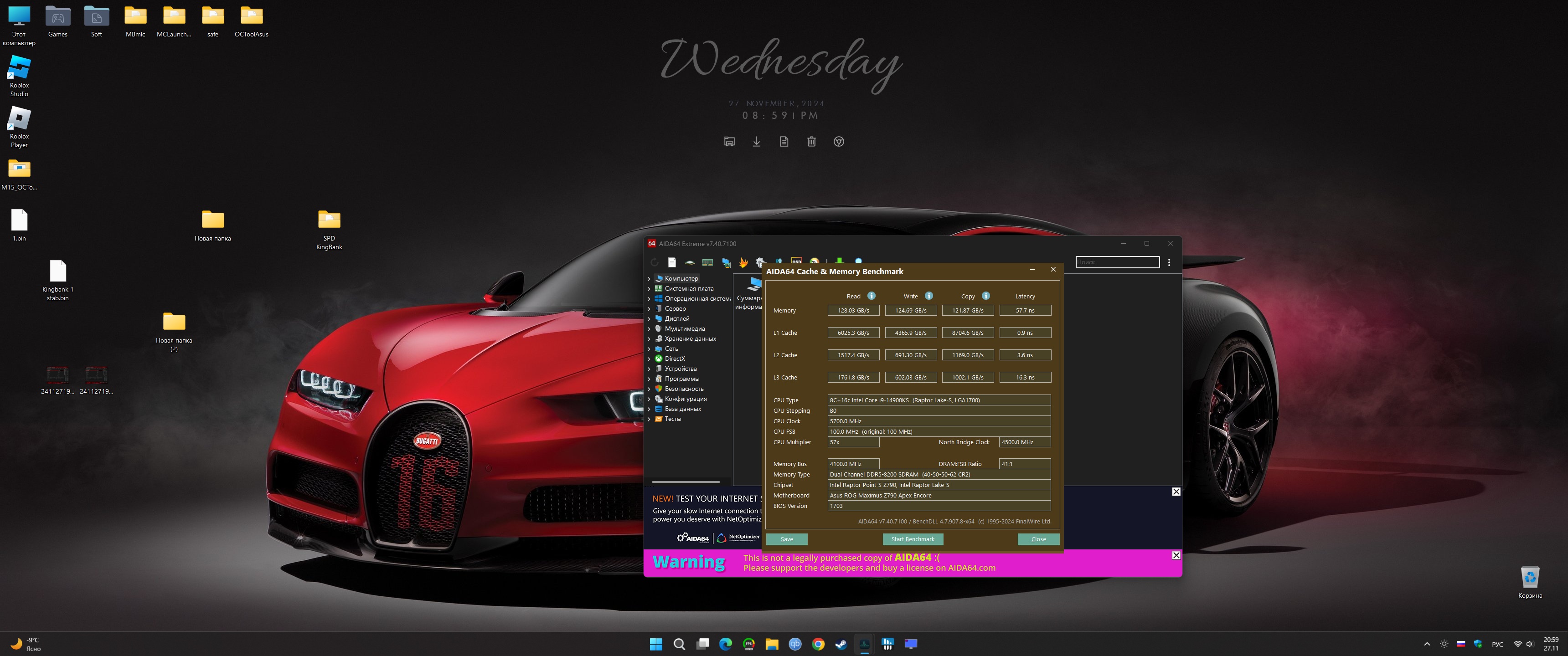

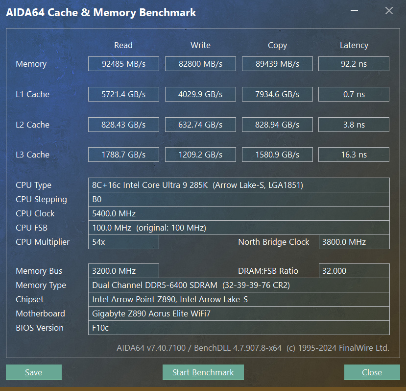

Посоветуйте по настройке памяти на 285K
Есть TEAMGROUP T-Create Expert 96GB (2x48GB) DDR5-6400 (CTCED596G6400HC32BDC01) - сразу же завелась на XMP 6400/32-39-39-76, напряжение 1.4 В, но не нравится задержка.
AIDA cachemem
cachemem6400 - Gear2 принудительно в BIOS.png [ 607.65 КБ | Просмотров: 2205 ]
Думаю действовать по простой таблице разгона из шапки данной темы, меня устроило бы 6800/34 с оптимальными вторичками, и задержка хотя бы ниже 80 нс. Конечно ПСП хотелось бы больше сотни. Что тут посоветуете? Рекорды совсем не нужны, интересует максимальная стабильность и долговечность, ну так чтобы пооптимальнее настроить и забыть. Мать Gigabyte Z890 AORUS ELITE WIFI7

А почему не купили нормальную память?
8000 или 7600 хотя бы?

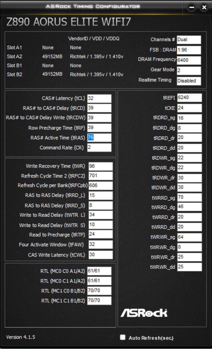

Дайте скриншот из асрок тайминга.
Пока ищите рабочую частоту памяти с пересчетом первичек на новую частоту в нс, чтобы оставались как в профиле.

Регистрация: 07.12.2019
А есть такая на 96 Гб и высотой 32 мм? Последнее - для совместимости с кулером.
Эта мне вполне нормальная, просто подрихтовать хочется.
У меня есть какой-то старый, но он не показывает ничего. Где взять актуальную версию?

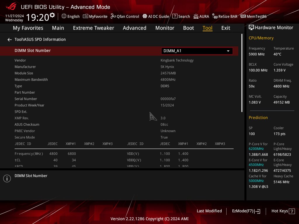

Регистрация: 25.01.2023
Откуда: Казахстан
Восстановил SPD на памяти.
Нашел рабочую плашку, выставил xmp загрузился, на второй xmp не грузился.
Поставил ее в первый слот, биос в дефолт, и далее по гайду через OCtool. В гайде ток нет инфы что в биосе SPD нужно с TRUE на FALSE переключить для записи.
SPD на всякий случай сохранил с двух модулей.
CPU-Z показывал все значения SPD до перепрошивки на двух модулях, ток в биосе нашел одно различие, на втором модуле не показывался PMIC controller.
Серийники не изменились
bios
kingbank.jpg [ 713.91 КБ | Просмотров: 2103 ]
241127192034_proc.jpg [ 101.03 КБ | Просмотров: 2103 ]
241127192029_proc.jpg [ 101.06 КБ | Просмотров: 2103 ]

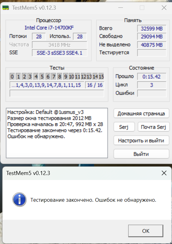

Ну что ещё +1 день гемора запустить память PVV564G640C32K хотябы на 6200
Короче я устал на 5 день, психанул и купил i7-14700kf вместо i7-12700kf.
Установил и сразу поставил 6800. Да с этим проццом всё по лучше, но каково моё удивление было - ((((( ТЕЖЕ ОШИБКИ на 6200 6400 и 6800!!!!
Ну нееееет. Взял я старую память, ADATA XPG CASTER [AX5U6000C4016G-DCCAGY] 32 ГБ ТУПО по ХМП выставил 6000 и выставил 6400
Эта сволочь запустилась (на i7-12700kf нет ) с таймингами 40 40 40 77 на 1.35 и прошла ТЕСТ!!!!
1. Что же ребята получается, весь мой 5 дневный гемор был из-за некачественной или испорченной памяти? (((((
2. Что взять то ? CTCED564G6400HC34BDC01 я так понимаю это ! ЗАКАЗАЛ!

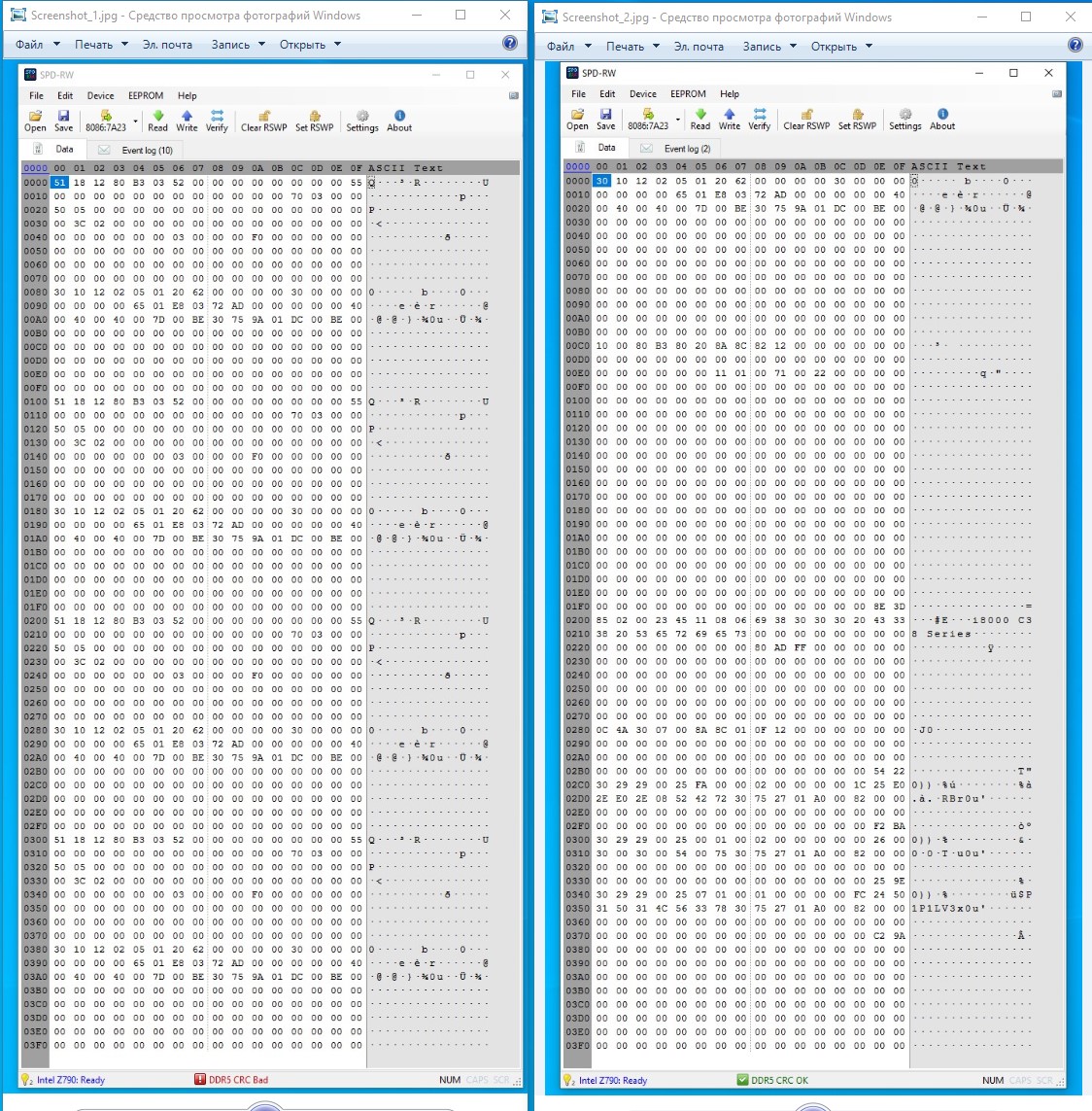

Я тоже восстановил по гайду, но через SPD-RW (по сравнению с каким-нибудь анлоком турбобуста 2011-3 на китайских платах - в 100 раз легче)!
Восстановление SPD (до и после)
Screenshot_3 (1).jpg [ 507.98 КБ | Просмотров: 2012 ]
Кстати, вопрос, если модули с возможностью записи и есть файл SPD, получается и дрогой XMP можно этой приблудой записать? :?:
Вот.
XMP-1 6400
Asrock timings XMP1.png [ 600.69 КБ | Просмотров: 1994 ]
285K, Noctua NH-D15 G2, ASUS 5080 Noctua Edition, Z890 AORUS ELITE WIFI7, 96GB (2x48GB) DDR5-6800 CL34-46-46-108 1.35V, Seasonic PRIME TX ATX 3.0 1300 W
Куратор темы
Регистрация: 10.06.2011
Тайминги кривые, нужно настраивать верно, тогда и задержка уменьшится.
В простую таблицу из шапки темы вбил текущие данные XMP и целевую частоту 6800, получилось так.
Ну что, попробовать с этими таймингами?
Пугает рекомендуемое tREFI 106250 - не слишком ли круто после 6240?
Откуда: Казахстан
В гайдах писали что можно свой XMP зашить, так что думаю проблем не составит.
