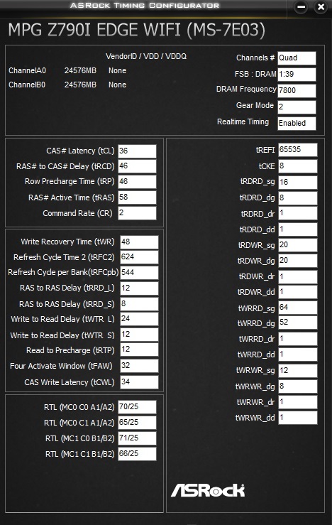

hynix A-die
Screenshot_1.jpg [ 454.33 КБ | Просмотров: 5275 ]

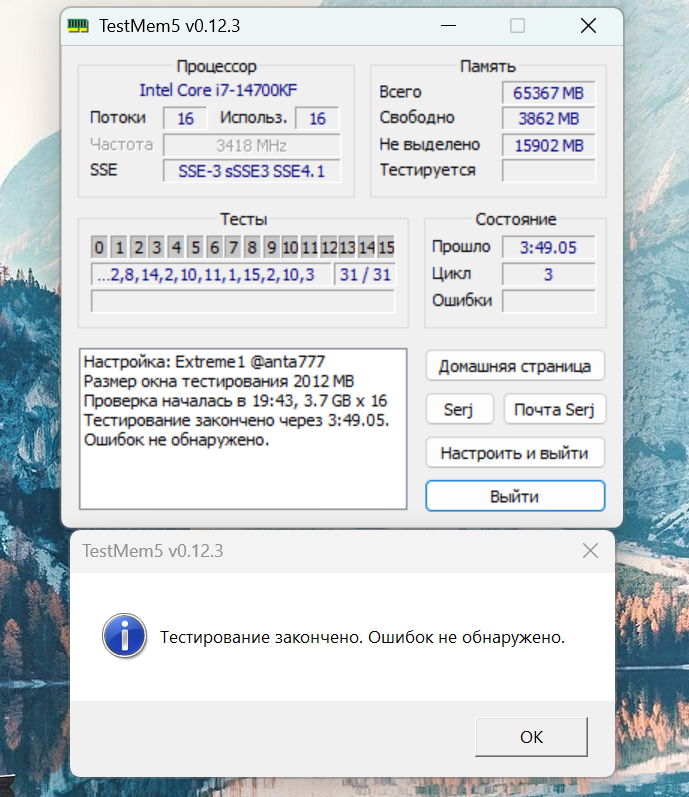

как тестировать ТМ5 - в шапке есть указания. Пресет нужен экстрим
Ну наконец-то тест пройден. Дело было в багованной памяти! а не в процце! Можно было не менять проц).
CTCED564G6400HC34BDC01 24 год 45 неделя SK hynix. Какие именно ХЗ. тупо по хмп на 6400 и нет проблем. Гнать не пробовал! В стресс тесте на 3 часа максимум память нагрелась до 60 градусов без обдува. Хорошие радиаторы.
ЗЫ. Доволен как слон. Хотя бюджет увеличения с 32 до 64 рам был 10к а получился 40 + ещё для нового процца 14700кф надо летом будет брать водянку или кондей в комнату ))) + Надо будет с таймингами пошаманить )
Спасибо за подсказки!

heonic писал(а):
DDR VDD поднимать параллельной с VDD2?
не, вдд2 зависит от вддк памяти.
Для начала, чтобы попробовать 8000, можно поднимать только вдд памяти. Потом, если нет стаба, уже и вддк. ВДД2 подбирать потом заново.
heonic писал(а):
успел поймать стаб на 7600
7600с36 1.4 на памяти - вполне себе хорошо.
Для 7800с34 ориентиром бери вот этот мой скрин:
2024-09-25_112919.png [ 853.41 КБ | Просмотров: 4862 ]
Если 7800с36, то что-то около 1.45-1.47 должно хватить, вддк - 1.41-1.44, так же примерно.
Благодарю, пробую
Добавлено спустя 5 минут 16 секунд:
не, меньше, 1.39,5В
тогда пробую, должно ведь 8000 заработать
Добавлено спустя 2 минуты 57 секунд:
у меня практически такой :)
скрин
29_11_24_скрин.jpg [ 123.73 КБ | Просмотров: 4787 ]
Добавлено спустя 1 минуту 45 секунд:
Я только на CL34 уйти не могу, не получается

heonic писал(а):
меньше, 1.39,5В
забыл, что у тебя небинары...
вопрос только вольтажа на память. 1.47/141-144 должны взять, по идее. Может еще Тх надо накинуть и вдд2 заново. СЛ - самый требовательный к напругам тайминг, конечно.

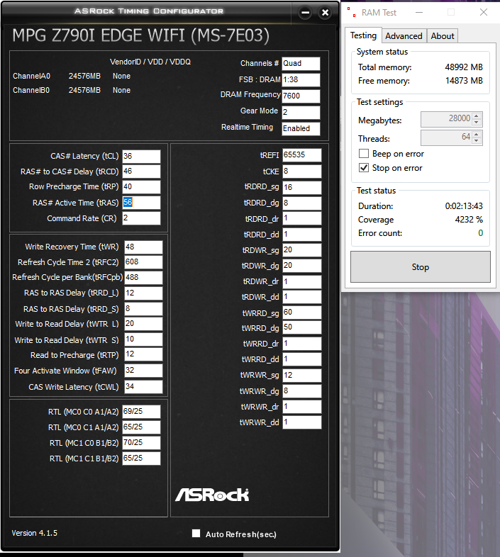

Регистрация: 23.10.2024
Откуда: Красногорск
Финиш 7600 с кархой, время гонять хватит или на ночь оставлять? CL на 34 не завелся, в таймингах ужал, все что можно было ужать, проверял через Аидовских попугаев, может, что еще надо подкрутить своя фантазия уже закончилась :D
финиш
Финиш_7600_01_12_24.png [ 366.47 КБ | Просмотров: 4346 ]
тест_N63_V3
тест_N63_ VT3_01_12_24.jpg [ 115.62 КБ | Просмотров: 4346 ]
Регистрация: 26.02.2017
Так у вас какой процессор, что стоит 64 потока? Память надо было ставить хотя бы 42000 мбайт. Ну и рекомендуют тестировать 10000%.
Откуда: Красногорск
Точно... у меня 20 потоков, переделываю
Добавлено спустя 54 секунды:
Значит до утра оставлю
