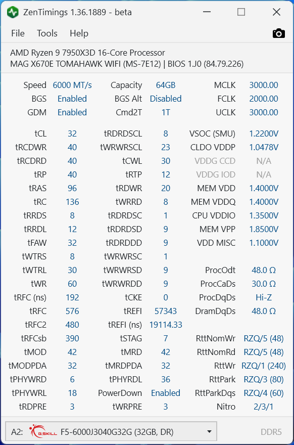

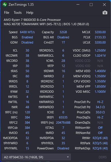

Откуда: Ростов-на-Дону
zslyf0x Из-за потребности сейчас в большем объёме ОЗУ пришлось заменить комплект из подписи на старый (F5-6000J3040G32GX2-TZ5RK) - схожее говно как и у вас, но стабильно работает сутками и проходит все тесты при настройках из скрина, попробуйте, может прокатит.
ZenTimings_Screenshot_29380000.9475213.png [ 74.12 КБ | Просмотров: 2090 ]
7950X3D/ MSI X670E TOMAHAWK/ 64Gb G.Skill TZ5 6000cl30/ Palit RTX 5090 GameRock

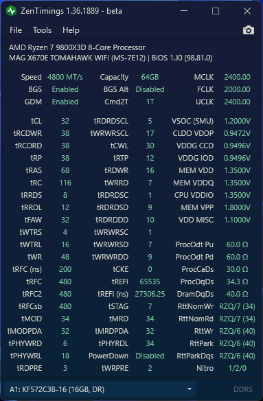

Регистрация: 09.09.2012

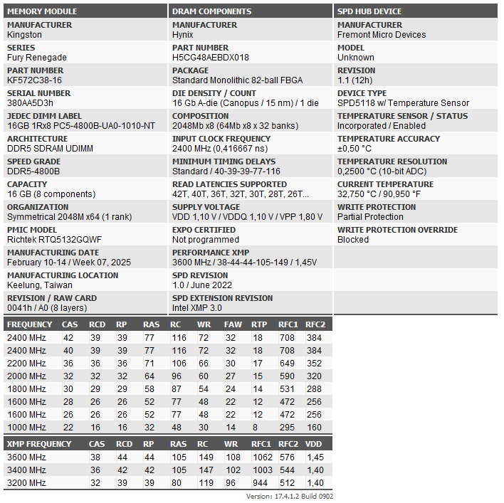

Решил я тут, что скучно мне живётся... Докинул пару плашек 2х16 к текущим 2х16... Да будет попа-боль
Пока стабильно только так, тайминги от фонаря
ZenTimings_Screenshot_29382415.0066975.png [ 42.39 КБ | Просмотров: 1473 ]
Есть кто заводил 4 планки на ~6000? Есть секретные настройки какие?
5200 пока не стабилизировал, 5600 есть POST но почти нет бута (виснет), 6000 оч редкий POST. Вообще тренировка ппц долгая конечно теперь

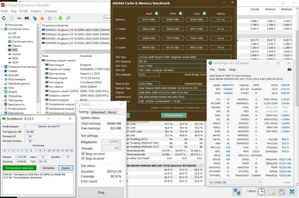

Да нет никаких секретных. У тебя на 8 слойке должно норм ехать. Сейчас так сижу с кингбанками
7900.jpg [ 209.08 КБ | Просмотров: 1468 ]
в тестах и Сталкере 2 стабильно, много наиграл. А вообще может и такое
333.jpg [ 262.35 КБ | Просмотров: 1468 ]
на 6400сл30 верхний жипег стабильно( вольтажи и некоторые тайминги выше, понятно), на 6600 стабильность не искал, лень было - знал что не оставлю из-за напруг.

Кстати, одного вендора с одинаковым бином? Если нет(да даже если одинаковые), то попробуй пары в один/разные каналы, может прилично влиять.
Я тоже на это надеялся :D
Andy-S писал(а):
scl-ы попробуй фиксить на 6 или 8.
Пробовал - не помогло :fingal:
Вендор один, чипы одинаковые. Но вот сами киты разные немного
Снимок экрана 2025-11-12 151410.png [ 71.22 КБ | Просмотров: 1431 ]
Снимок экрана 2025-11-12 151359.png [ 71.66 КБ | Просмотров: 1431 ]
Пока пробовал только в один канал один кит, менял местами - чуть помогло. Попробую ещё чередовать каналы, но это скорее всего будет хуже

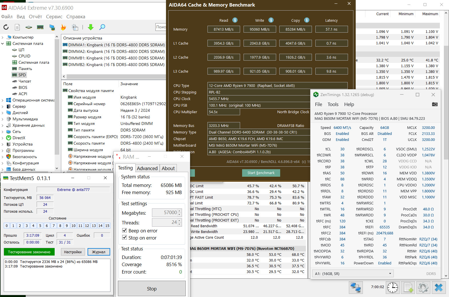

Регистрация: 20.10.2016

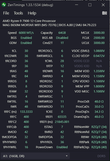

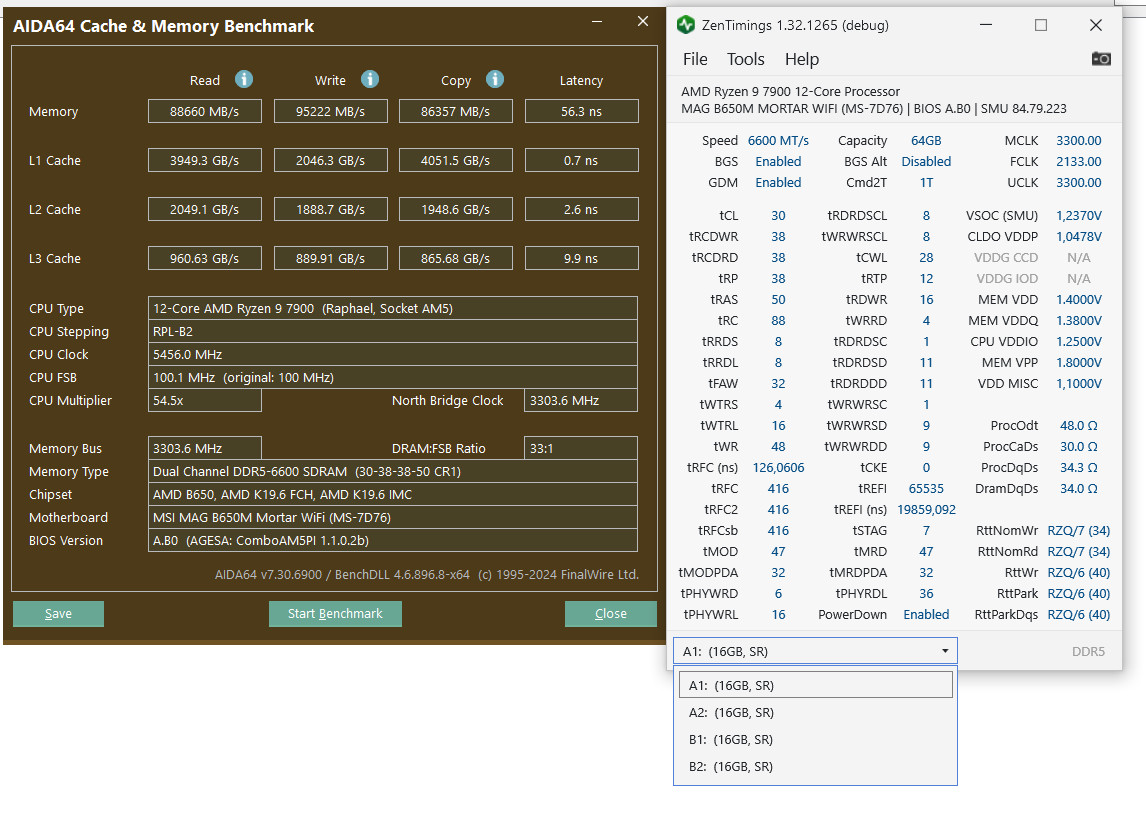

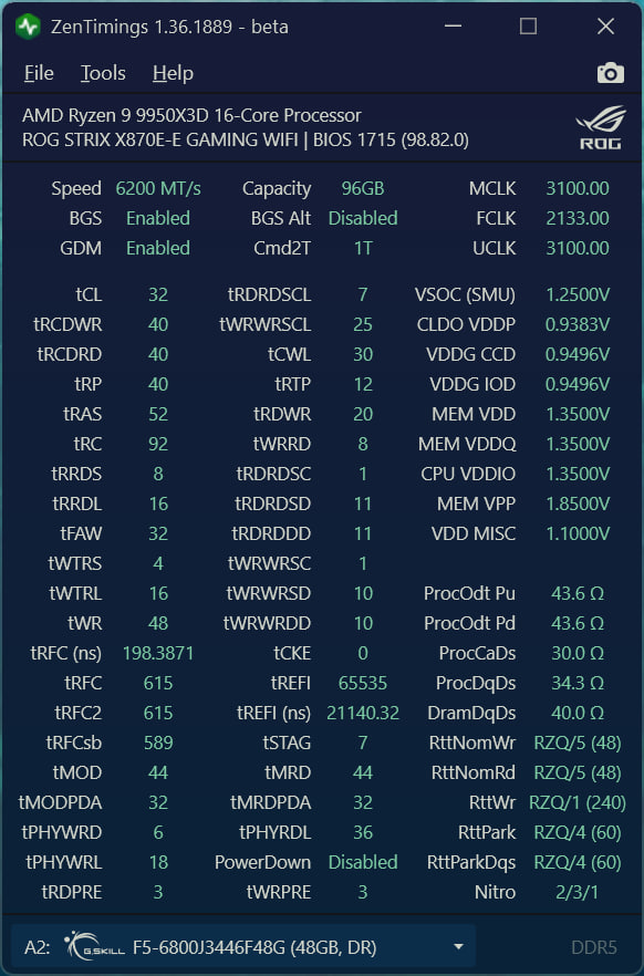

Вечер добрый, подскажите адекватные ли вышли тайминги/вольтаж на Hynix A-die, может что то стоит не по формуле или сильно завышено?
tRFC стояло на 400, недавно переставил на 416 чтоб было по формуле(но и с 400 все было ок), tRFC2 и tRFCrs стоит в авто
Tm5 эсктрим/хард проходит без ошибок, кранчер тоже прогонял много раз
70ns как будто бы много, или норма?

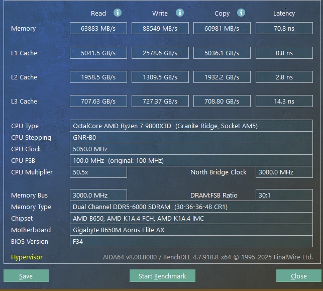

Регистрация: 26.07.2003
а дай берет так
a.jpg [ 86.32 КБ | Просмотров: 1359 ]
Vovik писал(а):
а дай берет так
У меня почему то 2 вольтажа у меня не показывает прога
tRFC разве не должно быть кратным 32?
У нас +- одно и тоже кроме tRFC и волтажи у тебя пониже, будет ли все стабильно у меня с твоими вольтажами хм
Что по тесту аида?

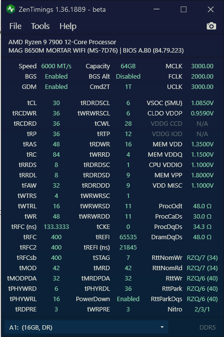

npa4ka писал(а):
покажи свои сопротивления новым зентаймингом
2025-11-12_200130.jpg [ 262.1 КБ | Просмотров: 1318 ]
npa4ka писал(а):
А у тебя ж зен4... Тада можешь не показывать наверн)
Это тайминги быстрее всего, придется наверняка руками фиксить и искать. Сопротивления скорее про стабильность. Я так с 4 двурангами на разных чипах на ам4 вяло бодался полгода, но забодал на 3800сл16.
Что по тесту аида? у тебя и нитро не показывает
Комментарий к файлу: все так и у меня , думаю можно не парится у тебя все ок, 2 часа мемтест 5 у меня проходти
2.jpg [ 139.1 КБ | Просмотров: 1305 ]

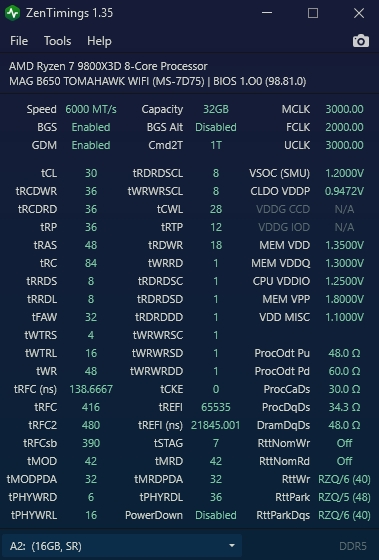

Регистрация: 29.10.2025

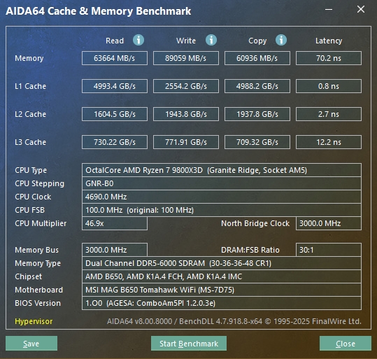

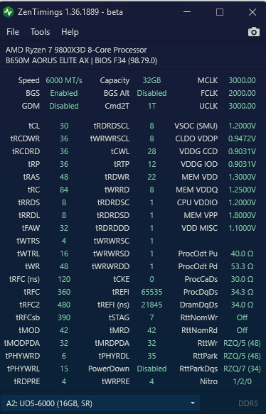

В общем третий день всё стабильно работает, поэтому поделюсь наблюдениями, может поможет кому с аналогичной или похожей проблемой.
Заранее сори за длиннопост, объединил всю инфу тут.
Мой конфиг:
Ryzen 9800x3d
ASUS TUF GAMING B850-PLUS WIFI биос 1087 (последний на текущую дату)
G.Skill Trident Z5 Neo RGB [F5-6000J3040G32GX2-TZ5NR] 64 ГБ
Родные тайминги:
30-40-40-96 1.40v
В чём была проблема:
Ни один из EXPO профилей не работал. В целом никакой конфиг на частоте 6000 не работал. Система рандомно перезагружалась. Бывало сразу после включения через секунд 20 могла уйти в перезапуск. Браузер выбивал ошибки по памяти.
Естественно никакие тесты не проходились, игры не игрались и т.п. А также самое "бесячее", бесконечный "memory training" (желтая лампочка на мат.плате) при перезагрузке ПК из под WIN.
Никакие самостоятельные настройки основных таймингов, напряжений в одну или другую сторону не давали результат. Были перепробованы буквально все возможные известные и неизвестные комбинации.
Система могла стабильно проработать час-два, успешно пройти разные конфиги TestMem5, но после выключения или перезагрузки ПК ничего не работало снова и я опять начинал крутить настройки.
Решение:
Сопротивления (!)
Огромное спасибо товарищу Роман7007 за наводку, иначе я бы уже избавился от этих плашек)
Роман7007 писал(а):
ProcOdt Pu =60
ProcCaDs =40
Rttwr=80
Rttpark=80
RttparkDqs=80
Установив данные настройки EXPO профиль завёлся без проблем.
Методом исключения выяснил, что в моём конкретном случае, повышение ProcCaDs с 30Ω до 40Ω полностью убрало эффект "пороховой бочки". Система стала на 99% стабильной. Пропали бесконечные memory training, рандомные перезагрузки и т.п.
Соответственно появилась нормальная возможность крутить и вертеть любые настройки и сопротивления, чтобы добиться рабочего варианта или улучшить существующий конфиг.
Также отмечу, что моя плата автоматом выставляет Rttwr 240. Понижение до 80 исправило ошибки в TestMem на конфиге Ryzenx3D.
По совету от anta777 ProcDqDs тоже поставил в 40Ω. Автоматом было Hi-Z. Ухудшений не заметил, оставил.
ProcOdt поднял до 48Ω. Автомат выставлял меньше.
Остальные сопротивления оставил в auto.
Итого:
EXPO профиль
Но повозившись немного с EXPO и увидев, что всё работает, решил забить на EXPO и настроить всё самостоятельно.
И плашки скушали заданные тайминги моментально. После понизил напряжения и пока остановился на таком варианте:
Текущие настройки 30-36-36-48 1.35V
TestMem на конфигах Heavy, Ryzenx3d и 1usmus v3 кушает без проблем. После перезагрузок, выключений ПК, снова кушает без проблем. Прогнал два часика Кранчер ВТ3 - Все ОК.
Но главное, что работа работается, браузер сёрфится, игры играются. Буду продолжать следить за стабильностью и при необходимости вносить корректировки. Если есть комментарии по текущему конфигу - welcome.
Плашками доволен на 100%. Особенно учитывая цену, за которую они мне достались)
Очень долго думал, что проблема в них, но редкая абсолютная многочасовая стабильность, даже с выкрученными RFC 480 и т.п., давали надежду, что с ними всё ОК.
Ещё раз большое спасибо Роман7007 за то, что буквально ткнул меня носом в рабочее решение) Побольше бы таких людей шарящих в теме)
Также спасибо всем остальным, кто искренне хотел помочь и предлагал различные варианты.
А вот тем, кто писал, цитирую: "Купил мусорные плашки на 64GB и что-то хочет от них. Урезай тайминги. Зачем было брать 64GB мяк-мяк", "Собрал систему не так, неси специалистам" и т.п.
Я вас запомнил и в определённые списки внёс :D
И новеньким в теме советую обращать особое внимание на подобных личностей и дважды думать, кого слушать :)
Без негатива.
Последний раз редактировалось zslyf0x 13.11.2025 3:15, всего редактировалось 4 раз(а).
