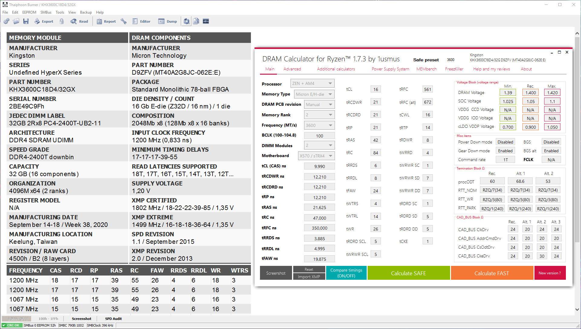

Регистрация: 11.12.2020
Ребят, у меня есть вопросы по dram calculator. Всё ли я правильно сделал. Пожалуйста посмотрите на скрин.
https://advance.az/upload/images/screen ... -28-50.jpg
Я не нашел в списке чипсета b550.
Так же не знаю какие из параметров вбивать в биос ?
Что использовать из Voltage block min, rec или max
Что такое termination Block - Нужно ли их использовать, если да, то какие из них (rec, alt1, alt2). Тоже самый вопросы по Cad_bus.
Как правильно пользоваться этими подсчетами, какие параметры использовать?

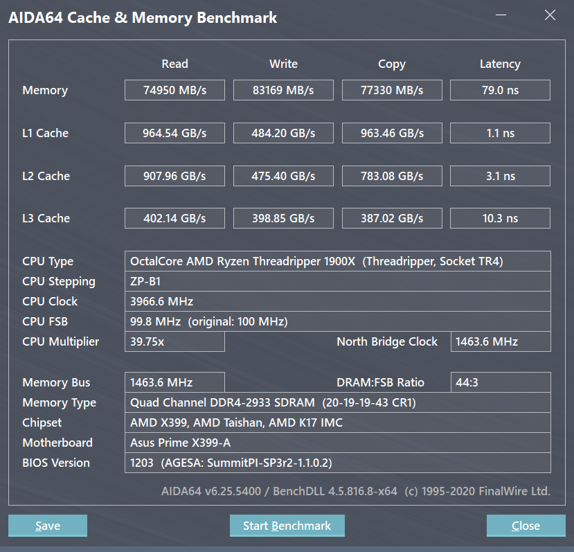

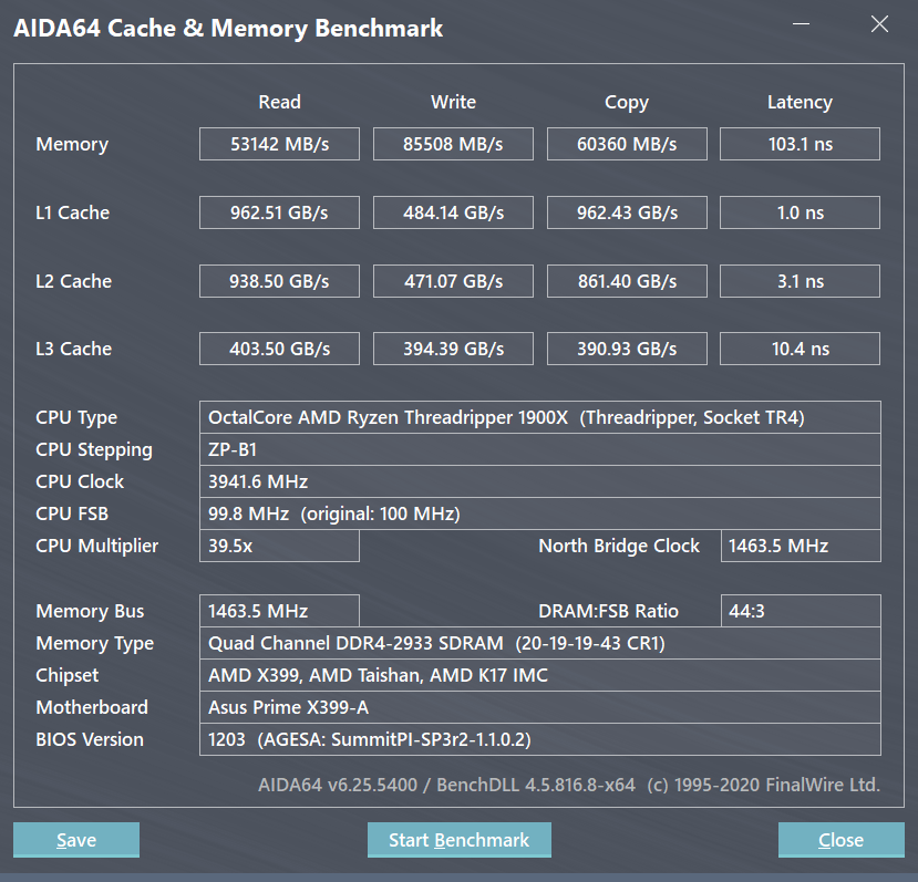

Отцы - где логика:
У меня Threadripper 1900x на ASUS x399-a (урвал нечаянно почти даром)
Есть под рукой дешевая память:
2шт 16Gb Patriot-2400 2R - Thaiphoon ничего не опр
4шт 8Gb Patriot-2666 2R - вроде как даже на E-die
Дальше скрины AIDA64 на 2933 - это просто на чем жужжит без всяких танцев
Почему у 4х8 скорость и особенно латентность хуже чем у смеси 2х8 + 2х16 ?
Неужели для TR4 надо эмпирическим путем подбирать какую-то дикую смесь для максимума ?
4х8

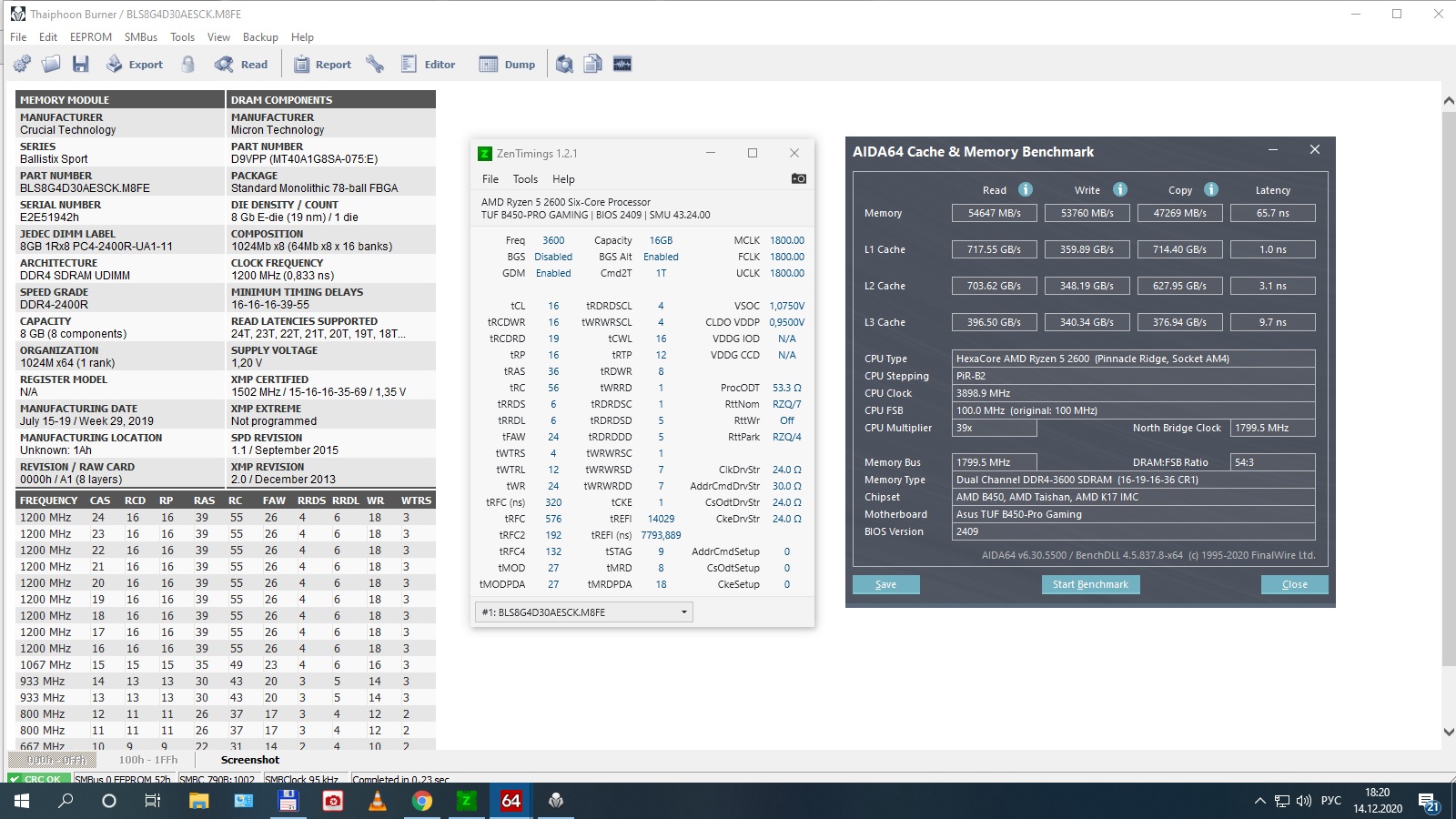

ASUS TUF B450 Pro Gaming(BIOS 2409)+Ryzen 5 2600(сток)+BLS8G4D30AESCK 2x8GB попробовал погнать,вот что получилось.TestMem5 0.12 V3 config из шапки проходит без ошибок.1,37V на память в BIOS установлено.
Нормальный результат?Если что за рекордами не гонюсь.
