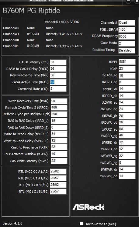

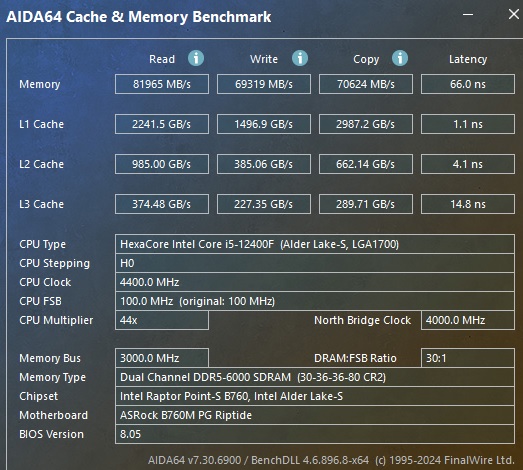

Форумчани, помогите советом.
Приобрел на днях, ASRock B760M PG RIPTIDE, Intel Core i5-12400F OEM, ID-Cooling SE-224-XTS. с возможность разгона по процу до 5 но потом, вот что по памяти.
Аида
05.jpg [ 394.45 КБ | Просмотров: 1462 ]
kingston
07.jpg [ 208.57 КБ | Просмотров: 1462 ]
ASRock Timing Configurator
08.jpg [ 130.89 КБ | Просмотров: 1462 ]
Аида латенси
04.jpg [ 91.76 КБ | Просмотров: 1462 ]
Пожелания, уменьшить латенси до 50+, с чего начать?

ONover насколько я понял, чтобы уменьшить лэтэнси на ДДР5 (не важно интел или амд) нужно больше частоту брать, может я не прав, ну у вас 6000 и вы вряд ли 50 сделаете на ней, имхо
