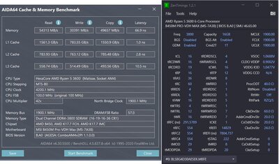

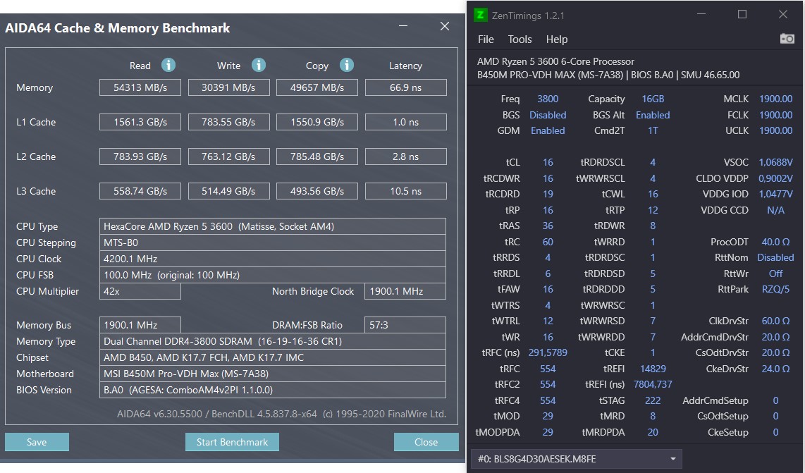

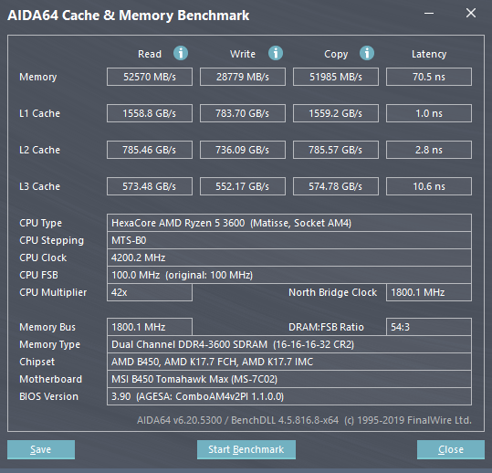

Регистрация: 29.05.2020
объясните новичку почему у меня низкая запись памяти
Ryzen 3600,5700XT NITRO+ ,MSI B450 Tomahawk MAX,Ballistix 32GB(BLS2K16G4D32AESE) 3200MHz, BitFenix Formula Gold 650W.LG 27GL850

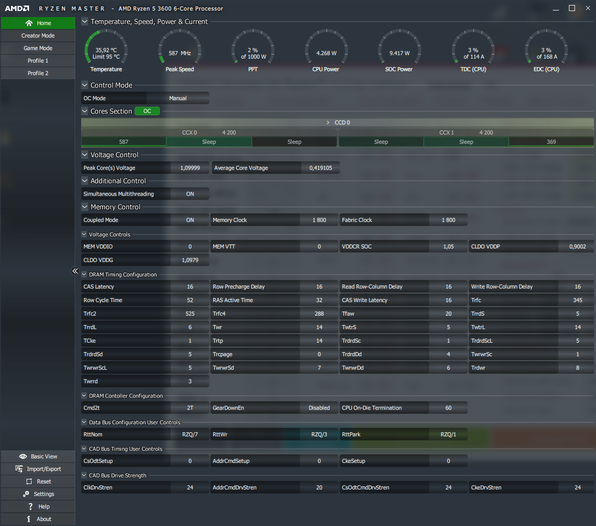

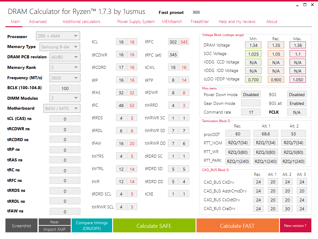

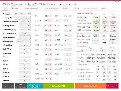

Регистрация: 17.12.2010
MSI Tomahawk b450 max, amd 3600, F4-3200C14D-16GTZSW
Когда покупал худо-бедно разогнал память, тут выкладывал результаты.
Тогда у меня биос обновить не вышло и я забросил это дело.
Тут вот решил попробовать снова и настройки все сбросились.
Запустил калькулятор. Выставил все по нему - ошибки в тесте 4 в TestMem4 0.12 с настройками от anta777
Нашел свои какие то старые настройки - выставил их
Скриншот с текущими таймингами и с теми что предлагает калькулятор приложил
Единственное DRAM voltage 1.4, soc voltage 1.05, CR - 2T
Может я потом по советам что то изменил, но результат сейчас хуже чем был до обновления
В биосе есть в отдельной вкладке "AMD overclocking" отдельные настройки по разгону с теми же таймингами и вот этим всем, но значения там не дублируются, а какие то свои.
Собственно что можно поправить, в какую сторону пойти? Или и так норм результат?
скрины
вроде рабочий вариант _3.png [ 114.3 КБ | Просмотров: 1537 ]
вроде рабочий вариант _2.png [ 331.74 КБ | Просмотров: 1537 ]
вроде рабочий вариант.png [ 61.1 КБ | Просмотров: 1537 ]
Phanteks Evolv X, Phanteks Revolt Pro 1000W, MSI b450 tomahawk max, AMD Ryzen 5800x3d, Palit NVIDIA 4080, G.Skill TridentZ 2x16 3200C14 GTZSW
Регистрация: 30.08.2015
Фото: 42
всё ,если поднять напряжение 1.42-1.45 V на память
Ryzen 7 5800x(4.7Ггц)
ASUS PRIME X470-PRO
PVS 3800Мгц(15-14-14-28-1Т)
Red Devil 6600 XT 2800/2150
Prof я думал и 1.4 на постоянку многовато. Все это что? Поднять до 1.45 и выставить по калькулятору?
Добавлено спустя 2 часа 14 минут 1 секунду:
В общем попробовал все по калькулятору поставить и выставить SOC 1.1, а DRAM voltage 1.45
Ошибки почти сразу в TM
Прибавлял
tRCDRD +1
tRP +1
tRAS +2
tRDWR до 9
tWRRD до 4
tFAW с 16 на 18
tRTP до 10
По отдельности и по 2-3. Толку ноль.
Регистрация: 02.09.2020
Wefast Ну вообще там в калькуляторе не те параметры выставленны, zen+ на zen 2 поменять, и память же 1 ранговая, там по сопротивлениям совсем другие данные, да и тайминги другие мож и в этом дело.
KLark27 писал(а):
Походу дело в томагавке у тебя такая же запись как и у меня
Если про то, что запись в 2 раза медленней то это нормально для 3600 райзена
R9 3900/ NH-D14 2x NF-A14/ Asus Strix B-550 F /Crucial Balistix 2xBL32G32C16U4RL/R9 Fury Nitro+

t.me/The_KMS
Короче поставил я частоту 3600 и вольтаж 1.37 все ввел как в калькуляторе все завелось без проблем .Протестировал я все сначала TestMem5 0.12 1usmus V3 config потом прогнал memtest86,Дальше аиду часик покрутил и где то 1-2 часа покатал в РДР2 вроде все норм
#77#77#77#77
Особо не понимаю какие должны быть результат нормальные ли это цифры или нет?Есть ли смысл еще играться с калькулятором для поднятия частоты ?
Регистрация: 30.04.2013
читай faq по zen2
латентность и псп так себе

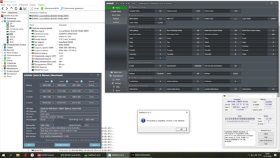

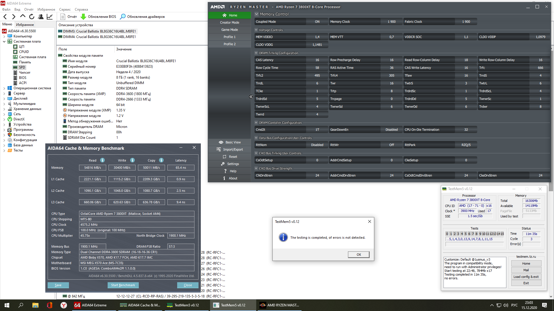

Регистрация: 05.12.2019
Фото: 7
Ух... и все таки я домучил ее. Латентность вроде бы не плохая 65. И чтение с записью за 50 000 перевалили.
Чет долго ковырялся.
Msi x570 ACE
R7 3800xt Малазийский 18 неделя 2020 года все настройки авто кроме LLC CPU and LLC NB стоят в положении 3.
Память Crucial Ballistix RGB Black BL2K8G36C16U4BL
Test.png [ 380.57 КБ | Просмотров: 1404 ]
Последний раз редактировалось M-tec 15.12.2020 23:33, всего редактировалось 1 раз.

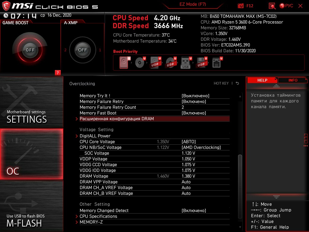

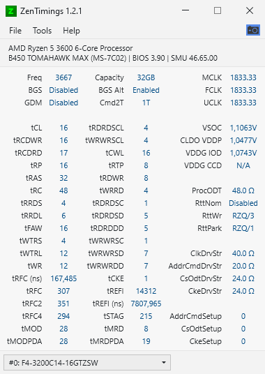

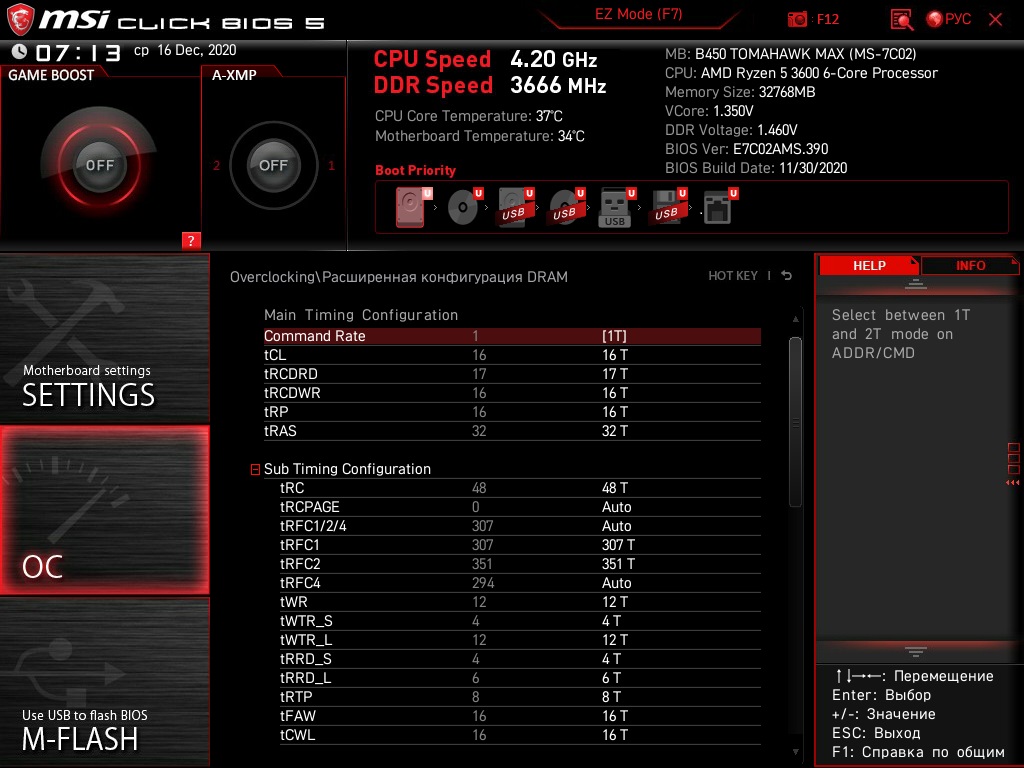

Учел корректировки по калькулятору.
Использовал fast preset
Напряжение:
DRAM voltage 1.38
SOC voltage 1.120
VDDG CCD Voltage 1.075
VDDG IOD Voltage 1.075
VDDP voltage 1.05
Пробовал менять procODT(43,6 - 48 - 53)
Пробовал менять CAD_BUS. 40-20-24-24 работает вроде более стабильно, ну как в testmem не сразу ошибки а через минуту.
Пробовал менять cad_bus на разных procODT
Пробовал все тоже самое но на safe preset
Пробовал поднимать DRAM voltage до 1.44(+0,01 система еще накидывает)
скрины
ZenTimings_Screenshot_26801493,722697.png [ 30.08 КБ | Просмотров: 1322 ]
aida fast preset (bus 40-20-24-24, proc 48, dram v 1.38).png [ 92.46 КБ | Просмотров: 1326 ]
snap15122020213133.png [ 40.27 КБ | Просмотров: 1326 ]
MSI_SnapShot_00.jpg [ 210.52 КБ | Просмотров: 1326 ]
MSI_SnapShot.jpg [ 194.14 КБ | Просмотров: 1326 ]
TestMem не проходит.

KittyCrusher писал(а):
А разве можно без термопары узнать температуру памяти? Там же вроде нет датчиков? Пытался сегодня понизить вольтаж - тм почти сразу виснет. В итоге повысил до 1.42, девять циклов норм прошли. Сегодня попробую еще раз тест прогнать. Если не поможет - то буду уже что-то из вторичек повышать.
Точно на таких же плашках у меня были датчики и у тебя они есть я думаю.
Открой статью i2hard и настрой память поэтапно. Не выставляются вторичные тайминги, при ошибках в первичных, неверных сопротивлениях и напряжениях. Почитай тему, посмотри как люди поэтапно всё настраивают.
✪ R9 5950x ✪ Asus Crosshair VII ✪ G.Skill Trident Z Neo [F4-3600C14D-16GTZNA] x2 ✪ RX 6900XT Formula ✪ Super Flower SF-750F14MP
t.me/The_KMS
Последний раз редактировалось The KMS 16.12.2020 14:24, всего редактировалось 1 раз.
