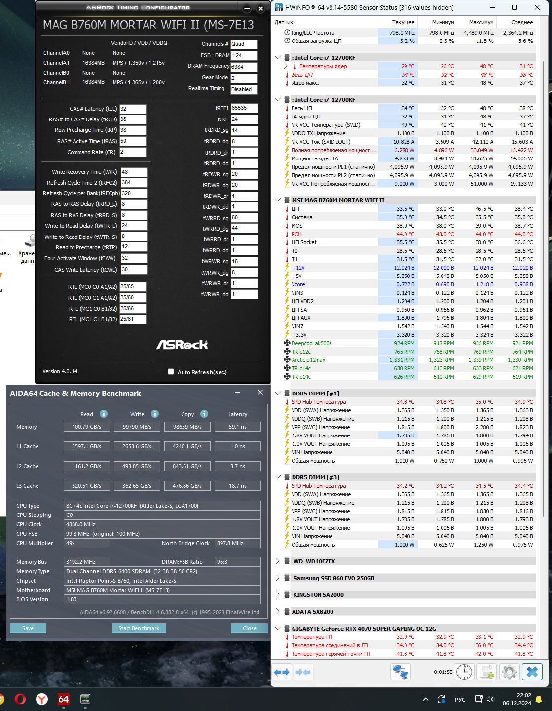

Подскажите что исправить ? Тесты все проходит. память хуникс а дай.
Есть ли смысл лезть на6800 или 7200?

thething777 мне кажется тут больше будет зависеть от мат. платы, чем от самой памяти. И в 6400 и в 6800 стоят хорошие чипы, которые могут и по частоте и по таймингам. Если большая разница в цене, то не стоит переплачивать... разница в скорости будет на уровне погрешности.

mol61 а у меня легко 6400, с пониженными вольтажами
Добавлено спустя 1 минуту:
mol61 так у тебя 12400ф какой там разгон памяти может быть 😁
Регистрация: 14.09.2012
Откуда: Стерлитамак
tourer2jz, 6800/CL34, к примеру, на моем 12400F, натыканные за 5 минут. Выше не пробовал, т.к. очень лениво, пока что, разбираться в этом и тратить кучу времени. Да и нет в этом особого смысла на моей системе:)
