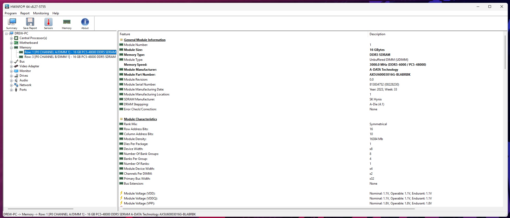

romilius писал(а):
на всякий случай показываю, где смотреть тип установленных чипов
Тоже показывает
hwinfo.jpg [ 220.05 КБ | Просмотров: 1114 ]
