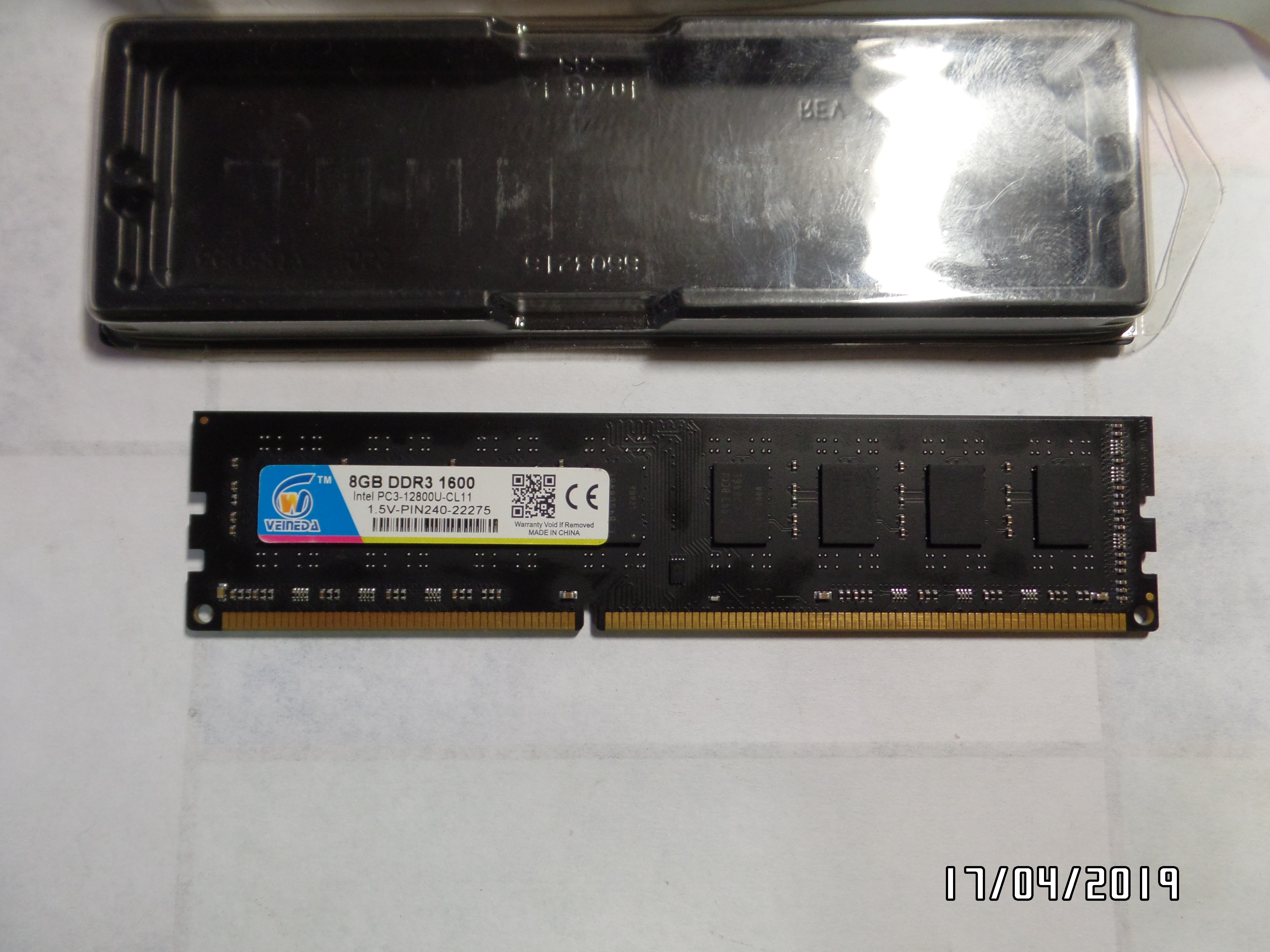

Приветствую. Купил на алиэкспресс ОЗУ DDR3 1600 8гб. Установил проработала 3 дня и померла. Комп с ней не стартует, пищит. Вечером выключил а утром не включил. Пробовал на разных матерях. на частотах от 1066 до 1600. Не стартует. С рабочей планкой вместе тоже не хочет. Подскажите что может быть? Память не разгонял. На планке всё целое. Может отвал чипа или прошивка в spd накрылась? Как проверить? На чипах памяти написано SEC 443 BCKO k4b4g0846e. Возможно ли прошить через заклейку контактов? От чего подойдут прошивки? Фото прилагаю. На самой планке выбито 2025403-0F1.A00 . Чипы вроде самсунговские. Что туда китайцы зашили не понятно. Подскажите что смотреть..

dokiuoki, слейте дамп SPD хотя бы, а там видно будет. По фото модуля с футляром вангавать не умеют.

Не много по экспериментировал. Вставляю не рабочий модуль, комп не стартует. пост код 55, не пищит. Вставлю рабочий модуль в первый слот а не рабочий во второй. Комп не стартует. пост код 55, не пищит. Далее запускаю на одном рабочем модуле, система грузится. Отправляю в сон. Вставляю во второй слот не рабочую память, бужу. Комп работает. Но не видит объем не рабочего модуля. Видит через AIDA его характеристики. Ну и через Thaiphoon Burner видит spd. Перезагружаю, стартует , система грузится, но не видит обьем. Выключаю, снова включаю. Комп не стартует. пост код 55. Что за чертовщина?? не понятно. Чипы щупал, не греются. Кто подскажет, что проверить??
