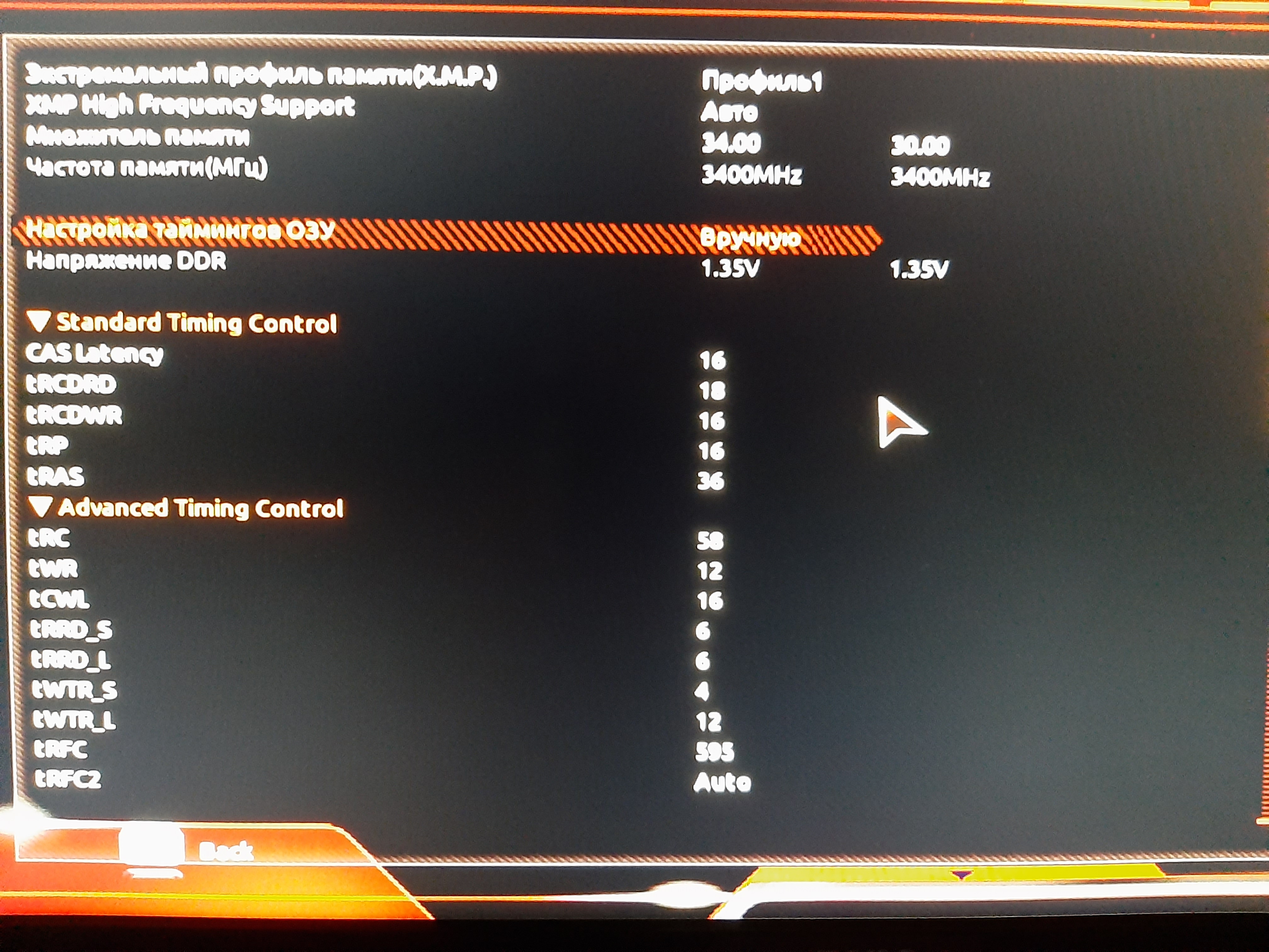

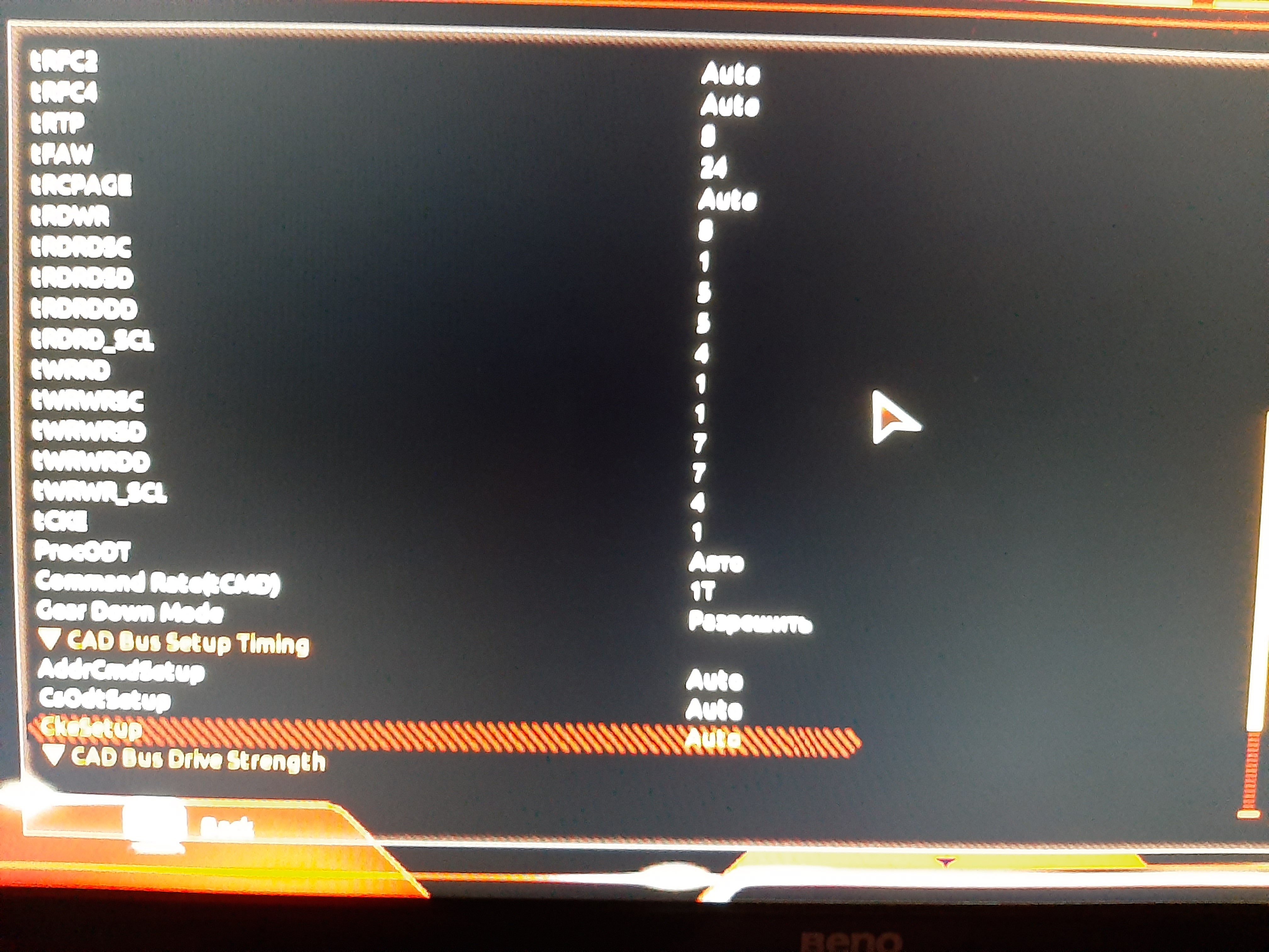

Форумчане привет. Имеется Crucial Ballistix 3000MHz на чипах E-die, за основу взял xmp профиль, тайминги-субтайминги выставлял по Калькулятору от 1usmus. Взял частоту 3400Mhz и тайминги (приложил скриншот в спойлер). Вольтаж на DRAM выставил 1,35в (но самое что интересное, AIDA64 и HWiNFO показывают 1,380в со скачками до 1,368в).
20191127_203816.jpg [ 2.34 МБ | Просмотров: 692 ]
20191127_203836.jpg [ 2.58 МБ | Просмотров: 692 ]

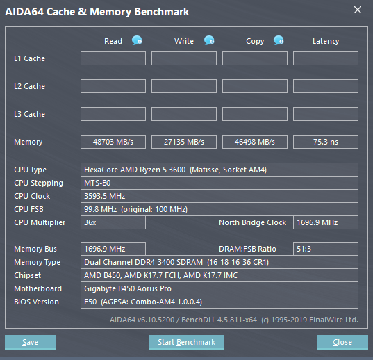

Тест в AIDA64 показывает что-то вроде этого (в среднем):
Безымянный1.png [ 111.17 КБ | Просмотров: 692 ]
Обычно латенси в районе 74,8 - 75,3нс. Остальные настройки не выставлял (это ниже 2 скрина: CAD Bus... и т.д.). Подскажите товарищи, возможно что-нибудь подкрутить? Или оставить так?
Обычно латенси в районе 74,8 - 75,3нс. Подскажите товарищи, возможно что-нибудь подкрутить? Или оставить так?
Посмотреть внимательно шапку и не использовать XMP
Советую прочитать последние 10 страниц данной темы - там всё подробно расписано, с пресетами и пр
данные плашки стабильно берут 3600+ на zen2 с лэтэнси ниже 68
x1nps писал(а):
эти просадки норма для Ryzen? (До этого всегда сидел на Intel )
Как думаете, 1.4В на постоянку с обдувом можно оставить?
На zen+ на однорангах copy всегда чуть ниже чем read (попробуйте чуть SoC поднять и посмотреть результат, ну и те настройки применить, что я выше дал)
1,4в я использую уже месяц без обдува, пирометром проверял температуру в нагрузке около 37 градусов

cert Я отталкивался от xmp, от нее остались параметры на CAD Bus, все субтайминги стоят ручные.
Честно говоря не нашел что на 3400Mhz кто-то ставил, все же может можете глянуть, подсказать что можно еще выкрутить?
