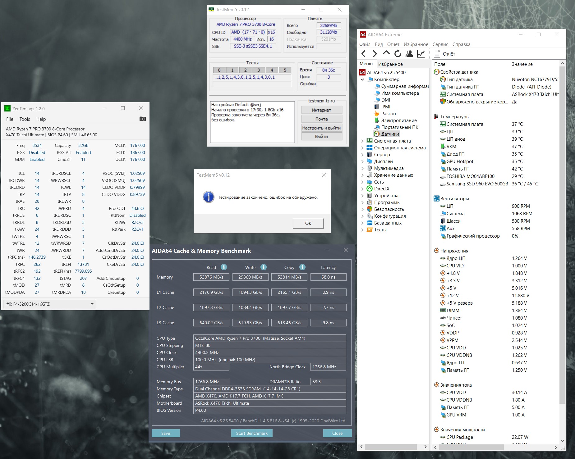

Growley писал(а):
Пожалуйста, подскажите что из этих параметров можно снизить / убавить до относительно безопасной работы 24/7? Я ПК никогда не выключаю и он работает постоянно.
Вот как вариант (если есть желание снизить существенно напруги, "отпустив" немного вторички) конфиг 3533CL14 с такими же планками, RAM-1.38v, SOC-1.025, vddp-0.800, DDG-0.900.
Screenshot_9.jpg [ 495.69 КБ | Просмотров: 965 ]
B650E Taichi Lite | 9700X | A-Die 2x16Gb@6200cl26 | 5070Ti

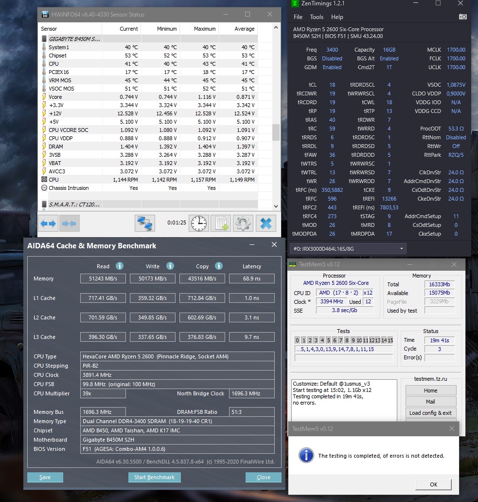

DDR4: 2x8Gb Patriot Viper 4 Steel [PVS416G440C9K] 3800 1.46v (по биосу).
CPU: AMD Ryzen 5 3500@4025MHz 1.328v Fix; MB: Gigabyte X570 Aorus Elite
tm5_4025_i328_auto low_936_o860_i460_d540_0510_Z2offZ5_aida PhotoWorxx_ZT.jpg
tm5_4025_i328_auto low_936_o860_i460_d540_0510_Z2offZ5_aida PhotoWorxx_ZT.jpg [ 820.42 КБ | Просмотров: 975 ]
https://ibb.co/Sf1jB85
На такой памяти ничего удивительного :D
А что с настройкой процессора? :? :?:
с IF (контроллером памяти) всё хорошо - 1900Мгц с полпинка (вольтаж в аuto c LLC Low); ядра с обрезанным кэшем L3, гонятся едва, требуя высокой напруги: https://ibb.co/f9v8ZkY

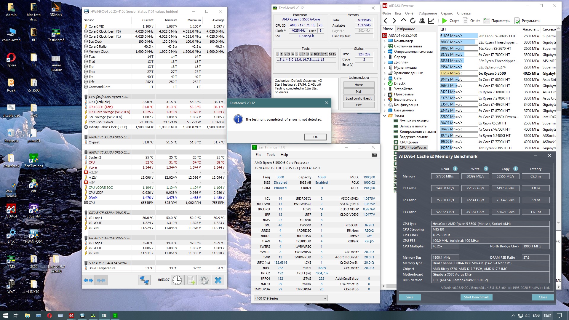

Вот такие результаты получились на Goodram Iridium [IR-X3000D464L16S/16GDC] 16 ГБ чипы nanya A-Die.
3400.jpg [ 331.91 КБ | Просмотров: 740 ]
не конечный результат ,но думаю вроде нормальный для чипов о которых ни чего не узнать)) . Пока не знаю как ещё больше оптимизировать на этой частоте (ужать больше первичные или по остальным пройтись таймингам .Вольтаж хочу по меньше сделать , работает без ошибок на 1.4v. Буду благодарен если кто подскажет что и как ещё можно сделать. P.S. делал всё с нуля (знания только теория) .
Amd 5600x PBO +150,CO -26,LLC 3.Deepcool GAMMAXX GTE V2,TUF GAMING B550-PLUS,Crucial Ballistix[BL8G32C16U4B]2x8(3800 16-19-16-36 CR1)GTX 1660 SUPER.
Последний раз редактировалось Azot28 19.12.2020 23:54, всего редактировалось 1 раз.
Попробуй tRFC=288 сделать. Напряжения пока не трогай.

Регистрация: 07.12.2020
Фото: 3
К какому параметру tRFC привязан или если проще что он даёт и как влияет на всё остальное? А не малое значение ?(еле добился стабильной работы памяти) я читал что от 400 до 560 .Расчёт интересен от чего идёт. А так ,правильно делаю пока всё?

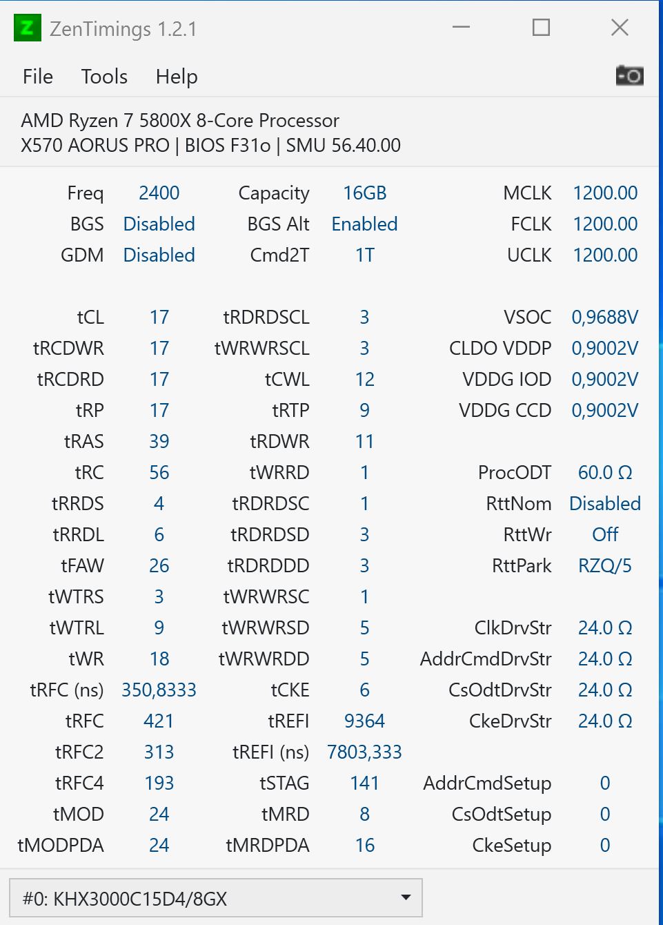

У меня какая то странная фигня приключилась. Память перестала работать нормально. Тест не проходит без ошибок. началось все после смены биоса. Раньше ехала до 3800 - сейчас не заводится даже в авто режиме на частоте 2400. Биос откатил назад, попробовал несколько версий. Ничего не помогает. Запускаешь киберпанк - и он вылетает через 2-3-5 минут...
Куда смотреть?
Kingston.JPG [ 158.47 КБ | Просмотров: 710 ]
