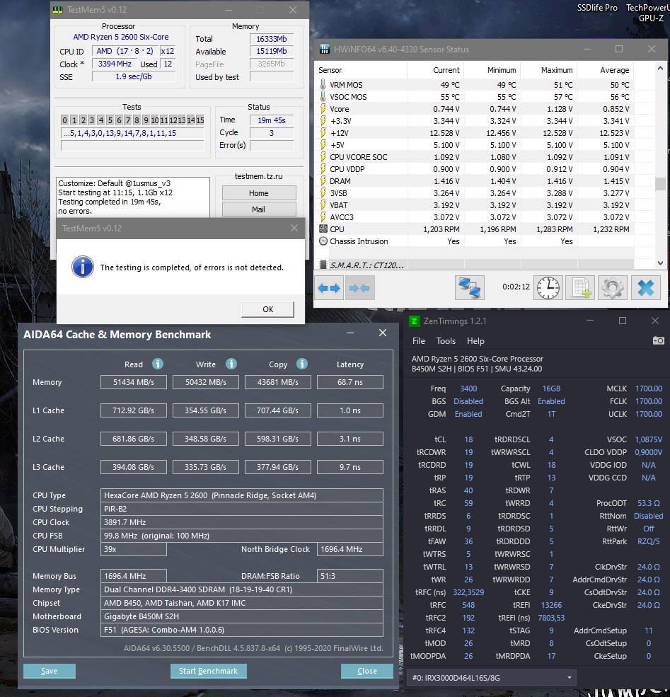

Регистрация: 07.12.2020
Фото: 3
Решил проверить минимум при котором система запускается и проходит тесты без ошибок. При таких значениях tRFC=548 работает стабильно
548.jpg [ 317.07 КБ | Просмотров: 867 ]
От 510 до 540 синий экран, от 540 до 546 тесты выдают ошибки. Надо крутить что то другое. Чтение , запись показывают лучшие результаты чем при tRFC=596 на авто. Спасибо всем кто подсказал где копать!!! Ещё как я писал выше, стоит ли обновлять биос до F60e AGESA ComboV2 1.1.0.0 D ? сейчас стоит F51 AGESA ComboV1 1.0.0.6 .Даст ли такая манипуляция больше стабильности при разгоне или нет?
Очень вероятно, что это tRDWR. У тебя там сейчас 7, попробуй 9-10.
По поводу обновленных версий прошивок, есть общее мнение, что все изменения там касаются только новых процессоров.

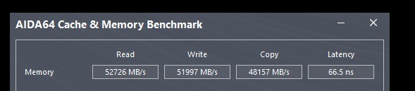

Из-за чего может просесть копирование в память? :?:
2020-12-20_180022.jpg [ 14.67 КБ | Просмотров: 836 ]
Было 51 тыс...

LuisAlberto писал(а):
Было 51 тыс...
AID-у обновили видимо) у них от версии к версии псп бывает гуляет.

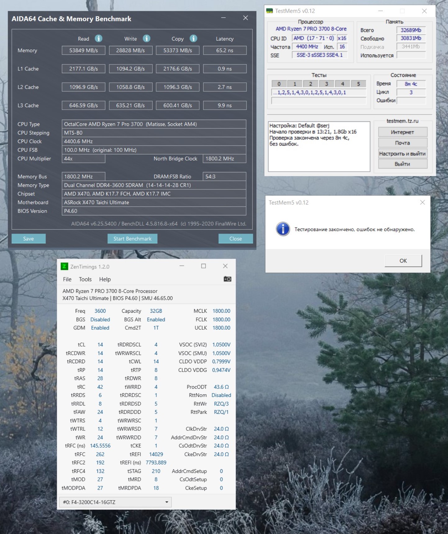

WinteRanger писал(а):
AsRock x470 Taichi
На 2700х она у меня гнала дуалы 2х16гб стабильно 3466 cl14-14-14, с 3700-ым уже 3600 cl14-14-14.
Screenshot_29.jpg [ 473.59 КБ | Просмотров: 757 ]
B650E Taichi Lite | 9700X | A-Die 2x16Gb@6400cl28 | 5070Ti
Последний раз редактировалось maksover 20.12.2020 19:28, всего редактировалось 1 раз.

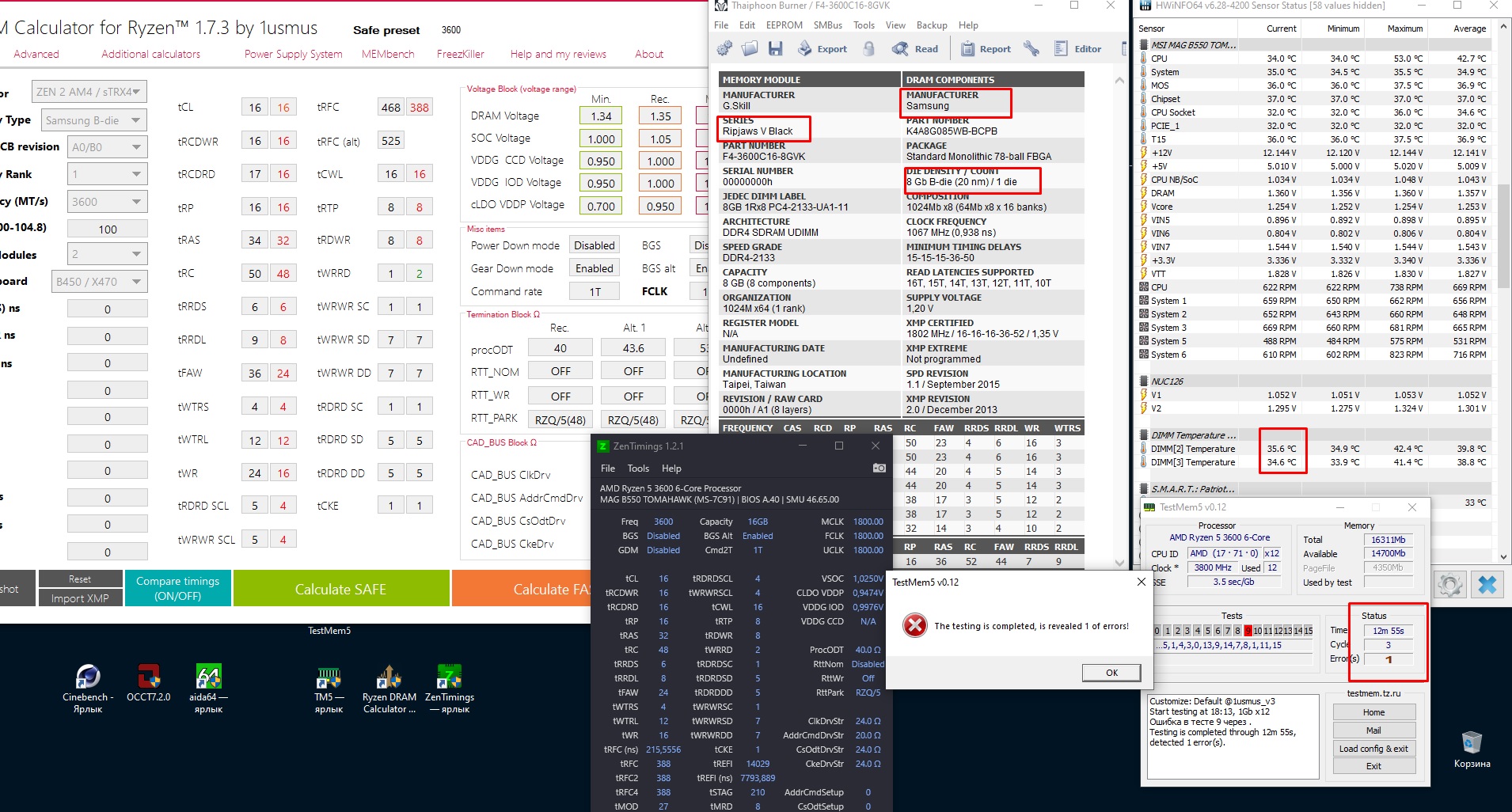

Доброго времени суток!
Начал изучать данную тему поскольку приобрел новую память и вроде как повезло
B-die 3600 на 16 таймингах:
test mem -20.12.20.jpg [ 616.32 КБ | Просмотров: 1031 ]
Плюс новая материнка MSI B550 Tommahawk
Скачал райзен калькулятор 1.7.3 сделал все вроде как было описано страницы до 250 дальше просто не осилил в виду объемного потока информации
И постоянно ловлю 1-2 ошибки либо в мем тесте либо уже после теста общей производительности на ОССТ 7.2.0
Ребят просьба если кто может хоть в какую сторону Копать подскажите?
Ryzen-3600 \ MSI-B550-Tomahawk \ Ripjaws V B-die 3800 16-16-16-28-44 - 1.39v
Deepcool Matrix 55 \ Б/П: Seasonic Focus-GX-650 \ AOC 24G1 144hz
