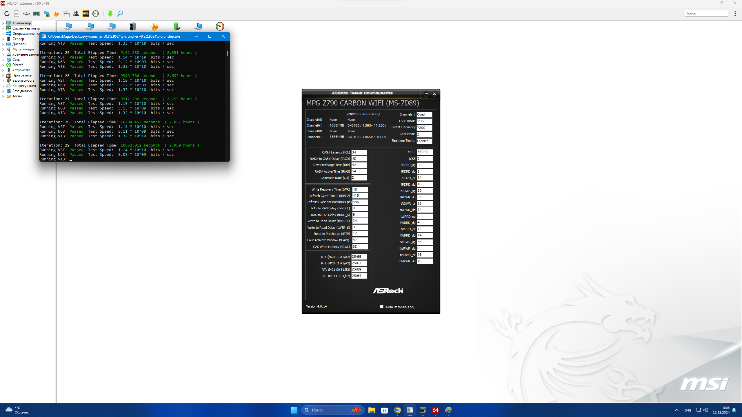

У меня оказывается двухранговая память с двух сторон чипы. Такой вопрос к вам в гайде написано " Все тайминги DR/DD выставляем единицы или нули, если память одноранг. Для двурангов
или четырех планок следующие формулы:
[RDRDdr=8+RPRE]; [WRWRdr=8+WPRE]; [WRRDdr=6+RPRE]
Для dr/dd формулы для WRRD действительны при CWL=CL-2" Как мне это понять? Какие цифры мне ставить если у меня двухранговая?
Без имени.png [ 714.82 КБ | Просмотров: 1271 ]

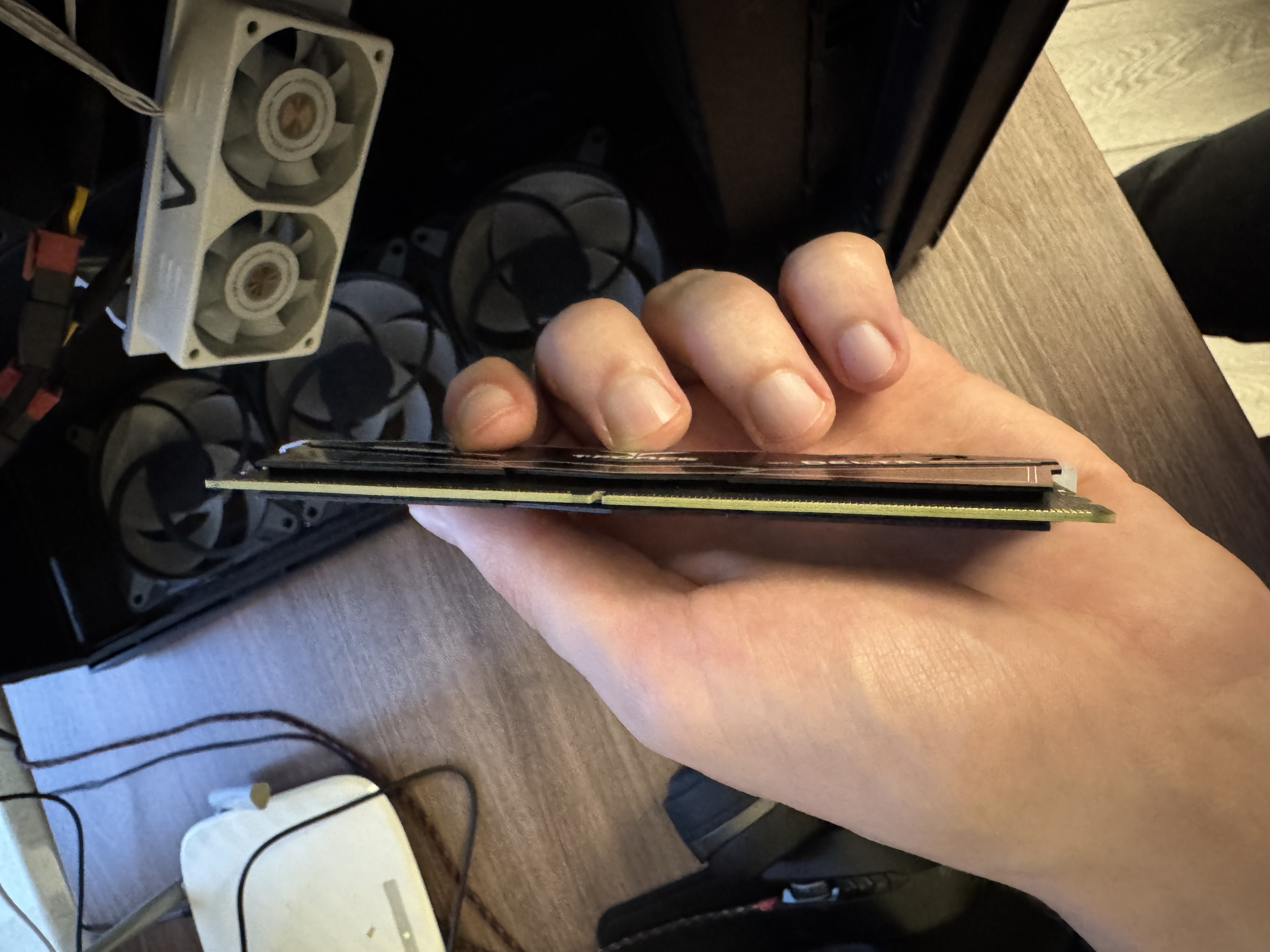

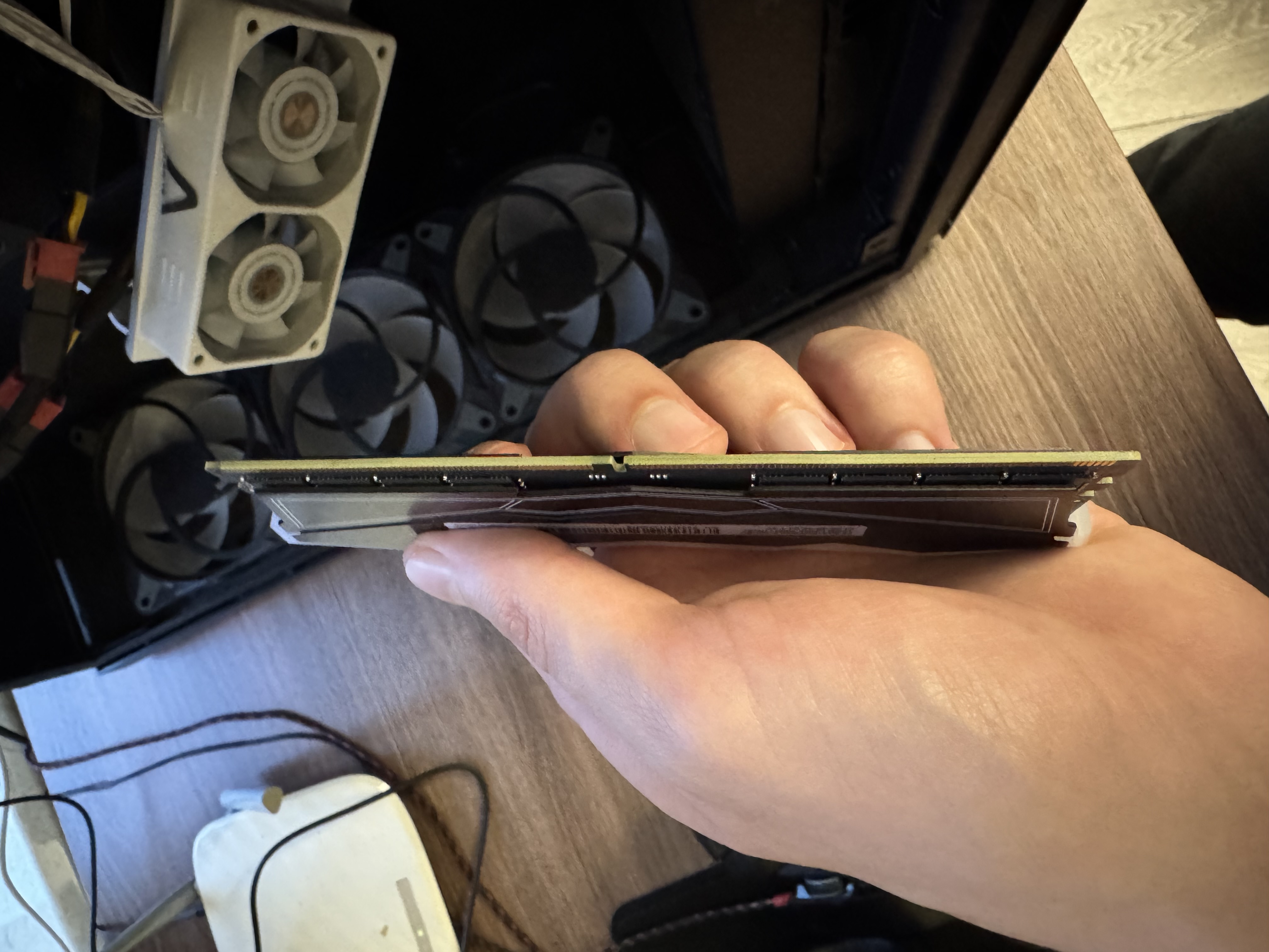

Регистрация: 11.12.2024
CHiCHo писал(а):
Khairulaev111 писал(а):
с двух сторон чипы
фото есть?
Двуранговая память на карбоне и 7200 - очень сомневаюсь.
Похоже все таки одноранг

Khairulaev111 одноранг
