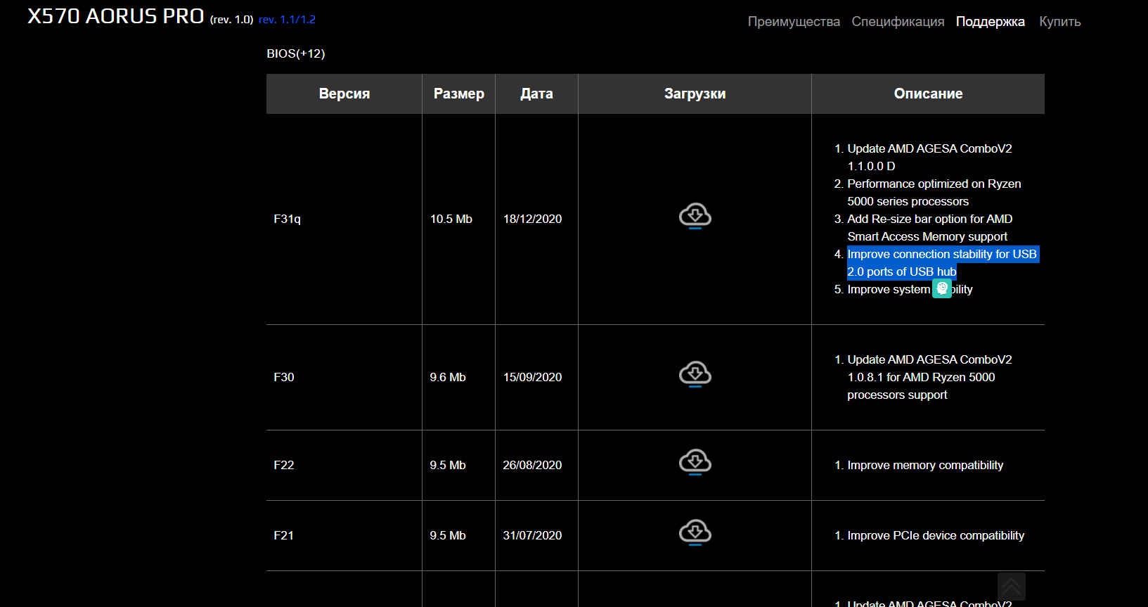

Думаю что отвал передних USB из-за относительной сырого Биоса поставил предпоследний, b-та версию как то не решился прошить! да кстати отваливаются только USB v_2 а слот USB v_3.x работают.
bios.png [ 59.92 КБ | Просмотров: 2084 ]
Обратите внимание, на обновление биос в моей плате.

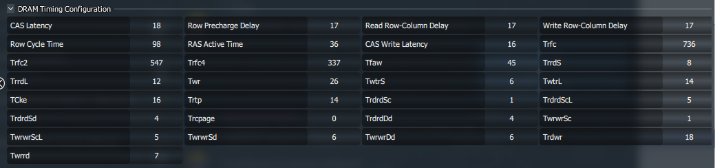

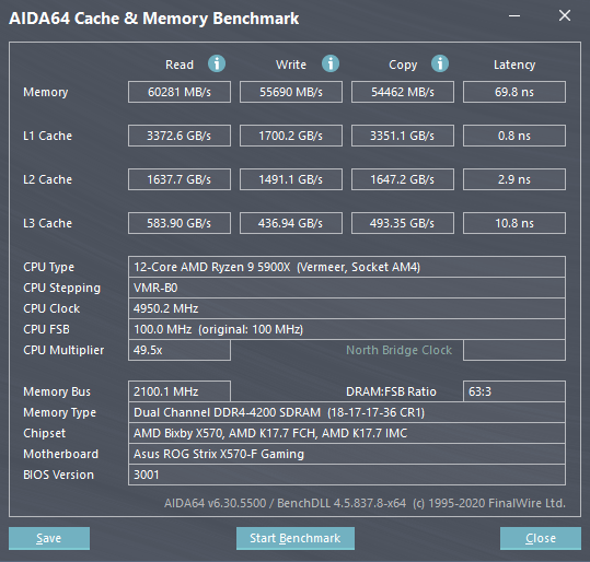

Привет!
Подскажите плиз, какие-нибудь рекомендации по запуску памяти на 4400?
Максимальная частота которую удалось взять 4200 и тайминги 17-17-17-36 (начинал с 20-20-20-40, после выбора частоты уменшал тайминги)
Напряжение поставил 1.4. Пробовал запускать и на 1.49, но частоту выше брать не хочет.
Конфиг:
CPU: AMD Ryzen 9 5900X
MB: ASUS ROG STRIX X570-F GAMING
RAM: Patriot Memory VIPER STEEL PVS416G440C9K
PSU: Super Flower 850W Leadex II Gold (SF-850F14EG)
AIDA64 cache & Memory Benchmark
Screenshot 2020-12-23 143628.png [ 164.79 КБ | Просмотров: 2066 ]
Ryzen Master тайминги
Screenshot 2020-12-23 143821.png [ 97.42 КБ | Просмотров: 2066 ]
Регистрация: 30.04.2013
Abdulov001 писал(а):
Привет!
зачем тебе 4400 и 4200? у тебя делитель включился

Регистрация: 23.12.2020
Частота заявленная производителем 4400, хочу на этой частоте и запустить.
Понятное дело что по дефолту память работает на меньшей частоте, поэтому то и пытаюсь ее разогнать.
"у тебя делитель включился" - А что это значит?
тебе нужно 3800-4000cl14
частота северника стала mem/2 ,почитай про zen2/zen3

Куратор темы
Регистрация: 02.05.2020
Фото: 22
Не было у AMD заявлений такой частоты, максимально рекомендованное значение производителем 3200, максимально эффективная частота зен2-зен3, 3800mhz.
Все результаты что я видел на частоте 4000, гораздо хуже, чем на 3800, не работает это пока на зен3.

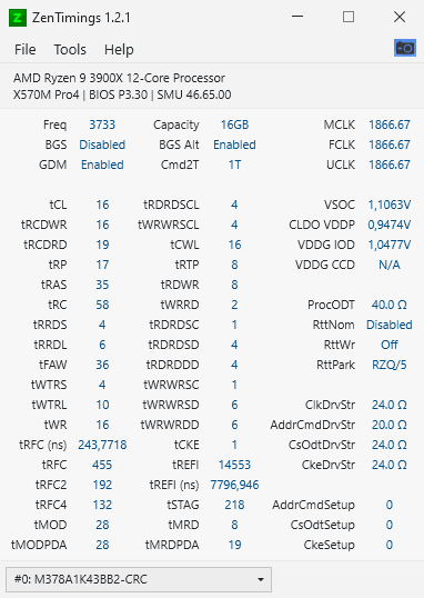

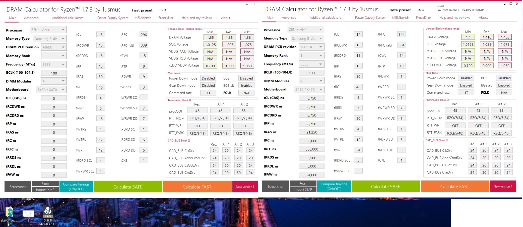

Уважаемое сообщество, прошу помощи в достижении стабильной работе системы после разгона DRAM. Используя Ryzen DRAM Calculator и TM5 добился работы без ошибок на частоте 3733 MHz. Но система не стартует после POWER OFF и UEFI сбрасывается в дефолт. После подгрузки сохраненного профиля тоже самое. Чтобы запустить на 3733 MHz необходимо или вручную вбить все параметры заново или сперва запустится на более низкой частоте (3200 например), а затем загрузить сохраненный профиль 3733. После POWER OFF всё повторяется. Процессор не гнался, всё на АUTO. BIOS прошит последний. Пробовал дергать procODT от 30 до 60 и CAD_BUS - не помогает, система не стартует на холодную.
Напряжение DRAM 1.42 В.
Комментарий к файлу: Без ошибок в TM5/Extreme1@anta777
trcdwr 19 trp 19 tras 38 twrrd 3 trfc 500 пробуй

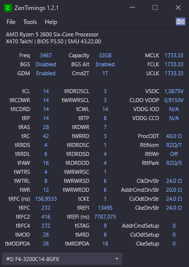

Регистрация: 22.12.2011
Доброго времени суток.
Приобрел 4х8Gb планки Flare X F4-3200C14D-16GFX. (2 планки май 2019, 2 - июнь 2019).
МП: x470 taichi bios 3.60
ЦП: 2700х в стоке без разгона.
Решил подразогнать чуток, выставил в калькуляторе все по инструкции - система не запускаеться(МП делает тройной старт: 1 - три писка платы, 2 - два писка, 3-один писк, и сбрасывает частоту)
Пробовал менять procODT от 43 до 60, Gear Down mode вкл/выкл, SoC Voltage от 1.0125 до 1,075, вольтаж DRAM от 1.36 до 1.45, RTTWR - 3/выкл, сбрасывал частоту до 3466 - все без успешно, ничего не помогает - система не стартует и все.
Вот пресеты которые крутил и с которых перепробовал все альтернативные варианты:
1.jpg [ 520.3 КБ | Просмотров: 1825 ]
Решил пойти другим путем, загрузил XMP профиль(3200мГц 14-14-14-14-34), тест ТМ5 1usmus v3 прошел без ошибок.
Поднял частоту до 3466, пробовал: вольтаж DRAM 1,39 - 1,45, SoC Voltage: 1.025, 1.050, 1.075, тайминги 15-15-15-15-34, 14-15-15-15-34 - ТМ5 1usmus v3 сыпит ошибки.
Вот XMP профиль на котором Память работает без ошибок на родной частоте 3200.
3.jpg [ 804.32 КБ | Просмотров: 1820 ]
Как настроить разгон 4-х планок на частоте хотя бы 3466-3533? Что подкрутить? А то уже всю голову сломал. Помогите пожалуйста разобраться...

Регистрация: 22.12.2020
Откуда: Минск
Вставил все эти тайминги и cl17 также - не стартует на холодную. У меня до обновления BIOS, система сбрасывала настройки где-то каждый 10-й раз, после обновления - каждый раз. Может глюк прошивки?
