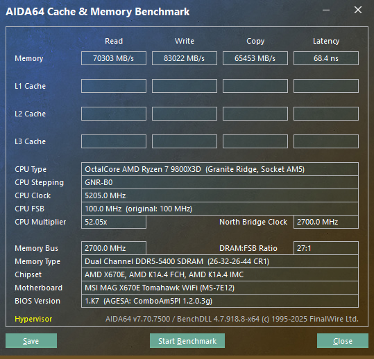

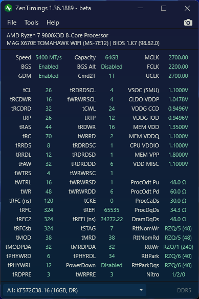

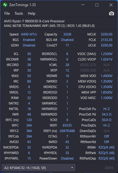

Закончил оптимизацию - дожал третички, RFC, FCLK. Почти сутки тестов, всё стабильно, пока отошёл в санузел жена встала и "включила" включённый сетевой фильтр (на днях потухла в нём лампочка - не видно, что включен, а светящийся ПК ей ни о чём не намекнул) - скрин теста стабильности я не успел сделать. Придётся переделать
Забенчил КП2077
Комментарий к файлу: Было
ZenTimings_Screenshot.png [ 38.76 КБ | Просмотров: 634 ]
Комментарий к файлу: Стало
ZenTimings_Screenshot_29396578.3566665.png [ 43.27 КБ | Просмотров: 634 ]
Комментарий к файлу: аида
cachemem 2.png [ 247.92 КБ | Просмотров: 634 ]
Комментарий к файлу: Бешеная разница фпс
Снимок экрана 2025-11-22 095758.png [ 13.42 КБ | Просмотров: 634 ]
->->-Z-O-V-<-<-

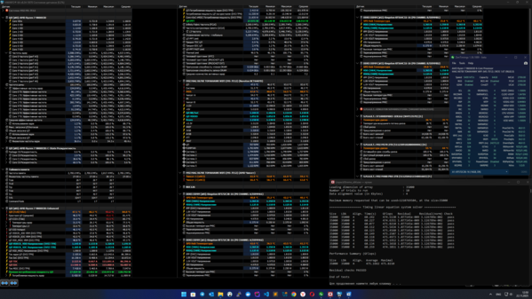

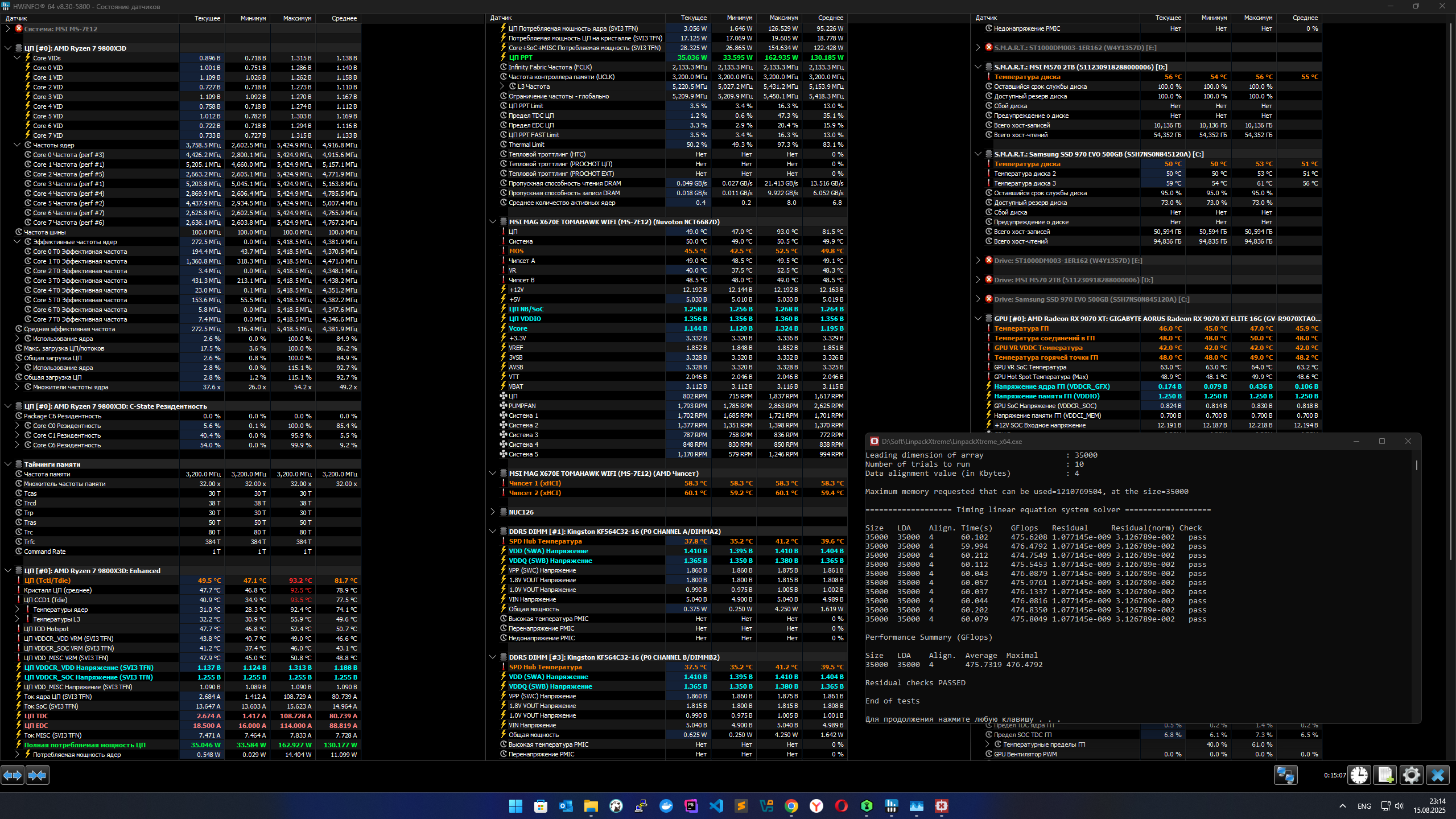

А можешь продемонстрировать плз? На двухчиплетниках настолько важна частота ОЗУ? А то у меня вот такая разница
Комментарий к файлу: 6400
Снимок экрана 2025-08-15 231403.png [ 565.04 КБ | Просмотров: 556 ]
Комментарий к файлу: 5400
Снимок экрана 2025-11-22 125024.png [ 631.42 КБ | Просмотров: 556 ]
PBO идентично в обоих случаях
->->-Z-O-V-<-<-
Без проблем, через сделаю, как доеду.
У меня в линпаке при 6400 расход ПСП больше 52 гб/с. При уменьшении частоты масштабирование вниз практически линейное. Да и вверх тоже, хотя далеко и не поднять особо относительно 6400. С делителем 1:1 без GDM максимум при 6500 можно линпак пройти, и то через раз.
