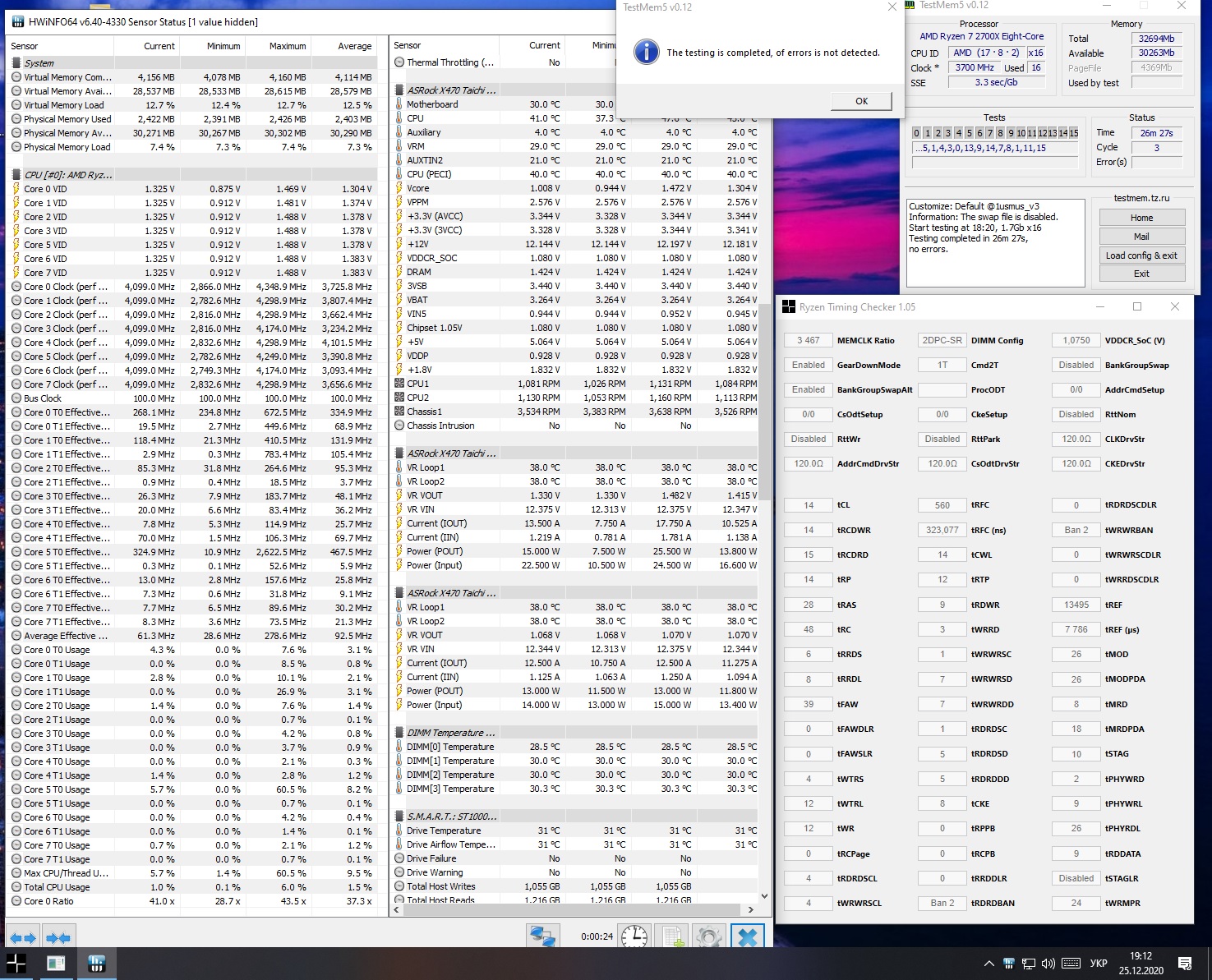

Вроде нашел стабильность на 3466 MHz. По калькулятору даже система никак не хотела стартовать.
Сделал так: Выставил все на авто, увеличил частоту до 3466, выставил тайминги 14-14-15-14-28 ( на 14-14-14-14-28 ТМ5 выдавал ошибки), Вольтаж DRAM 1.424(в биосе 1.4, а в мониторинге почему то всегда на 0.02v больше показывает), VSOC 1,075.
Теперь хочу вольтаж немного понизить, что посоветуете оптимизировать?

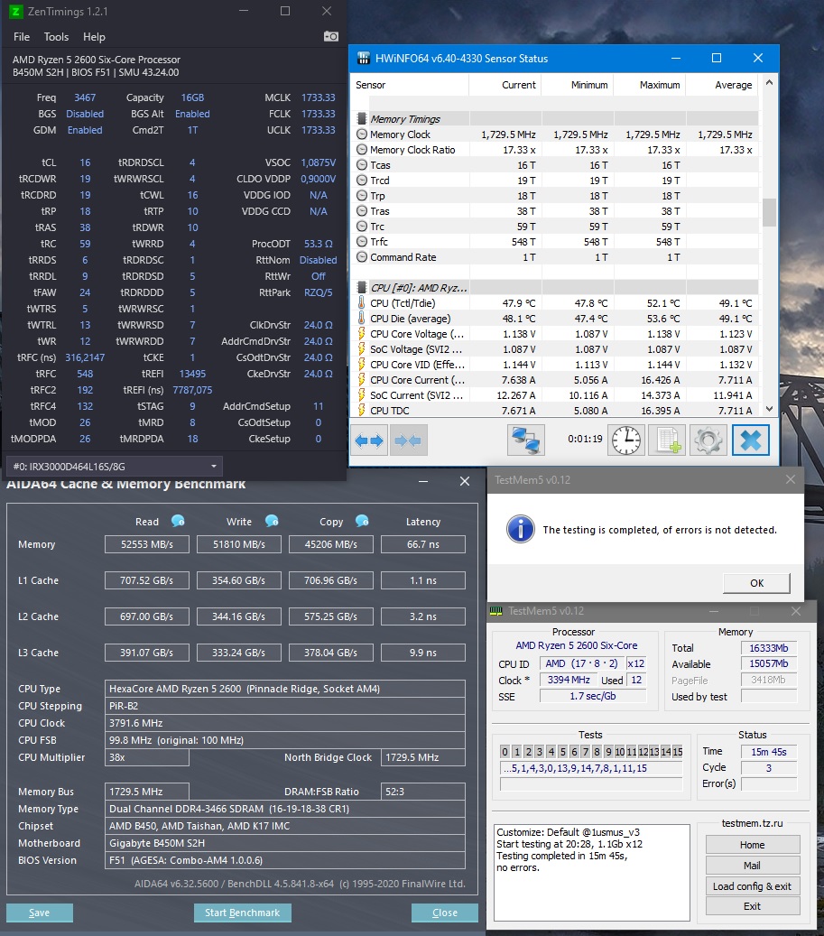

Регистрация: 07.12.2020
Фото: 3
После недельной пытки меня и памяти получилось снизить вольтаж с 1.4 до 1.37 ,ужатия первичных таймингов до предела (любые другие изменения приводили к нестабильной работе, синие экраны в играх или при перезагрузке) . На данных настройках уменьшилась латентность (среднее 66.5) . Всем кто помогал разобраться огромное спасибо!!!!
При желании и Nanya гонится) Но главное опыт :-)

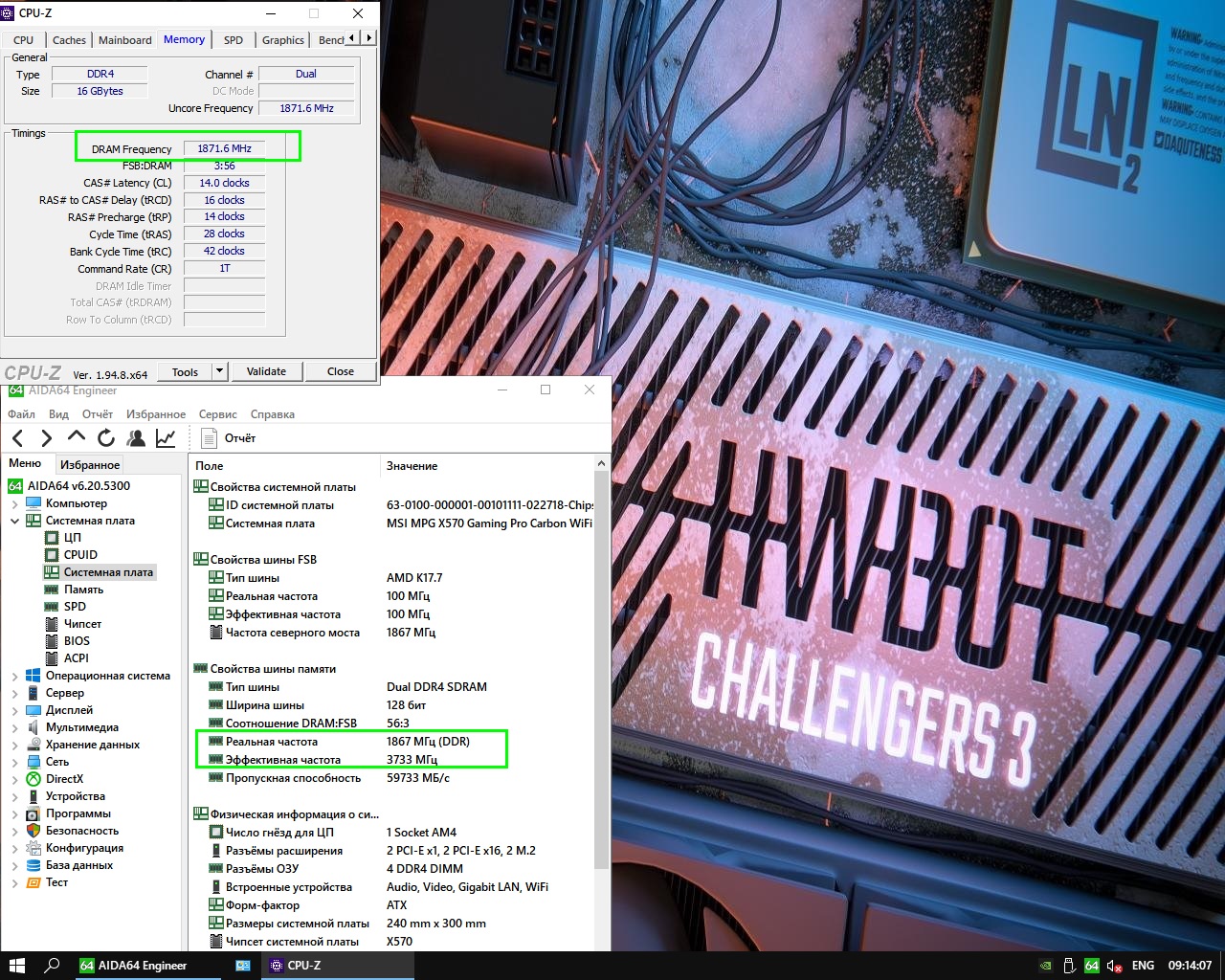

Подскажите пожалуйста. Ryzen 5 2600, Asrock b450 pro4, G.Skill Aegis 3200 В биос выставил 2800 на XMP на стандартном вольтаже, все принялось, в биосе видно 2800 но под Виндовс в Аиде и CpuZ показывает 2133, почему?
Регистрация: 30.04.2013
потому что сброс происходит

Регистрация: 02.04.2011
Remarc Ничего не происходит, все в порядке. Вот ответ https://www.gskill.us/forum/forum/produ ... 33-1066mhz
В бенчмарке Аиды видны 2800
это означает что ты просто не знаешь куда надо смотреть
AM5 R7 7700=6050Mhz air WR
Remarc В каком смысле? Где реальные значения? Где их увидеть?
У тебя мать не принимает твои настройки и сбрасывает всё в дефолт... :roll:
The KMS Вы это читали? https://www.gskill.us/forum/forum/produ ... 33-1066mhz
В бенчмарке Аиды64 и в биосе я вижу выставленные мной 2800
Советчики блин нашлись, что один, что второй, я думал тут знающие люди, вот и спросил. Но гугл мне вместо вас дал правильный ответ.
в аиде или cpu-z
