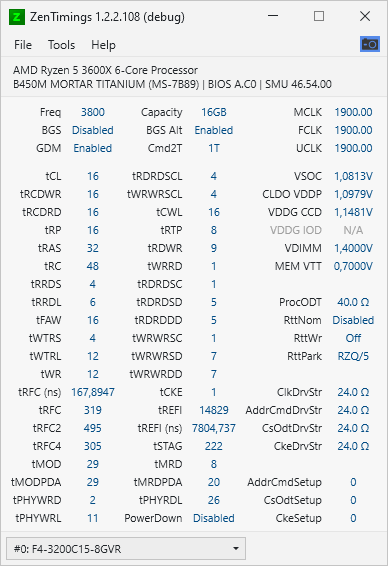

Привет! Заменил на рабочем компе 2600 на 3600X. Пробовал эту память запустить на 3800cl16 1T. Пока безуспешно. Запускается либо с 2Т, либо c GDM. Причем если ставишь 1т - автокоррекция в 2т.
ZenTimings
ZenTimings_Screenshot.png [ 33.35 КБ | Просмотров: 642 ]
Может кто подсказать, способны эти планки на работу в 3800 1т т.е. есть ли смысл подкрутить какие-никакие настройки, или это их потолок? Спасибо.
PJVol @OCN, Anandtech
Последний раз редактировалось vol2008 29.12.2020 5:41, всего редактировалось 1 раз.
Что плохого во включенном GDM? Эта память по-другому и не поедет.
Если IF едет 1900, можно настраивать память на большей частоте.
VDDP VDDG ProcODT tRFC, уменьшайте.
✪ R9 5950x ✪ Asus Crosshair VII ✪ G.Skill Trident Z Neo [F4-3600C14D-16GTZNA] x2 ✪ RX 6900XT Formula ✪ Super Flower SF-750F14MP

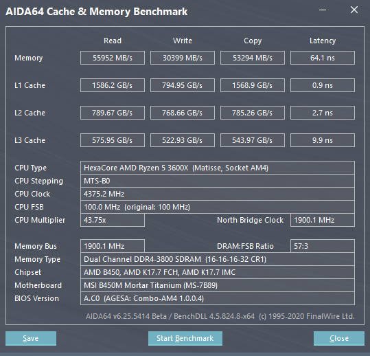

Ну собственно это и хотелось узнать. В gdm ничего плохого.
Вот аида, старая правда
cachemem.png [ 92.72 КБ | Просмотров: 554 ]
С моими HOF-ами (1T) на этом проце мин. 62.5, dram-calc-membench 111 против 108 для hof - разница небольшая. А повышать смысла особо нет, т.к. не поедет проц выше 1900. Благодарю за подсказку. (post fixed)
Подкорректируйте значения, которые я вам указал, tRFC ещё примерно на 50 можно уменьшать и я бы проц настроил в фикс, с вольтажом в пределах 1.2-1.28v.
