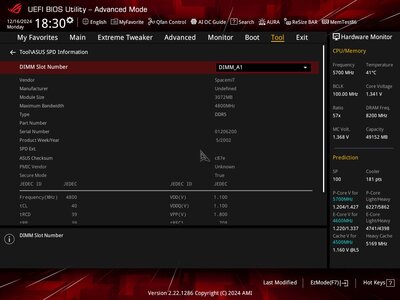

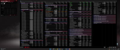

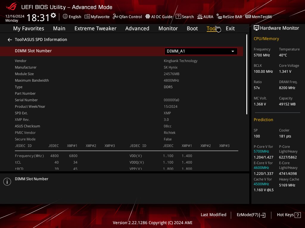

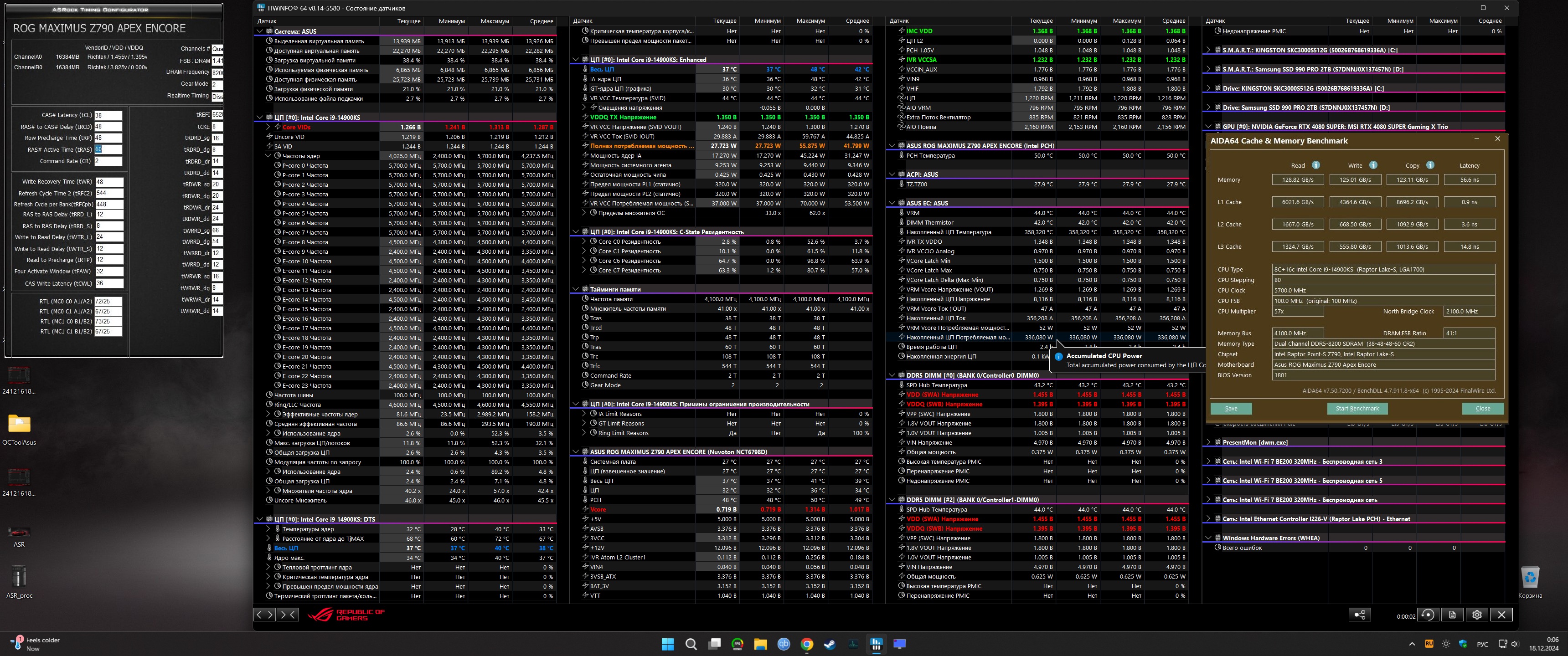

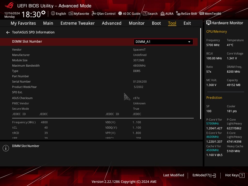

Получилось зафиксировать ошибку
Тут с ошибкой на одном модуле пропадает SPD, система не видит оба модуля, нет напряжений и тд.
В ошибке
no.jpg [ 1.5 МБ | Просмотров: 2000 ]
241216183030_proc.jpg [ 99.41 КБ | Просмотров: 2000 ]

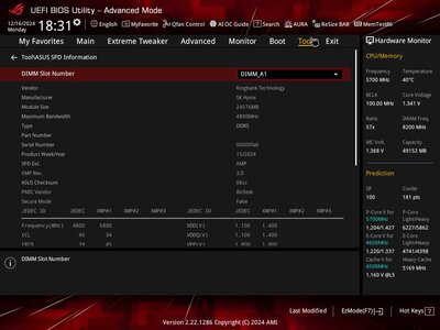

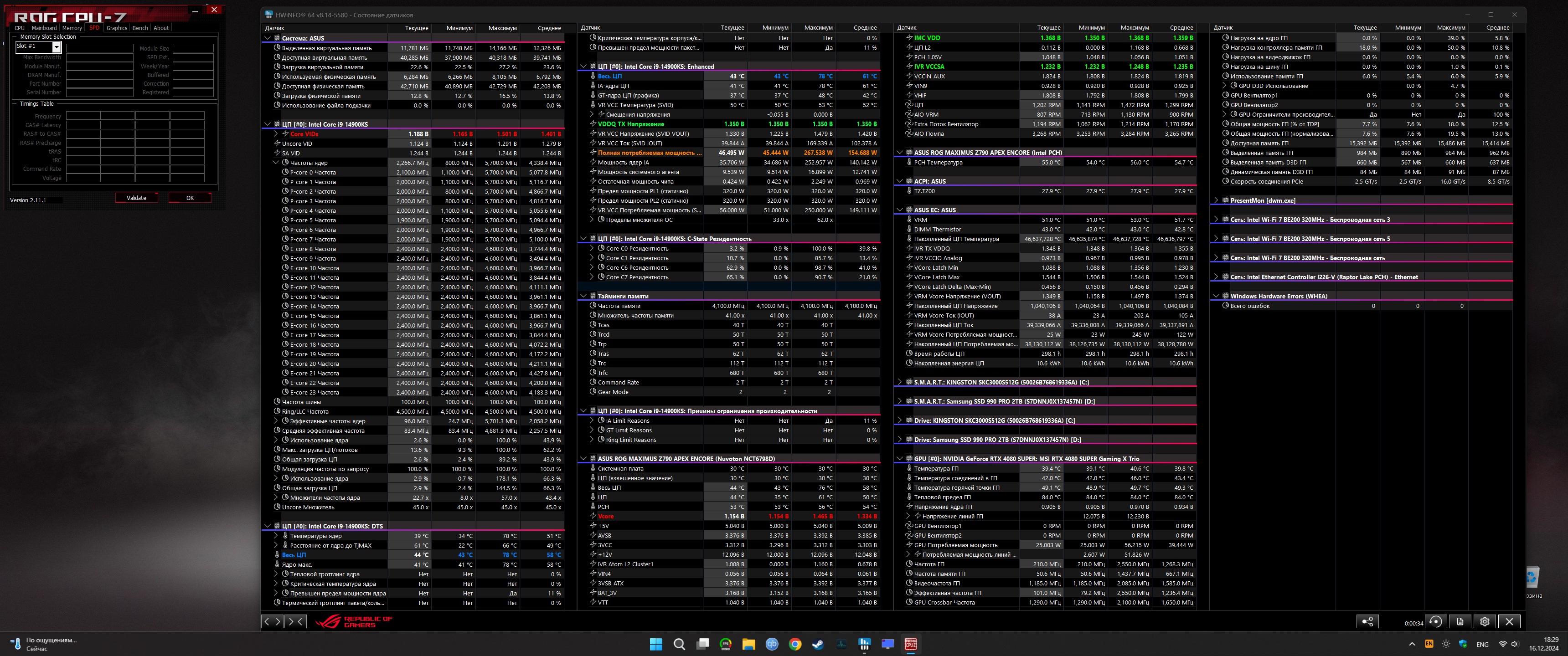

После перезагрузки
8200.jpg [ 1.69 МБ | Просмотров: 2000 ]
241216183143_proc.jpg [ 100.71 КБ | Просмотров: 2000 ]
Поставил xmp, проблема не ушла, думаю дело не в таймингах, а что то с модулями происходит, попробую их поставить в Msi Carbon, посмотрю как там они будут себя вести

Регистрация: 25.01.2023
Откуда: Казахстан

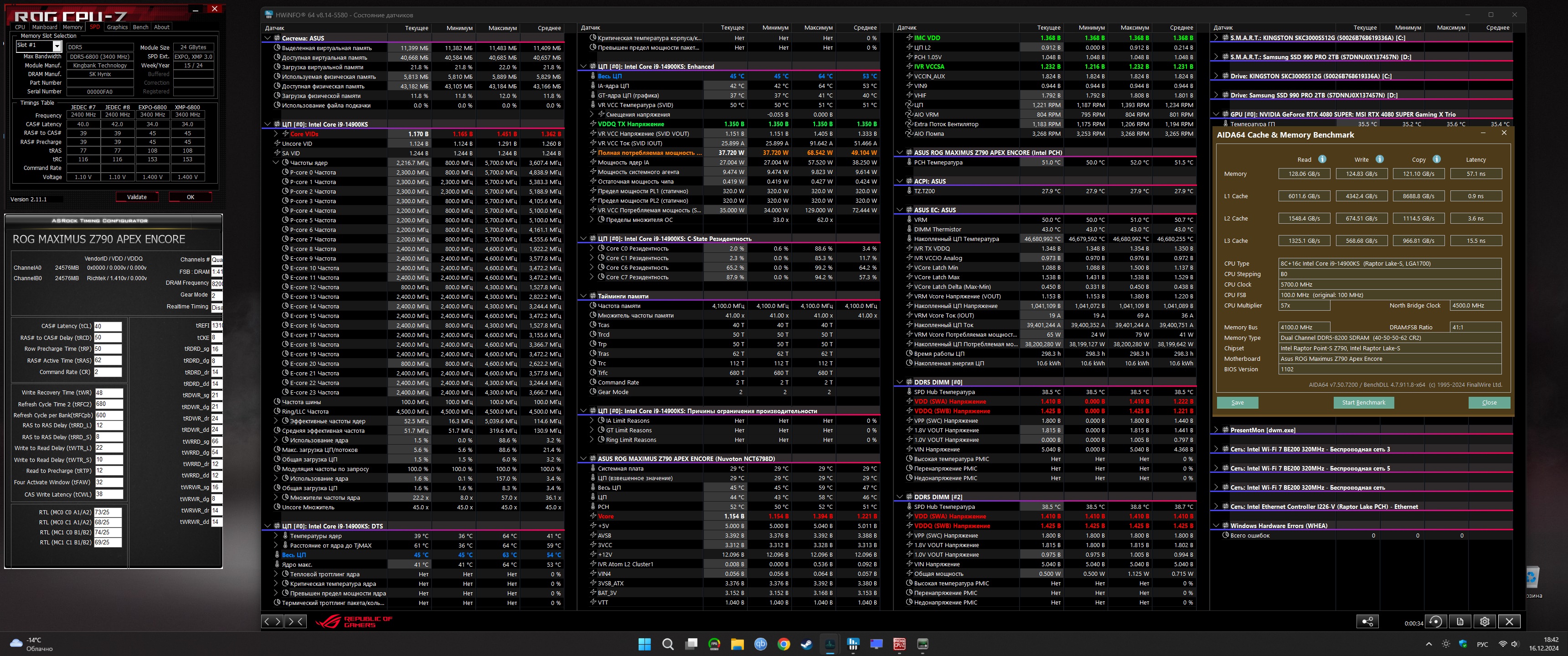

Вернул назад Gskill F5-7800J3646H16GX2-TZ5RK
Показания всех датчиков теперь в норме, все работает гуд, бегло настроил 8200 профиль, ТМ5 прошел без ошибок.
Кингбанки поставил во второй пк на MSI Carbon с 12400F, и там они на xmp 6800 запустились и работают, показания всех датчиков присутствуют и не пропадает как было на Апексе, сын погонял вечер ПК, раз 20 перезагружали комп, ТМ5 прошел, SPD показывает. Странно короче почему такое поведение у модулей, на одной плате норм, а на второй лаги.
В общем я буду пока на Gskill сидеть
Подскажите что еще по таймингам можно подкрутить?
8200 skill.jpg [ 1.64 МБ | Просмотров: 1661 ]
Lian LI OD11 EVO XL/SL140INF|Apex Encore Z790|14900KF|T-Force Xtreem 2*24GB|Кастом СЖО|MSI Trio 5080|512GB KC3000+2TB 990PRO|EVGA G6 1000W

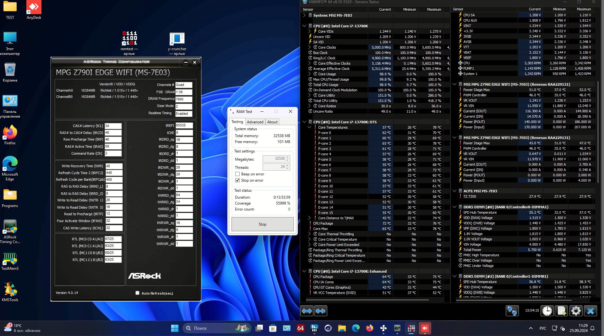

Nikolayovich по наносекам 7600с36 равно 8000с38, а не 7800с38.
Поэтому лучше попробовать 7800-36-47, так как ПСП роялет.
Nikolayovich писал(а):
реально настроить память, если темпа лезит за 50° в том же ТМ5?
реально. 7800 настраиваются на воздухе под обдувом. Если проц и плата тащат, конечно.
2024-09-25_112919.png [ 853.41 КБ | Просмотров: 1587 ]
