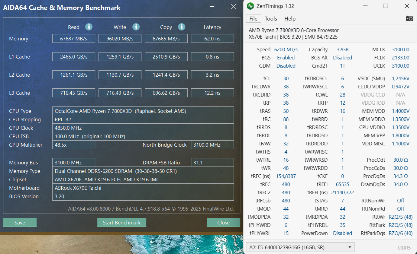

nra4ka, отключение Power Down прилично снизило латентность, tRTP 12 работает нормально, а вот ужатие SCL с 6 до 5 снижает скорость L3 кэша. Оставлю пока так, для M-Die мне нравится результат.

Vorvort норм. FCLK 2166 или 2200 не едет?
Нет. На старом биосе и 2133 не работала.

ПОсмотрите пожалуйста где ошибся. тут я взял тайминги для 6000 и 6200, может что подправить нужно? Что именно адай или мдай я не знаю. Agi Superjet 6000/30
У вас шина 2000, для неё частоту надо 6000 ставить. Ну и насколько помню у вас чипы A-Die (можно посмотреть в Taiphoon Burner), там надо другие тайминги подбирать. Еще ProcODT очень низкий, я бы больше подбирал.
Прям ошибки нет нигде. RFC попробуй до 120-130ns опустить. И FCLK можешь повыше пробовать, вплоть до 2200 (тестить VT3 y-cruncher и linpack, у последнего смотреть стабильность gflops)
И напряжения опускай. VDDIO оч высокое, пробуй ниже - от 1.1v. VDDG оба 950mV ставь
VDD VDDQ тож можно опустить (или CL ниже пробовать)

ximix писал(а):
А у Адай совсем по другому чтоли?
Только RFC
A-Die обычно легко берут 28-36-36 в первичных таймингах, а tRFC значительно ниже чем у M-Die. В теме много скринов найдете с таймингами для A-Die.
