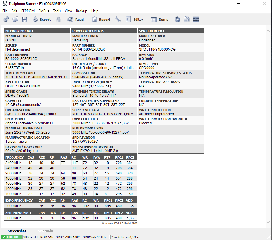

Vorvort писал(а):
Для начала посмотрите какаие у вас чипы памяти
Вот, нашел. Буду курить первую страницу. Но так что скажете по поводу памяти?
Screenshot_5.png [ 91.88 КБ | Просмотров: 925 ]
R7 7700+Thermalright Royal Pretor130+MSI PROB650-A WIFI+G.Skill Trident Z5 Neo6000 32ГБ+MSI M2500gb+A data M2 1tb+RX6750GRE12gb+MONTECH AIR 1000 PREMIUM+Cougar GES850
Регистрация: 15.09.2009
Самсунги, cl30-32 поедут при конском rfc. Ну и поиск заюзать по теме не мешает DDR-5 на платформах AMD. Статистика разгона, советы, обсуждение результатов. #18514849 DDR-5 на платформах AMD. Статистика разгона, советы, обсуждение результатов. #17886608 тут понятно, к чему стремиться.

Semargl писал(а):
Вот, нашел
G. Skill совсем оборзела: в топ линейку откровенно средние чипы ставит. :mad2:
Это не топ ..Топ это CL26
Память 6000CL36 всегда отстоем была

Andy-S писал(а):
Линейка G. Skill Trident много лет была топовой. А Neo - топ внутри топовой линейки. По факту линейка стала лохотроном.

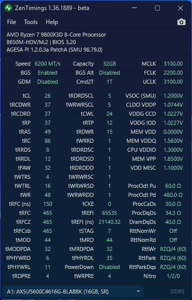

ZenTimings_Screenshot_29400448.2519161.png [ 42.69 КБ | Просмотров: 856 ]

Регистрация: 17.03.2012

Ребята, вчера советы дали спасибо! Посмотрите еще, может где ошибка?
2167 шина для 6300 МГц, 2133 - 6200, ну и 2200 для 6400 (несинхронные пары)
Если соотношение 2:3, то
2000-6000
2067-6200
2133-6400
2200-6600
По таймингам тут есть более опытные пользователи, может они ещё подскажут.
2000-6000
2067-6200
2133-6400
2200-6600
Сделал так. Спасибо! Попробовать тепрерь напруги уменьшать?
Вот тут уменьшил напруги:
#1 9800x3d + Strix x670e-f + Giga 5070Ti oc + 64 a-Die 6200-26
#2 9800x3d + Aorus x870e pro + Giga 3080Ti + 48 m-Die 8200-34
На мой взгляд всё отлично, осталось проверить это тестами в ТМ5 и повседневном использовании. У меня было что тесты проходит память, а в играх вылеты.
