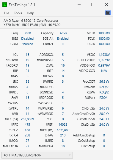

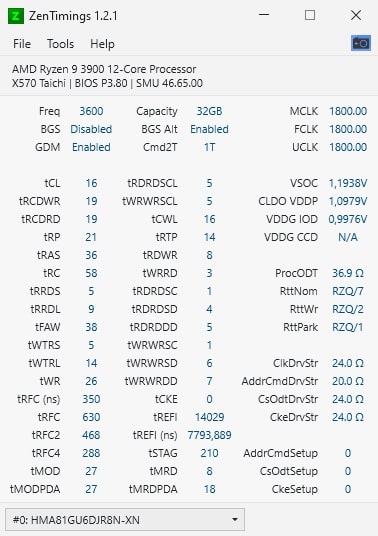

Регистрация: 31.07.2020
Доброго времени суток.
4 плашки одноранговой DJR
Что можно еще ужать?

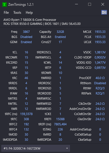

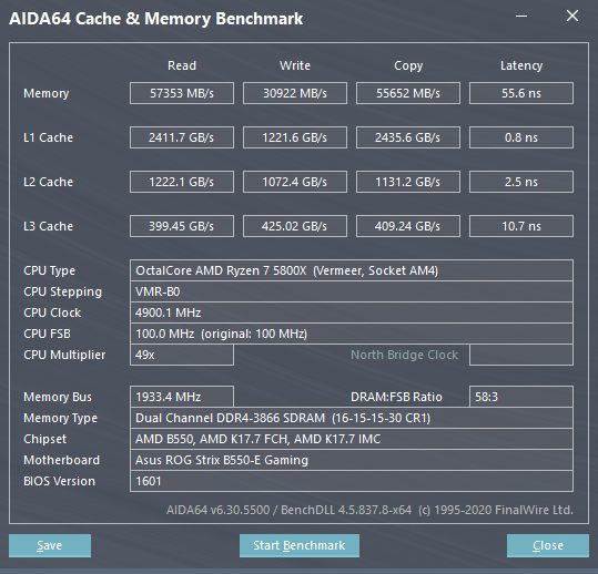

Регистрация: 18.12.2019
Фото: 6
F4 -3200C14D -32GTZ
с GDM off не запускаются на частоте выше 3800, проставил все из калькулятора...
тык
3866_trfc308_trtp6.png [ 90.75 КБ | Просмотров: 507 ]

la4mer2018 писал(а):
Странное поведение. Ну да ладно. А мы вот уже устали крутить тайминги:
tRAS=32
Zentimings установи
tRRDS=4 tRRDL=6 tFAW=16 tRFC=475 tWR=14
Jepz писал(а):
F4 -3200C14D -32GTZ
Первый случай вижу когда частота выше 3800 на зен3, эффективна :-) Я думаю если 1.56v +- кинуть на память CL14 поедет.

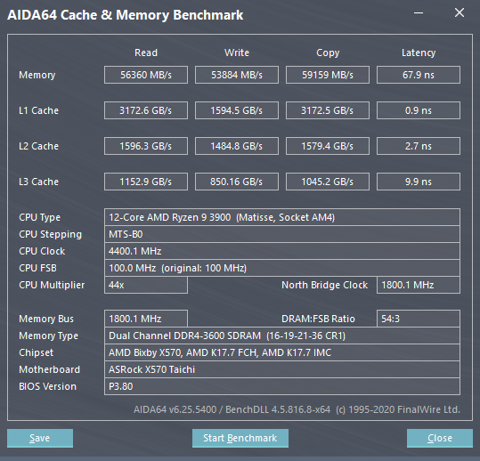

Спасибо. Стабильно.

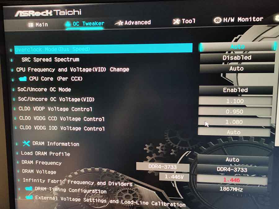

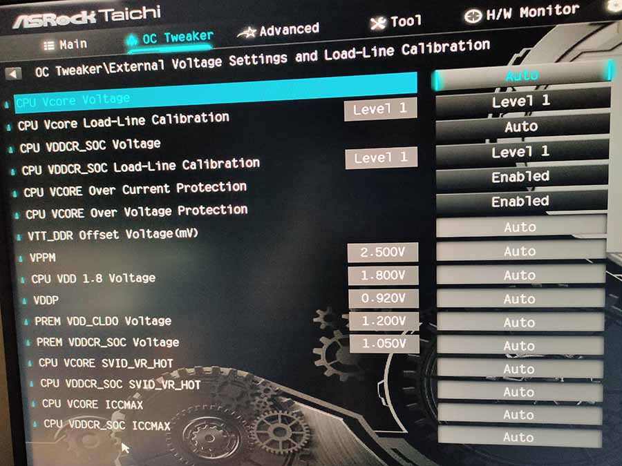

Я не пойму как на этой матери напряжения регулировать.
Подскажите как?
на 3773 стартанула, но напруга.... :-(
3733def.png [ 29.73 КБ | Просмотров: 955 ]
IMG20201231041639.jpg [ 99.07 КБ | Просмотров: 955 ]
IMG20201231041628.jpg [ 70.88 КБ | Просмотров: 955 ]
