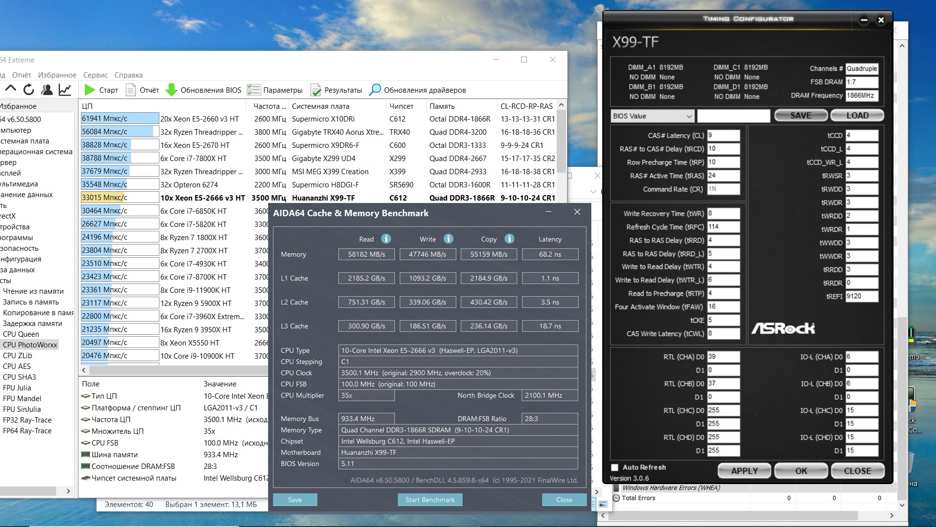

Приветствую всех!
ВОВКОС, давно хотел написать сюда по своей памяти вопросы, но в итоге сам вроде накрутил :) Оказалось даже увлекательным занятием)
Ну и может кому интересно будет у кого такая же память.
проц 2666v3, плата TF rev1.2, память 4х8Gb Hynix HMT31GR7EFR4C-RD DDR3-1866 PC3-14900R ECC, 2Rx4 двухранговые,
память не шитая, оригинальная, брал в штатах. Этакий середнячок, не сильно разгонный, но стабильный для своих частот, в принципе, я предполагал примерно, что брал, ценник был невелик.
Пришли 3 планки -13-12-E2 и одна -13-13-E2, хз влияет это на что-то или нет... по датам 2 планки из одной партии, и 2 из разных, формально парт номера одинаковые, чипы везде одинаковые Sk Hynix H5102G43EFR .
при этом 2 планки более горячие (возможно из-за того, что стоят рядом с процем, по обе стороны от него и там "тепловой мешок", хз) и 2 более холодные, самая холодная -13-13 как раз, разница в 10' градусов почти к самой горячей. Планки без радиаторов.
Штатные тайминги выставились как 13-13-13-32 CR3 на заводском биос, что было ниочем, конечно же )
Шел по следам коллеги отсюда: https://forums.overclockers.ru/viewtopic.php?p=17598925#p17598925
Но, к слову, память у меня все же запустилась из коробки на 2133 с CR3, хотя я догадался, что прихода там на таких планках не получить, окромя и так не маленького нагрева и решил просто ужать тайминги на 1866.
Биос прошил от кота v008 25/05/20, появился CR1 и ECC
Подглядывал в предложенные схемы: https://forums.overclockers.ru/viewtopic.php?p=17599225#p17599225
9-11-11-29-10-154-4-5-5-20-40-9 -последний стабильный конфиг
9-10-10-29-10-154-4-5-5-20-40-9 - иногда всплывают ошибки в стресс-тестах
8-11-11-29-10-154-4-5-5-20-40-8 - ошибки появляются уже просто в Винде
Ощибки WHEA отлавливал через HWinfo, проходные конфиги по-быстрому тестил Аидой и testmem5 (стандартным конфигом). Ну и окончательные конфигурации прогонял Линкс и Prime95, portable OCCT у меня на win10 почему-то отказался запускаться.
tREFI пока в auto = 0, выставляется как 7280
итак 9-10-10-29 - проходит тест Аида в основном (но может всплыть ошибка-две, в testmem5 может вывалиться ощибки, в обычной работе или несколько часов тяжелой игрушки ошибок не появляется. Память при этом на открытом стенде - плашки горяченные, темп. показывает от 59 самая холодная до 69' самая горячая! А про температуру мне навеяло вот этим: https://forums.overclockers.ru/viewtopic.php?p=16905452#p16905452 Нашел вентили 2 шт. х50мм поставил сбоку на продув вдоль планок, хоть что-то.. Стало заметно лучше, Аида без ошибок, Тестмем через раз ( Бросил пока эту затею.
9-11-10-29 то же самое, единичные ошибки, соответсвенно выяснил, что не нравится tRP=10, итого конфиг 9-10-11-29 стабилен и безошибочен.
Далее, остальное просто ужал, руководствуясь общими правилами: https://forums.overclockers.ru/viewtopic.php?p=16814051#p16814051

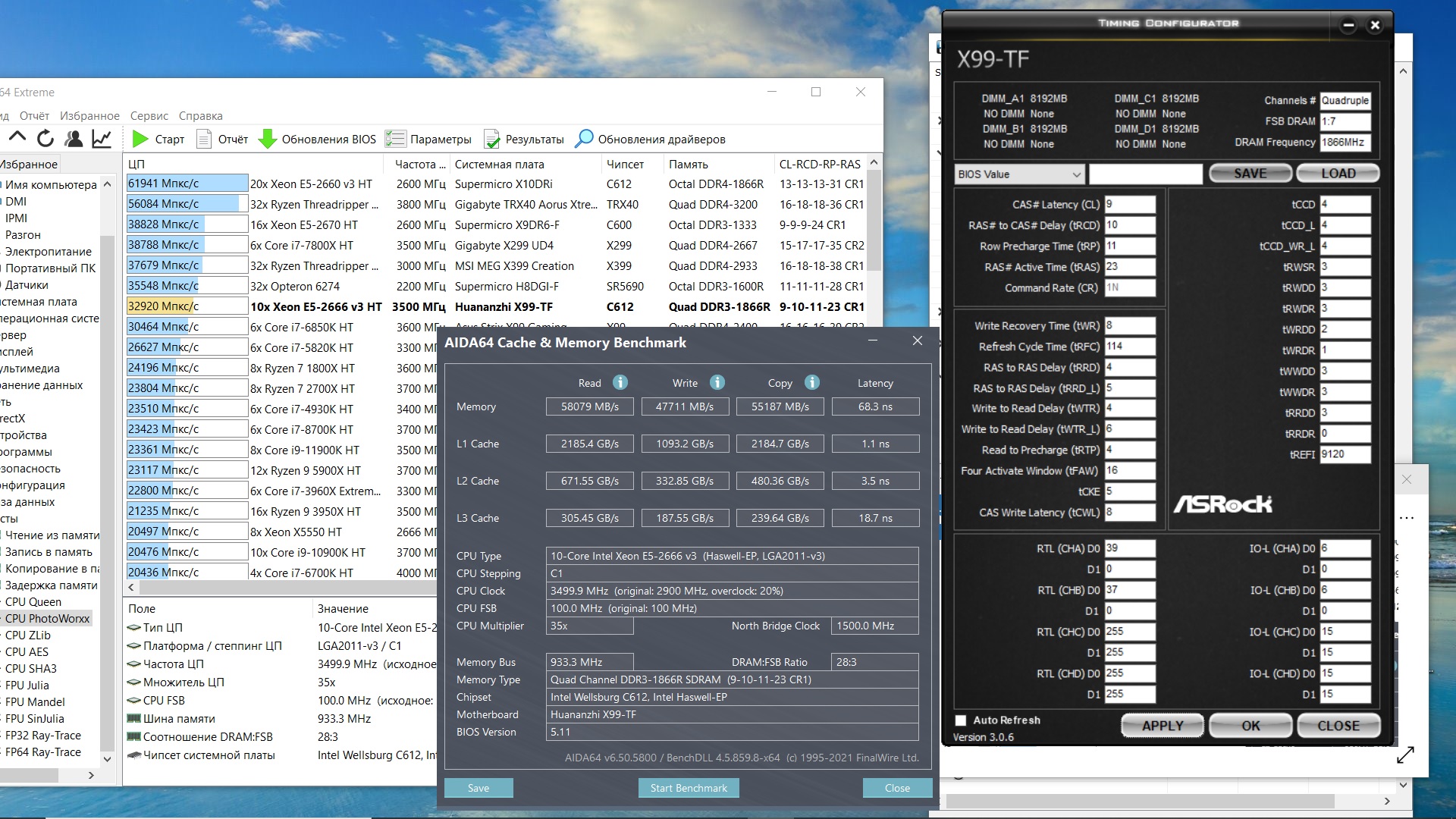

получилась безошибочная конфигурация:
09-10-11-23-8-114-4-4-4-16-34-8 tREFI=9120 или 9200
это порядок таймингов как в прогах , не как в БИОС!
Я Ничего не упустил ? Предел для этих планок достигнут ?
Я 10-10-10 пробовать не стал, даже если ВДРУГ и будет безошибочно, то там будет медленнее , верно?
Значения на скрине не рекордные, но, полагаю, уже жить можно)
Значение tRAS ниже 26 уже какое-либо влияние не ощущается, сечас с 23 даже поставил 24 без потерь
Значение tRFC =112 могут быть ошибки, на 114 стабильно.
Комментарий к файлу: 091011_23_8_114_4441634_8_trefi9120
091011_23_8_114_4441634_8_trefi9120.jpg [ 678.29 КБ | Просмотров: 8505 ]

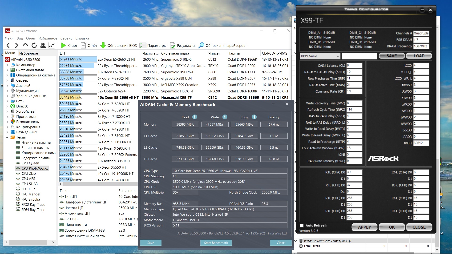

С tREFI на этой памяти очень интересно и отличается от того, что я тут читал. Прошел весь ряд от 7280 до 32767, скриншотов с результатами много.
Суть в том, что ошибок не возникает ни при каком значении! Но есть нюанс, например при =32767 латентность в выигрыше на 1ns, там уже 67 с чем-то, показатели чтения-записи-копи в Аиде подрастают, но Photoworks катастрофически падает, боле чем в 1.5 раз, вплоть до 18000! Я как-то вскользь писал об этом в какой-то теме в мат.платах. Причем, заметил, что testmem5 проверяет ровно в 3 раза дольше, чем обычно! А память при этом не выходит на обычный горячий температурный режим и режим потребления в Wt. Она как будто спит)
Чем выше tREFI - тем выше показометры в Аида и лучше латенси, но тем ниже показания в Фотоворкс. Там прям какая-то закономерность по формуле есть, но я не вычислял )) Если нужны скрины - навыкладываю.
В общем лучшие показатели по латенси и даже чуть подросшие показатели в Фотоворкс получаются от 9040 до 9280 где-то. Я ставлю 9120 или 9200.
Так же попробовал вернуться к:
09-10-10-24-8-114-4-4-4-16-35-8 tREFI=9120
Попугайчики чуть более ровнее и в Фотоворкс перешагнуло психологически приятную отметку в 33000.
Несколько дней посидел на этом, поглядывая в HW -при обычной работе или в игрушках ошибок нет. ТОЛЬКО в тестмем5 может возникнуть ошибка или две за проход. Оставлять такой конфиг или считать нестабильным? Иначе зачем тогда ЕСС нужен? :)
Комментарий к файлу: 091010_24_8_114_4441635_8_trefi9120
091010_24_8_114_4441635_8_trefi9120.jpg [ 665.69 КБ | Просмотров: 8505 ]

получилась безошибочная конфигурация: 09-10-11-23-8-114-4-4-4-16-34-8
ты ещё: 09-10-11-21-8-114-4-4-4-16-32-9 либо 09-10-11-23-8-114-4-4-4-17-34-9 ибо для DDR3 tRC≥tRAS+tRP & 2*tFAW≥tRC, а за 9-10-10 нет смысла гоняться, если 9-10-11(в прогах, а не в биосе соотв) без ошибок, но опять жеж если поправишь фото&рефреш то уже может быть не так всё просто ;)

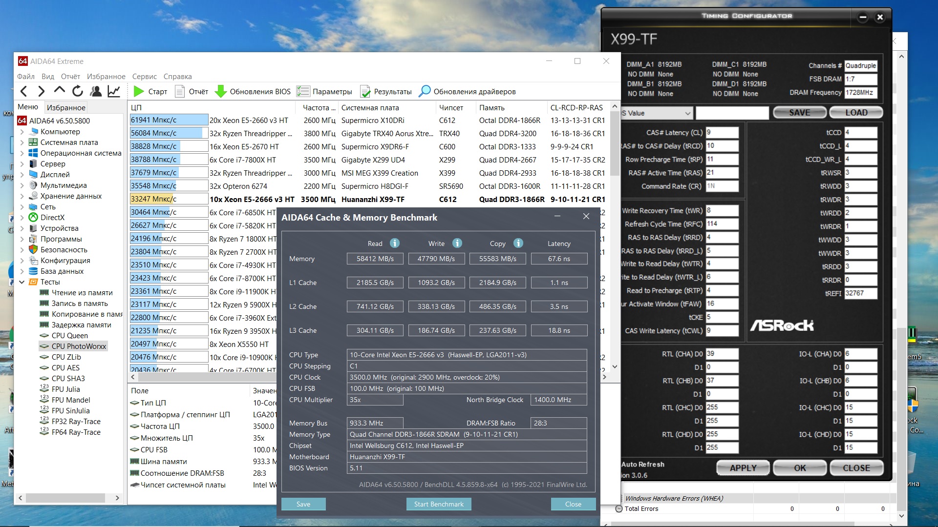

Ага, попробовал. DRAM Maintenance переключил из "AUTO" в "Disabled". И вроде сработало!
BOBKOC писал(а):
но будут проблемы со сном(выходом из него)
А за что этот параметр отвечает, на что может повлиять ? Ибо проблемы со сном не вариант, конечно... Тем не менее, я попробовал 2 раза подряд отправить в сон и пробудить - вроде все работает)
BOBKOC писал(а):
потом вроде как это решилось и без этой опции(может OLTT или ещё чего из этой секции Обсуждение и разгон оперативной памяти на китайских Х99 #16874467 повлияло)
Увы, в котовом биосе нет такого параметра OLTT и вообще Memory Throttling ... Различаются картинки с меню с моим биос.
поправил все)
про 2*tFAW≥tRC не знал, я посматривал на https://forums.overclockers.ru/viewtopic.php?p=16814051#p16814051 а там этого момента нет.
Хорошо бы вот общие правила в одну кучу собрать и в шапку поместить)
короче поправил 09-10-11-21-8-114-4-4-4-16-32-9 и при отключенном DRAM Maintenance поставил tREFI=32767.
Вуаля! Латентность снизилась, Фотоворкс не упал! Даже на 200 единиц повыше стало! ) Тесты все проходит. Теперь работает как положено!
если что trefi=32512 дает примерно те же результаты, на уровне погрешности. tCWL=9 оставлять или 8 ?
И больше не к чему стремиться ? :)
091011_21_8_114_4441632_9_trefi32767.jpg [ 681.98 КБ | Просмотров: 8461 ]

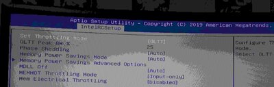

Всем привет, имею свежий Huananzhi F8 новой ревизии с мультиком NCT5567D-B, 2670v3, 16GB DDR4 Kllisre 2x8 16 ранг
Проблема с памятью, работает на скорости 2600MB/s на чтение и запись, тестировалось AIDA64, уже 2 недели мучаюсь, не могу победить. Иногда после перезагрузки память начинает работать нормально, но после след. включения опять низкая скорость. Комплект проц и память переехали с платы ZX99-EV3 v1.21, там такой проблемы не наблюдалось. Программатор на руках есть, но им пока не шил
Что делалось:
- Протирались всевозможные контакты бензином калошей, слоты памяти, цпу, плашки памяти
- Испробовал все возможные конфигурации расположения и количества плашек памяти
- Шил все биосы, что попадутся под руку, после перепрошивки память сразу работает на низкой скорости
- Затянул винты типа звездочка на соткете цпу
Последний раз память нормально работала после удаления Hyper-V и перезагрузки, потом перезагрузил, ужал тайминги и все по новой
Регистрация: 30.03.2017
Откуда: Москва/Вешняки
Фото: 11

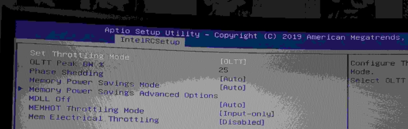

IntelRCSetup -> Memory Configuration -> Memory Thermal -> Set Throttling Mode в OLTT ↓
20200326_233952.jpg [ 146.46 КБ | Просмотров: 7986 ]
Обсуждение и разгон оперативной памяти на китайских Х99 #17518856 либо Cpu-z в фоне держи пока не поставишь нужное.
Регистрация: 18.02.2022
Все заработало, правда в биосе не было нужной найстройки, пришлось править через AMIBCP5. Кстати заметил интересный нюанс, в прошивке от кота частота FSB не 100, а 100.2. Это какой-то хак?
Регистрация: 14.12.2020
Всё время сидел на 9-9-9-26-10-103-6-4-6-23-35 и только сейчас задался вопросом а правильные ли это тайминги если судить по всем правилам?
