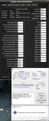

Что то моя MSI EDGE не особо горит желанием работать выше 6400 :bandhead:
Все тайминги даже в авто скидывал - запуска на 6600 нет. Через Мемори трай ит стартанула на 6666, но с конскими 46-46-46-100 и хз куда копать, вроде напруг с запасом накидывал, тайминги только не завышал (думал в авто выставится корректно).
Пока экстрим прогнал на 6400 с радиками
Хайникс6400с30 экстрим.jpg [ 919.8 КБ | Просмотров: 1057 ]

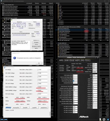

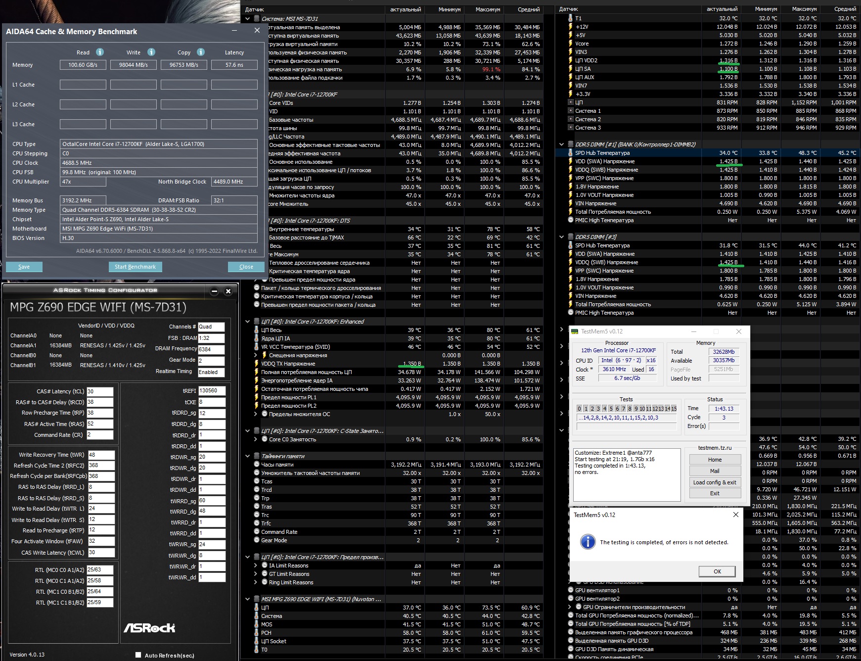

Камрады, возник вопрос почему при установке в биосе 1,435в на память я получаю 1,485?
Там есть какие то офсеты, которые в авто могут завышать напругу?
Добавлено спустя 2 минуты 14 секунд:
Alterus прикол в том, что бут поймал только когда снизил SA до 1😳
Добавлено спустя 1 час 10 минут 9 секунд:
odvolk10 :beer:
замена материнки пока переносится :lol:
сил сегодня уже нет, завтра продолжим.
хай6600.jpg [ 207.9 КБ | Просмотров: 799 ]

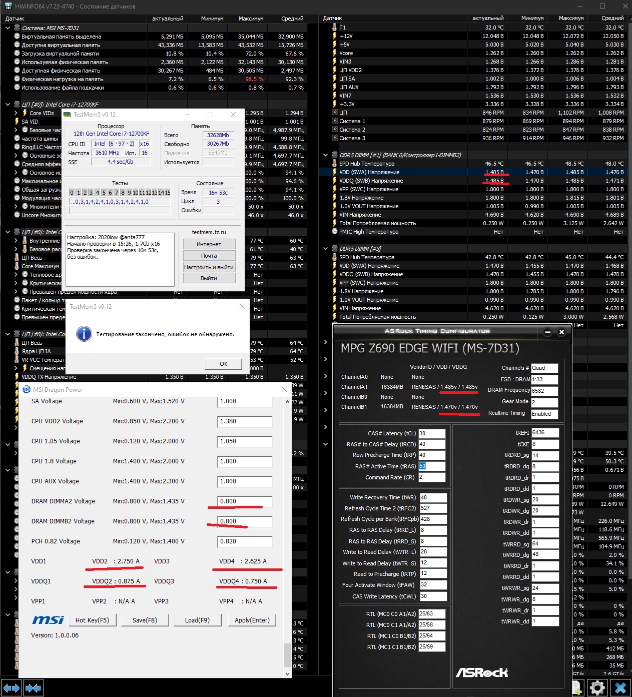

Внимание, Знатоки, теперь вопрос:
а какого тут происходит?
В биосе на память 1.435в стоит если что :?:
Добавлено спустя 1 час 23 минуты 10 секунд:
6600 временно откладывается из-за непоняток с вольтажем на память на МСИ, выше 1.435 ставится какая-то фигня. После снятия ограничения в 1.435 - контроллер сам докидывает сколько хочет, возможно криво эта фича работает. Видел и 1.495 при установленных 1.43 :crazy:
6600-3.jpg [ 655.81 КБ | Просмотров: 735 ]
