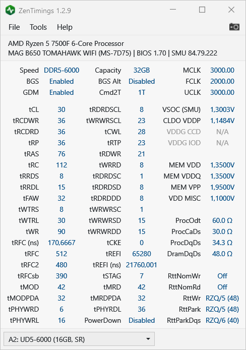

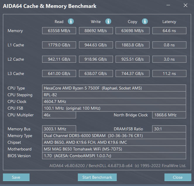

узнал, есть возможность менять, вот что получается.
Добавлено спустя 2 минуты 34 секунды:
блин, а как вложения в спойлер скрыть?)
2023-09-27_213750.png [ 35.25 КБ | Просмотров: 3200 ]
2023-09-27_210221.png [ 73.78 КБ | Просмотров: 3200 ]
Ryzen 7 9700X (PS120evo)\MAG X870 TOMAHAWK\T-Create Expert 6000MHz CL30 32 ГБ\Palit RTX 5070\KC2500 250GB, AC2000 1000GB, HDD 1000 SATA3\БП SF 850W Leadex Gold III

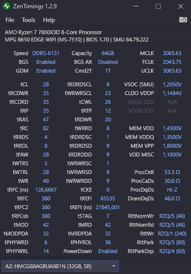

Кто подскажет, в чем прикол ?
Если на память повысить напряжение выше там 1.43В, то мать уже не стартует.
Вне зависимости от того, какая частота памяти стоит.
Весь конфиг в подписи.
изображение_2023-09-30_121044625.png [ 56.66 КБ | Просмотров: 2762 ]
AMD Ryzen 5 7600
ASUS ROG STRIX X670E-E GAMING WIFI
Hynix 64GB HMCG88AGBUA081N 6400MHz 30-37-37-49
Noctua NH-U14S
LIAN LI Lancool 216
Seasonic SSR-850TR
Регистрация: 30.04.2022
нужно опцию high voltage mode включать в ручную, раньше она включалась автоматом при выше 1.43, на последних биосах уже нет, поэтому и старта нет.
9800X3D\Lian Li Hydroshift 360\Gigabyte B650 Aorus Elite\adata lancer 6200 28-36-30-48\RX7900XTX Gigabyte Aorus Elite \Lian li O11 Dynamic EVO RGB\NGDP 1000W platinum
Регистрация: 24.11.2009
Фото: 8
Fabregas04 само собой. Без включения этой функции напряжение выше 1.43В не выставить. После включения и поднятия напряжения выше 1.43В плата уже не стартует.
Точней, стартует, но зависает на этапе загрузки. Жаль, индикатора пост кодов нет.
