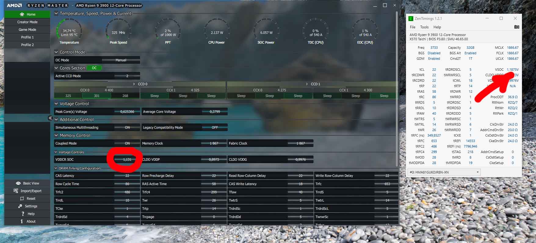

Регистрация: 31.07.2020
А ночь перестает быть томной.

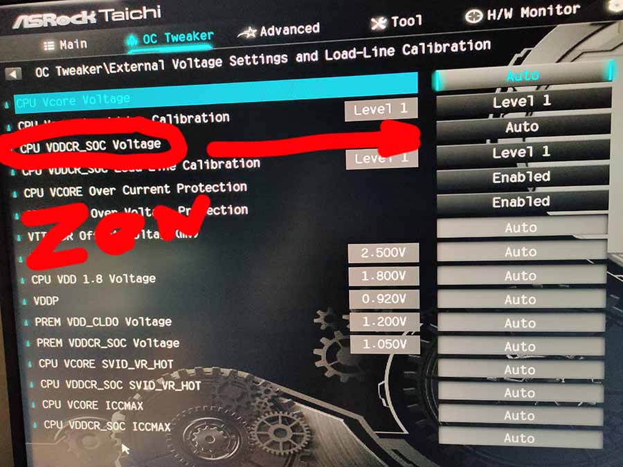

Прога ZenTimings врет напругу.
Посмотри в биосе в разделе H/W Monitor. Может это RM врёт.
проверял Zen врет. Как только 1вольт переваливает SOC начинает врать.

Регистрация: 21.11.2003
Откуда: Украина
Ingz ненене. Здесь врет именно RM. Это известнейший старый евойный баг. А ZT как-раз честен.

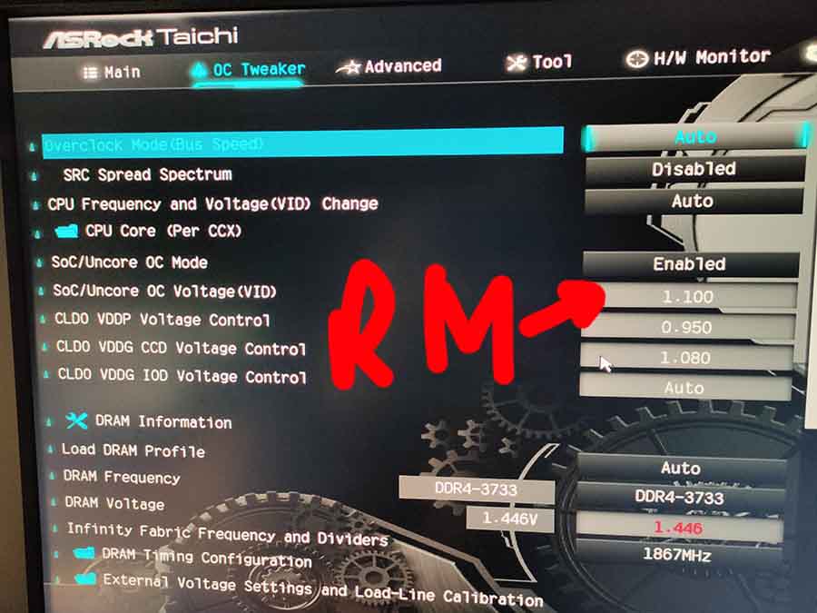

Разобрался. Это не баг. Обе проги точно переменные показывают, но РАЗНЫЕ!
RM берет данные с этой переменной
IMG20201231041628_1.jpg [ 73.37 КБ | Просмотров: 872 ]
Zen с этой переменной.
IMG20201231041639_1.jpg [ 98.74 КБ | Просмотров: 872 ]
Если выход на инжиненров или документацию АМД есть, то можно узнать каково реальное в чипе напряжение.
Neuropeptides maintenant l'Г©quilibre entre les aide Г  dysfonctionnement d'une Г©tude comparative pilote.
Регистрация: 03.10.2019
На вкладке H/W Monitor есть VDDCR_SOC Voltage. На X470 тайчи в авто ставит 1,1 ллс 5 (1,08 по мониторингу платы). Поставь на втором скрине вместо авто Fixed Mode и 1,1 В с load-line calibration Level 5.
R9 5900X / Asrock X470 Taichi agesa 1.2.0.F / 32Gb F4-3200C14D-16GFX 3733 14-14-14-28 1,5V / RTX 4070 Super / 2560x1440 240Hz
Hro писал(а):
VDDCR_SOC Voltage
Выставил 0,97.
В hwinfo VDDCR_SOC = Soc Voltage.
VDD_SOC только RM показывает.
Теперь VDDP и VDDG == 1.097... не многовато?
