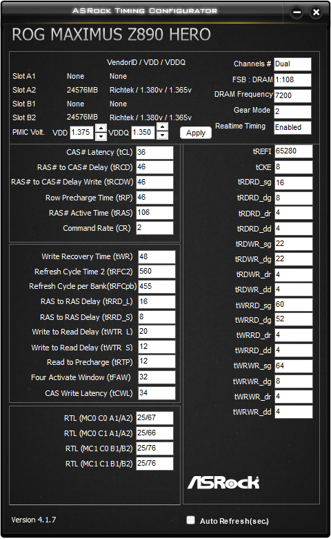

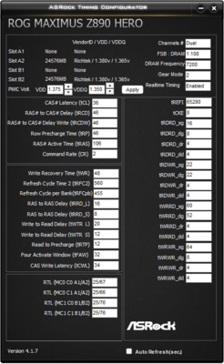

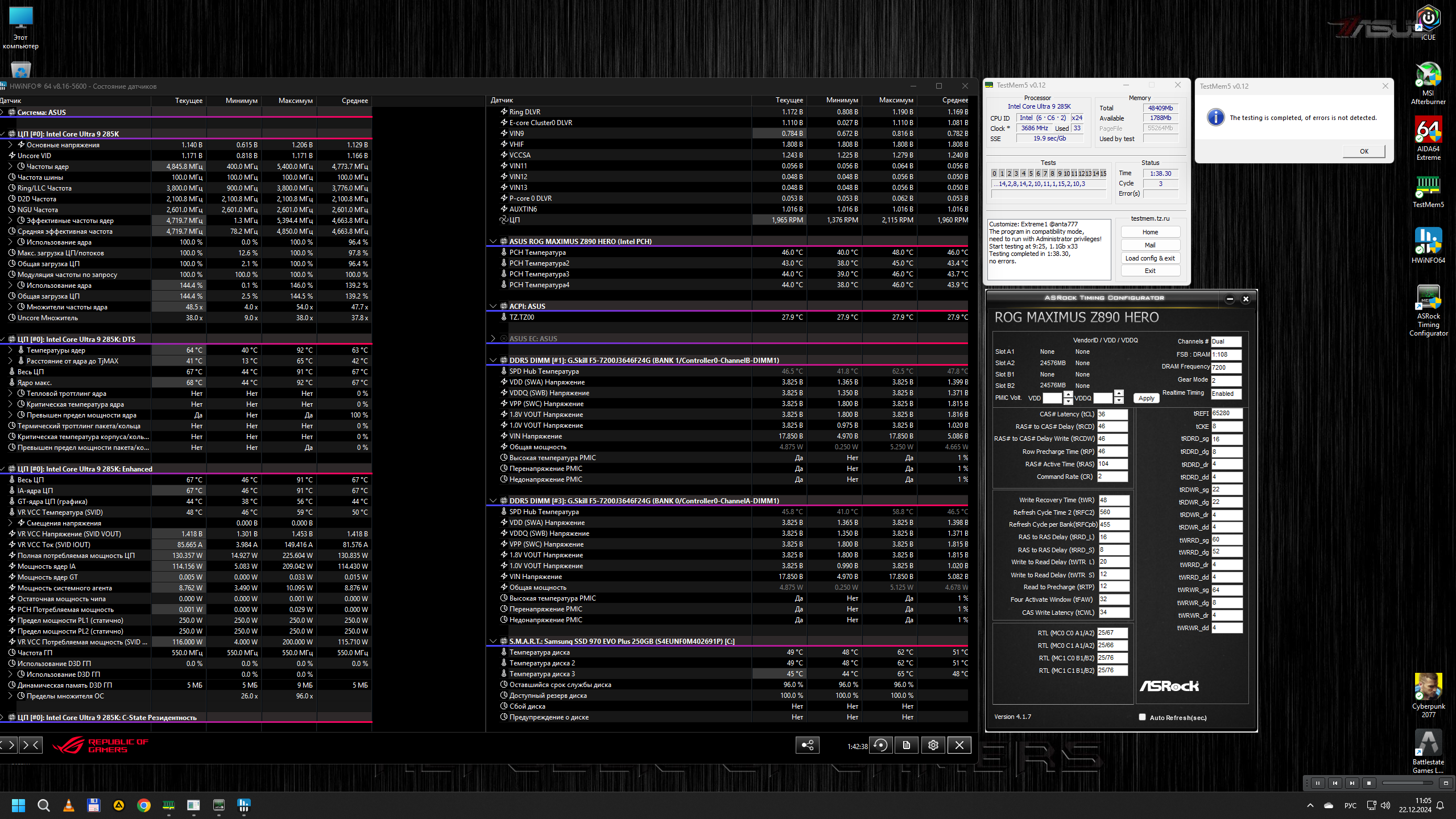

Всем доброго времени. Сменил платформу с Z390, на Asus Z890 Hero + 285К + DDR5 Gskill 7200. Пытаюсь разобраться в разгоне DDR5. Пока вот что получилось.

В общем экстрим прошла, но рандомные вылеты в киберпанке, было такое раньше на DDR4, тогда пережал если не ошибаюсь что то из вторичек. Уже не помню какие. Может кто подскажет какие тайминги влияют на вылеты в играх? Ну и если не сложно подкорректируйте, может я что то не так делаю? VDDQ ниже 1.33 не идёт. WRWRsg тоже ниже 64 не идёт. Ну и на 4 не обращайте внимание, ставлю и 1 и 0, плата всё равно ставит 4, похоже особенность плат Z890, так как тут у комрада на Z890 Apex, то же самое.

Из Шапки, как раз про киберпанк. Вот только CPU VDDQ TX я на Z890 не нашёл, хотя процессор пока в стоке.
Напряжение CPU VDDQ TX - самое сложное напряжение в разгоне DDR5. Очень сильно влияет на стабильность в играх по типу Call of Duty: Warzone, Cyberpunk 2077, Marvel's Spider-Man Remastered, а также в тестах для памяти и синтетических. Повторюсь, оооочень сильно влияет, намного важнее CPU VDD2 (MC), SA. Первое, чтобы я искал, если память не стабильна - так это оно. По экспериментам с EVGA, для 6400 хватает даже 1.1В! + этой платы в том, что она для разных процов выставляет сама его при тренировке, почти всегда, если не всегда - правильно. Для начала разгона выставлять (речь пойдёт только о Hynix, если рассматривать самсунг, то лучше не следовать этому совету): DRAM VDD=1.55V, VDDQ=auto или на 10% ниже либо же равное DRAM VDD, CPU VDD2=auto либо же =DRAM VDDQ. SA auto или 0.95 (для Hynix CR2) этого хватает даже на 7000MHz.
Tallion Messiah писал(а):
Не могут никакие тайминги влиять на вылеты в играх, скорее всего настройки памяти не стабильны
А настройка таймингов это не настройка памяти? 100% влияют. RDD_L\S влияют точно. У меня были вылеты The Division 2, если на DDR4 опустить до 2. Поднимал до 4 вылеты прекратились. Вылеты происходят в таком случае строго с отвалом видеодрайвера.
А если ты память из-под винды тестил, то это ни о чём
Ну как ни о чём. Я прогонял TestMem5 2-3 раза extreme и аbsolut Anta777 и на DDR4 была абсолютная стабильность, ни одного вылета из игр с 2019г из за памяти.

Регистрация: 17.02.2020
Ты не понял мой посыл, я тебе сказал, что у тебя в принципе память не была до конца проверена на стабильность. Следовательно твой разгон и настройка были НЕСТАБИЛЬНЫ!!!! Тестмем5 понятия не имею что за приблуда, но любой тест памяти из-под винды это полная шляпа. Качаешь мемтест про последней версии (именно брать версию про) и запускаешь её с загрузочной флешки, она прогоняет 4 цикла, в общей сложности в зависимости от процессора может занять от 5 с половиной часов и более. Вот если там тест пройден, то память стабильно работает. Я прогоняю тесты только мемтестом версией про для начала, потом уже можно когда добьёшься стабильности памяти, гнать проц.
