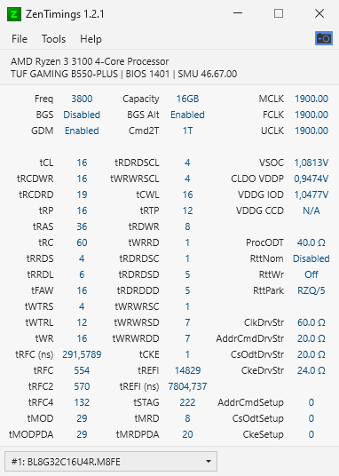

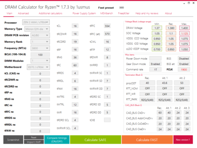

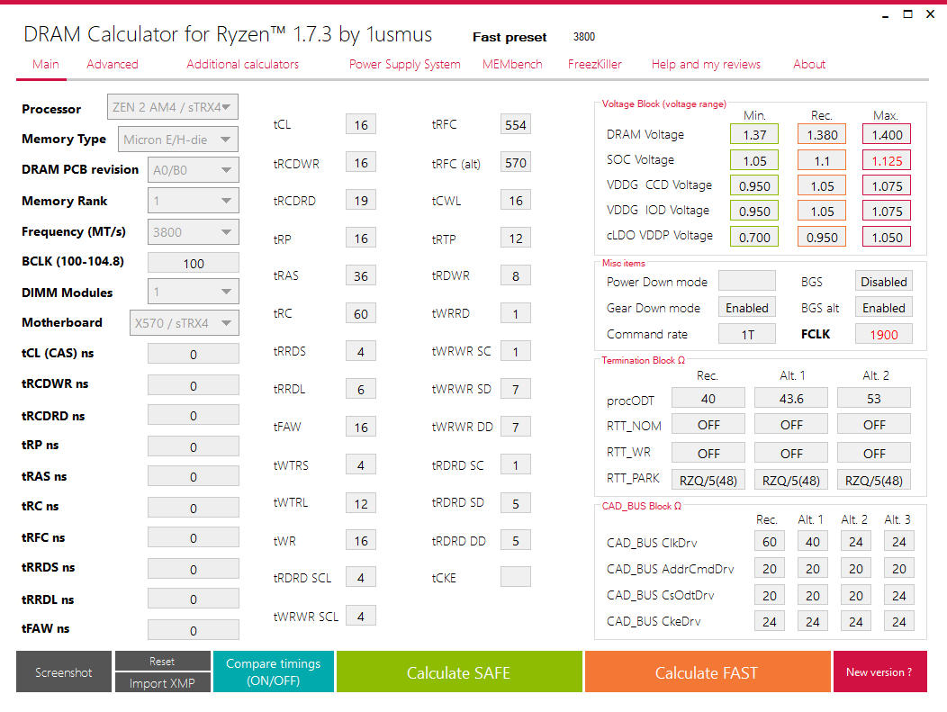

Всем привет! Имею такой конфиг:
AMD Ryzen 3 3100
ASUS TUF B550-PLUS
Crucial Ballistix (2 x 8Gb) DDR4 3200MHZ CL16 BL8G32C16U4R
DRAM Voltage 1.38v
Как только собрал сразу полез гнать память, делал по видео из шапки i2hard и калькулятору, что-то ставил, как в видео, что-то по данным калькулятора, сразу завелось на 3800, тесты прошли без ошибок, потом обновил на последние биос матери и драйвер чипсета, после этого начались ребуты в момент бездействия винды и при попытке закрытия программ в скрытых значках, все попытки запустить с разными значениями из видео и калькулятора не увенчались успехом, на 3600 с таймингами из калькулятора всё стабильно, 3733 тоже всё ок, хочется всё-таки запустить на 3800, поэтому прошу подсказать какие значения из калькулятора перебирать и в какую сторону в первую очередь.
ZenTimings_Screenshot3800.png [ 30.01 КБ | Просмотров: 667 ]
Snap31122020103604.png [ 35.7 КБ | Просмотров: 667 ]
DRAMC.png [ 66.45 КБ | Просмотров: 667 ]
PS в калькуляторе было указано 2 планки, а не 1, как в скриншоте.

Chuze, чувак, наверное осталось только подкрутить RFC, RFC2, RFC4 с пропорцией, выставленной по калькулятору.
И то при условии, что сейчас эта твоя конфигурация стабильно проходит TM5.
Сейчас у тебя пропорция между этими тремя уставками не соблюдается.
К примеру, по калькулятору они должны быть сейчас 553, 411,253. Но попробуй все же ужать.

Регистрация: 10.12.2020
nightrider писал(а):
Trfc2,Trfc4 на Ryzen ни на что не влияют
Возможно, что не должны влиять. Не буду спорить.
Скажу лишь, что мне с подобной же памятью (с примерно такими параметрами уставок в калькуляторе) подбор этих уставок - RFC RFC2 RFC4 - дал порядка 5%. Это не с чужих слов.
Возможно что тут какая то исключительно индивидуальная причина в матери ... или в отце, или деде. Но вот факт

Куратор темы
Регистрация: 02.05.2020
Фото: 22
Ton15 писал(а):
RFC, RFC2, RFC4
Последние два параметра выставляются автоматически материнской платой, что вы там крутить собираетесь интересно прям.
Ton15 писал(а):
553
Это неверное значение, хоть его и выдаёт калькулятор. Уровень :roll:
