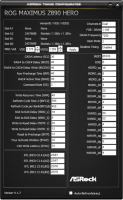

По памяти пока так:
Desktop Screenshot 2024.12.25 - 08.25.15.33.png [ 226.57 КБ | Просмотров: 959 ]
tWRWR_sg почему то ниже 64 не едет. Вернее едет, можно до 54 опустить, но это только до bios, windows уже в синьку падает.

anta777 Андрей приветствую, посмотрите пожалуйста выше у меня по таймингам, есть что подкорректировать? Можно ли делать равными VDD и VDDQ, просто xmp ставит их равными 1.35 , но плата завышает VDDQ до 1.365, в АсрокТК это видно, что как я понимаю не есть гуд?

Для беспроблемной работы asrock timing configurator ? Если да, то вроде на 24Н2 он хорошо работает. Или всё же есть нюансы?
Так что же по напряжениям? если делать по формуле DRAM VDDQ=0.94*DRAM VDD, то получается у меня VDDQ 1.35 а DRAM VDD 1.431. Но что если память проходит тесты без ошибок на 1.35/1.35?
Судить меня дано лишь Богу а остальным я укажу дорогу.
Регистрация: 24.03.2006
Откуда: Moscow
Фото: 266
shuler37 писал(а):
есть нюансы?
да, обычно при обновлении с 23н2. Ровно так я лично поймал 65535 везде при выкл изоляции. Помог девайсгард через реестр.
радоваться, что стаб на низких напряжениях. С другой стороны, можно пробовать снижать вддк. До 1.28, скажем, или ниже, если поедет.
