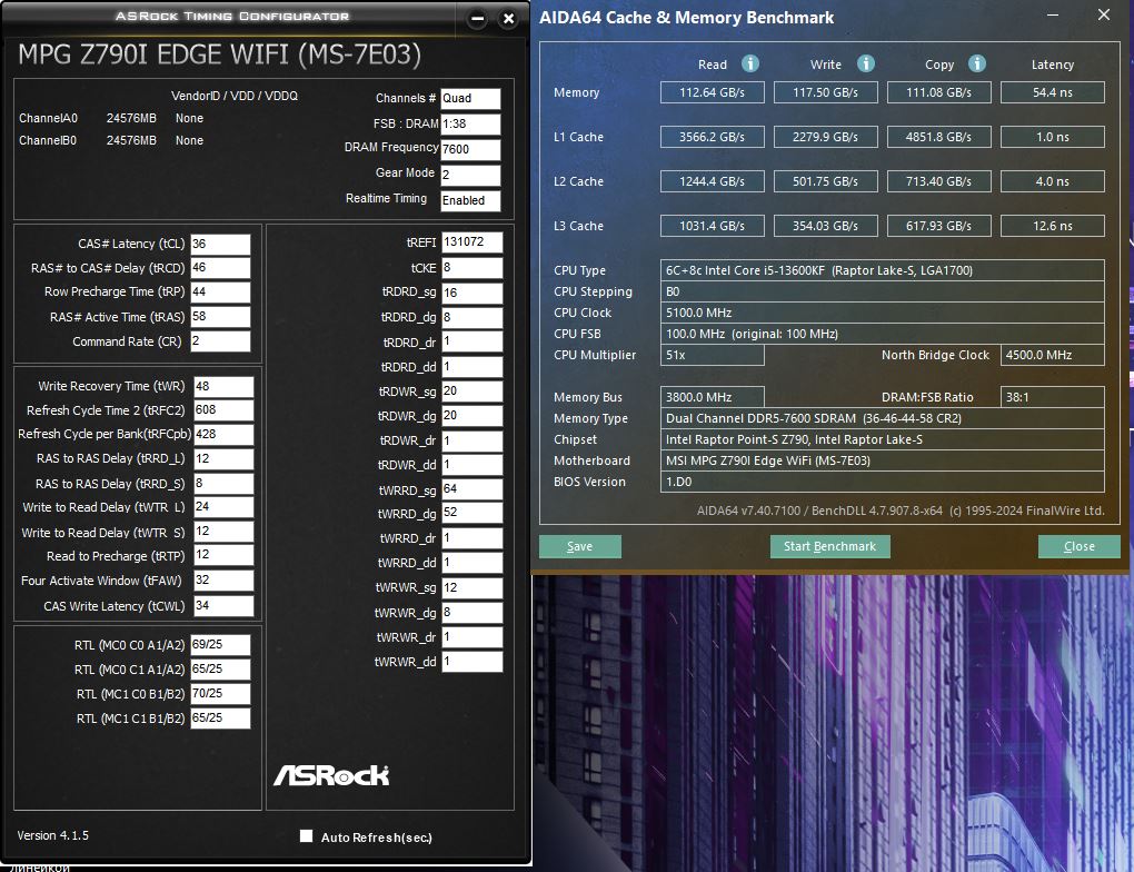

Nikolayovich писал(а):
112+, 117, 111, 54!
у меня все тоже самое, вечером скрин отправлю
7600_Аида
7600_Аида.JPG [ 164.71 КБ | Просмотров: 1134 ]
