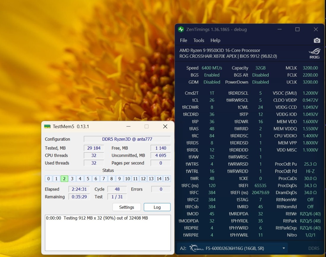

Здравствуйте!
При выборе ОЗУ руководствовался таблицей совместимости с материнской платой на сайте производителя платы, где также возможно выбрать ЦП для проверки сделанных тестов. Искал память прямо вбивая серийный (или айди?) номер в поисковике. Более-менее дешёвой оказалась Teamgroup T-Create CTCED532G6000HC30DC01 16GB*2 (1R*8) CL30-36-36-76 1,35V
Сис. плата MSI MAG X670E TOMAHAWK. ЦП 7800X3D.
Вдруг, появились явные ошибки чтения (хотя раньше часто вылетали игры с ошибкой отключения девайса и другими).
Получал полный доступ к каталогу Темп и ошибки исправлялись на лету, но одна вылетала почти в конце стабильно. Это твердотельник с 200ГБ свободного, путь для игры в корне NVMe в 1 ТБ. Как понятно стало, игра скачалась изначально с ошибкой, по-видимому, из-за ошибок в работе системы из-за ОЗУ. Удалось установить, перекачав поврежденный файл и с профилем ОЗУ по умолчанию. Диски проверял - ничего. Да и не в них дело-то:
#77 #77
Тогда попробовал пресеты Try it! и заработал без ошибок теста только второй по выбору, с уже высокими таймингами
#77 #77
АИДА показал 84 мс. Это же много?
На что стоит обратить внимание и что проверить, чтобы убедиться, что ошибки ОЗУ исправимы в режиме разгона? Или железо не способно выдавать заявленные производителем ОЗУ параметры? Последний UEFI бета зависает и вызывает аппаратные сбои, поэтому версия только 7E12v1K7
Благодарю.

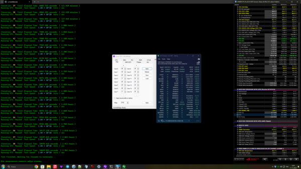

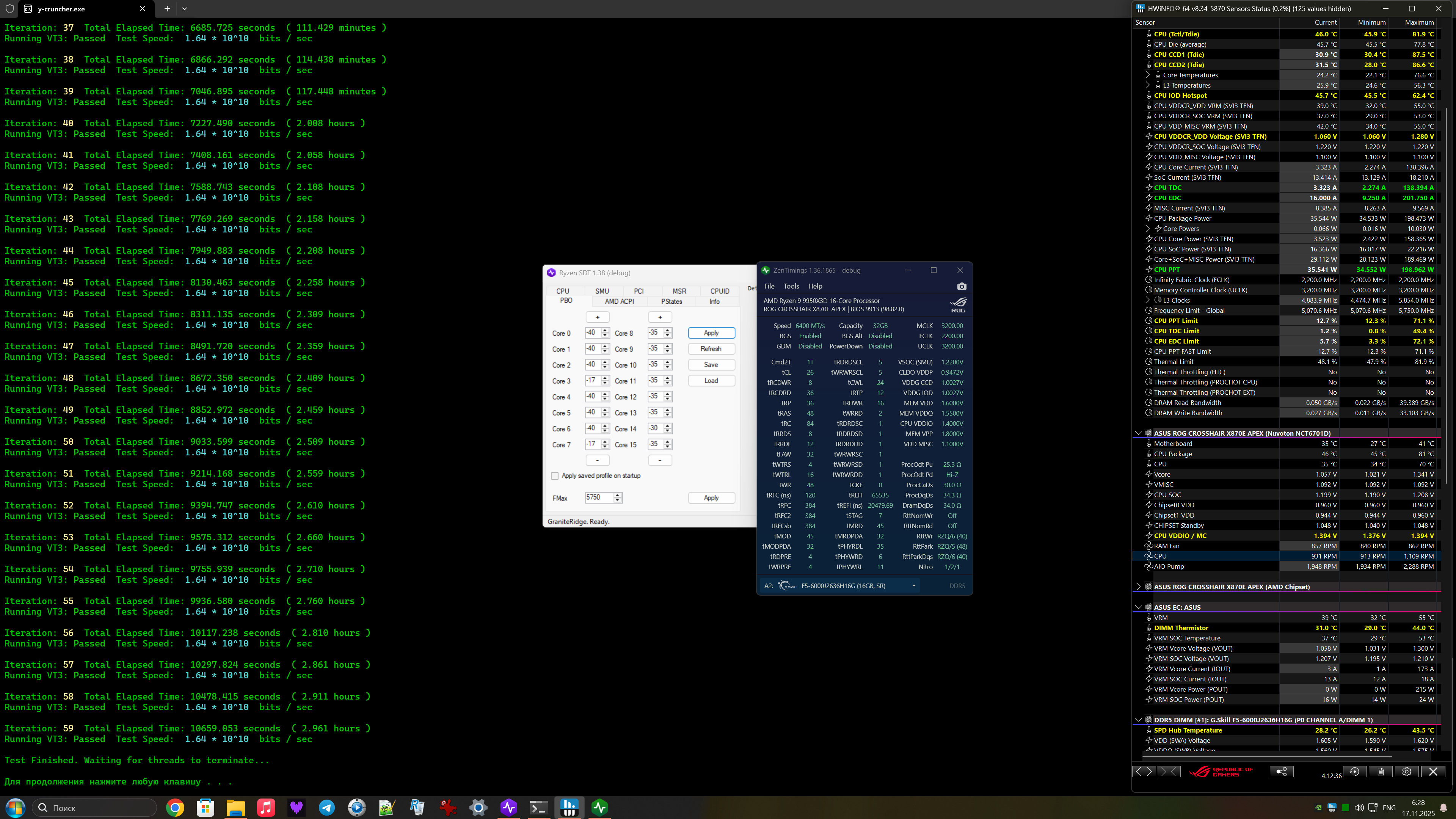

Регистрация: 24.12.2006
Screenshot 2025-11-17 062906.png [ 1.07 МБ | Просмотров: 1354 ]
Screenshot_586.jpg [ 183.3 КБ | Просмотров: 1354 ]

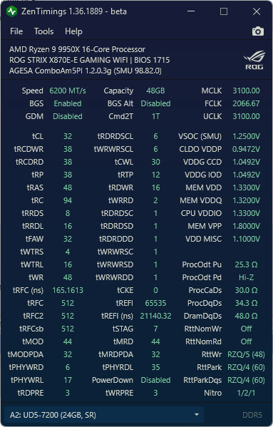

Регистрация: 06.01.2009
Откуда: Россия, Иваново
All
Есть возможность ещё что-то подправить?
Snap1.png [ 71.5 КБ | Просмотров: 685 ]
Начинал занижать и тестировать на стабильность с напряжениями VDD/VDDQ = 1.400/1.390V, теперь опустился до 1,33/1,32V (ниже уже не стабильно).
Основные тайминги вниз тоже больше не идут.
tRFC ещё на шаг опуститься можно, но дальше ошибки.
FCLK = 2133/2200
