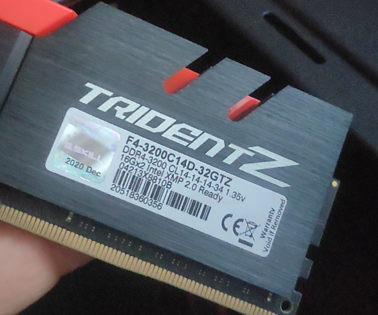

Вот эти b-die
Screenshot_20210103_211619.png [ 753.98 КБ | Просмотров: 744 ]

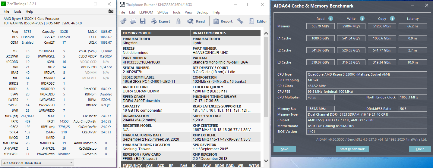

Регистрация: 04.01.2021
Доброго времени суток, не подскажите что можно ужать по таймингам ?
Screenshot_1.png [ 275.63 КБ | Просмотров: 585 ]

Регистрация: 30.04.2013
текущее стабильно?
mxslay писал(а):
Да
тогда пробуй понизить trtp twr twrrd tfaw trdrd/wrwr scl

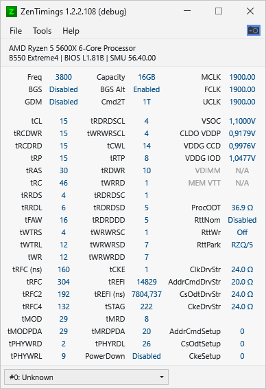

Remarc писал(а):
текущее стабильно?
Дружище, попробовал свои HOF-ы с CL15 - вроде стабильно, но изначально поставил VDIMM с запасом - 1.44V. Подскажи пожалуйста, оставить на этом напряжении или можно снизить (прошу опытного совета во избежание clear cmos, т.к. напрягает больно, каждый раз, после failed training), может увидишь еще что кривое, не премини поправить, если не в тягость.

Регистрация: 11.11.2014
Фото: 42
Почему задержка такая большая? Где зарыта кукуруза?

Регистрация: 21.11.2003
Откуда: Украина
ivanvatnikov действительно странные 70,7 нс. В ZenTimings всё очень даже неплохо. На всякий.... Попробуй Аидой поновее. Может эта версия (ей больше года уже) что-то не так понимает. Ещё вариант - у тебя в фоне крутится что-то мешающее. Ещё вариант - включен режим TSME в биосе.
Win10 LTSC (1809) Asus TUF B450-Plus Gaming, Ryzen 5 3600 box
Фото: 42
Вот это было. Я и не знал про такое. Раньше не было. Пришлось внимательно почитать обзор моей платы.
Отключение дало - ~5 нс. Но всё равно 66 нс как-то много. У людей и на меньшей частоте 61-62 получается.
Откуда: Украина
ivanvatnikov 61-62 именно на твоем типе процев?
2x8GB Kingston HyperX KHX3200C16D4/8GX (HX432C16FB3K2/16) Hynix H5AN8G8NJJR-UHC
Фото: 42
Ну да. Взять хотя бы обзор https://www.overclockers.ua/cpu/amd-ryz ... 0g-renoir/
https://www.overclockers.ua/cpu/amd-ryz ... -4650g.png
3200CL14 даёт 61 нс. Что за магия?
