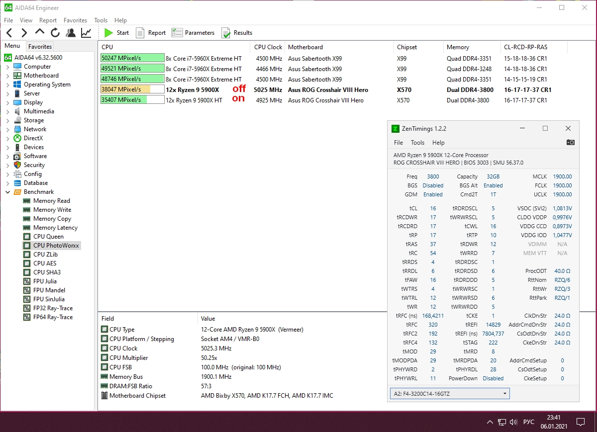

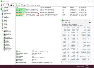

так народ, я чутка не догоняю результатов по СpuPhotoWorxx 5900x(35000) vs 3950x(40000) Статистика разгона памяти DDR-4 на платформах AMD (AM4, TR4). Обсуждение результатов. Советы. #16628457 и это на однорангах или Статистика разгона памяти DDR-4 на платформах AMD (AM4, TR4). Обсуждение результатов. Советы. #16906773 на двурангах
или на райзене чем больше рангов тем меньше результат? или на последнем райзене само по себе меньше в этом плане? а может сделать чего надо :secret: эдакое.
CpuPhotoworxx HT(on vs off).jpg [ 405.27 КБ | Просмотров: 798 ]

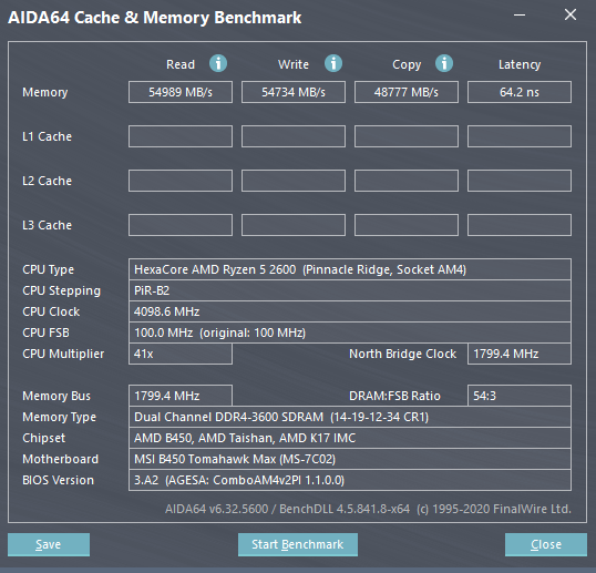

Регистрация: 05.01.2021

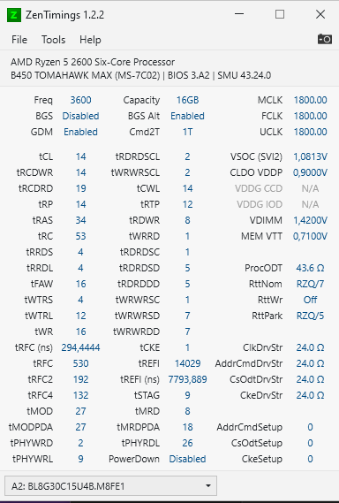

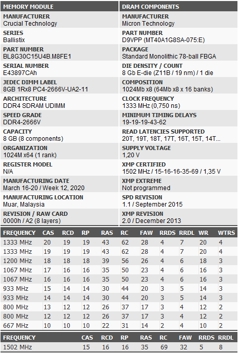

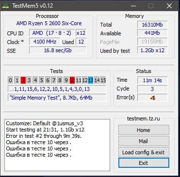

Приветсвую всех, уже неделю пытаюсь лично бороться с этой оперативкой (весь конфиг в подписи), но все никак не получается завести стабильно 3733 и 3800, при тесте аиде выбивает в бсод или тм5 моментально сыпет ошибки и в бсод уходит, вроде бы уже хороший результат но хочется немного больше :oops: откатывал биос до агесы 06 но там вообще даже не запускается с частотой выше 3600
f6b3174dc3a2b2661afdf92f7de0821548ad3e88ffb03f15997a24cd4c4236bb.png [ 27.32 КБ | Просмотров: 797 ]
b43fa3a505ae0e95b74878fa6231d04255231fd81876ce7040f224796f7ae155.png [ 61.13 КБ | Просмотров: 797 ]
Сейчас использую такой конфиг, Dram Voltage 1.42 vsoc 1.1 vddp 0.9 и вроде в повседневых задачах все стабильно уже неделю ни вылетов ничего но тм на 3 цикле показывает ошибку хотелось бы советов по разгону на большей частоте ну или улучшению результата на текущей (извиняюсь за качество скрина с тм5, скачивал пережатый из телеги)

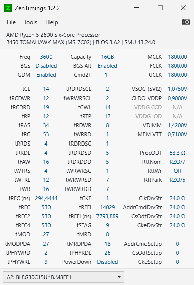

Может к третьему циклу, плашки уже нагреваются и сыпят ошибками. ProcODT, высокий слишком. tRCDWR=14. У тебя tRFC2-4, не в Авто стоят?
The KMS писал(а):
tRCDWR=14
Да вроде в моих задачах стабильно работает, есть смысл поднять?
Нет, не в авто, в первом выставил и он на все применил, но 2-4 вроде как юзлесс и можно закинуть в авто
Вроде поправил на стабильность буду уже когда проснусь гонять, еще не понятно к чему мси накидывает бонусом вольтаж 0.10-15 на все

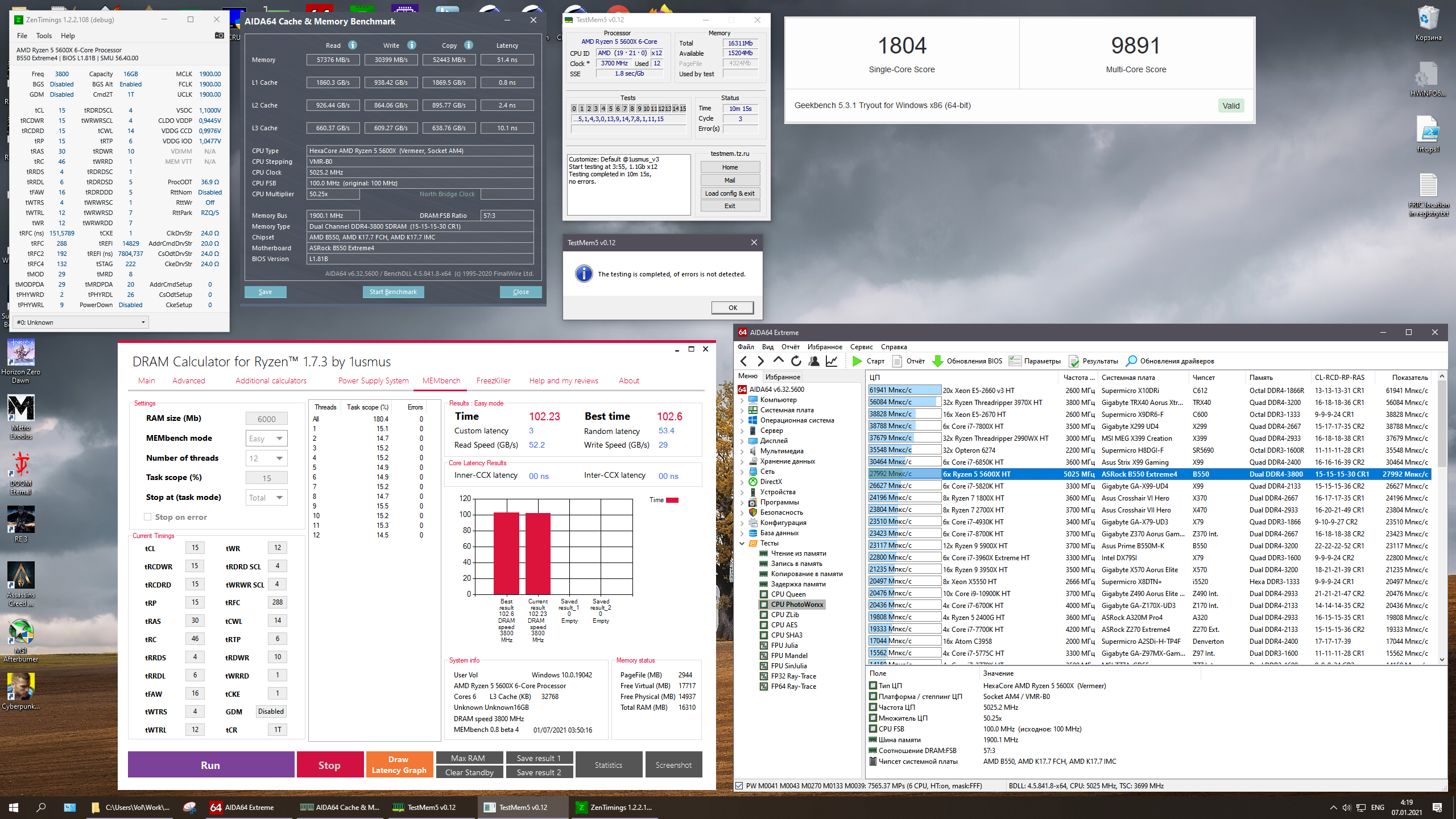

Remarc
Интересно, что удалось добиться такого же прироста (100-200 к read/copy и -0.1 latency AIDA) от ужатия RFC и RTP (решил что WR/2 картины не испортит)) ), что и при уменьшении SCL до 3 (ошибки из ведра). Раза три прогнал TM5 - пока ОК, не знаю, насколько все это error-prone... Ну и бонусом, впервые за 3 года на этих планках побил этот чертов "Best time 102,6" из калькулятора :-)
RFC 302 -> 288, RTP 8 -> 6
MEMTEST-tuned.png [ 1.09 МБ | Просмотров: 751 ]
PS: Да, все забываю спросить, а что этот Photoworxx, чем-то показателен касаемо производительности DRAM ? На всякий случай закинул его в скрин.

vol2008, слишком низкий tRTP, в некоторых задачах и тестах вызывает проблемы, но именно ТМ5 1usmus, этих проблем не видит. 100-200 и 0.1нс с учётом погрешности, бег на месте, я бы поднял tRTP, а tRFC до упора зажимать нужно, тут всё верно.
