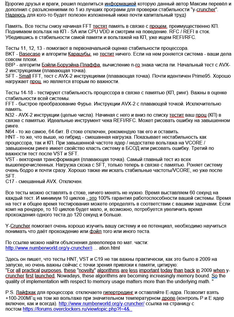

Сегодня еще не проверял а так в ночь оставлял, пока комп в сон не ушёл тест работал, у тебя сейчас какой вольтаж на памяти и какой тест не идет N63 или VT3?
Рекомендации.png [ 102.24 КБ | Просмотров: 732 ]
Находил вот такой гайд, посмотри может,что для тебя полезным будет.
Я это видел.
