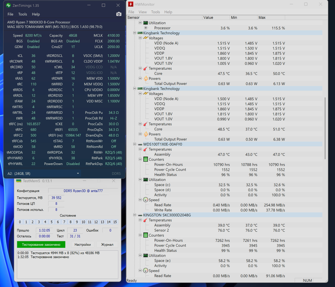

npa4ka писал(а):
Стабильно? А то я и на 8200+ могу скрин сделать)
Да, стабильно, TM5 1,5 часа прошел. Только разницу с 6000 сл 28-36-36 с лупой искать надо)
Выше 8000 вообще никак, tRFC пришлось 130nc делать, на 120 ошибки. Ну и gdm пришлось включить.
А и nitro 1-3-1.
•MSI PRO X870-P• •AMD Ryzen 9800X3D•
•KingBank 6000 CL 28(2x16Gb)• •LG C4 48" TV
•RTX 4080• •Montech TITAN PLA 1000W•
•SMSL M500 MK3• •Wharfedale EVO 5.3•
Регистрация: 17.06.2025
8200+ Мдай поедет
Кингбанки что у меня были ..я их сдал ..надо было конечно оставить
photo_2025-08-26_00-12-25.jpg [ 289.06 КБ | Просмотров: 457 ]
